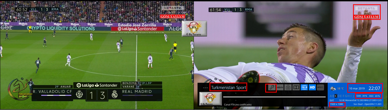

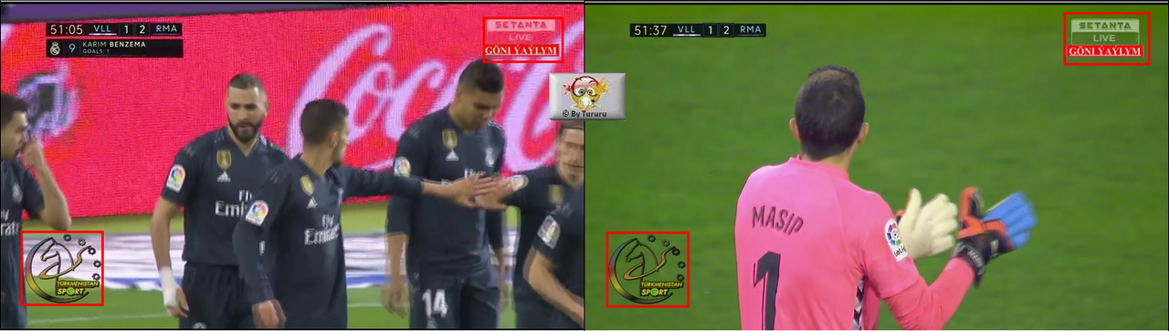

Dejo una foto del chiste.
Y del segundo chiste, del tercero paso.
Pues no.

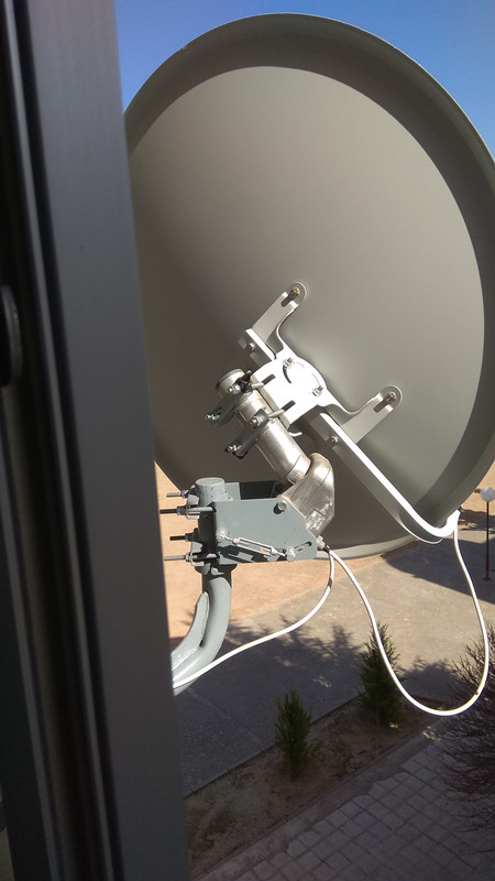

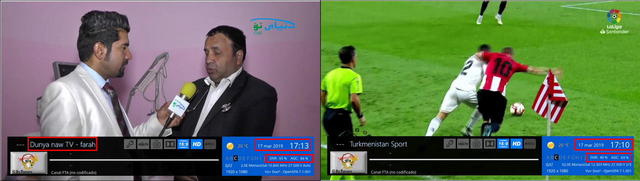

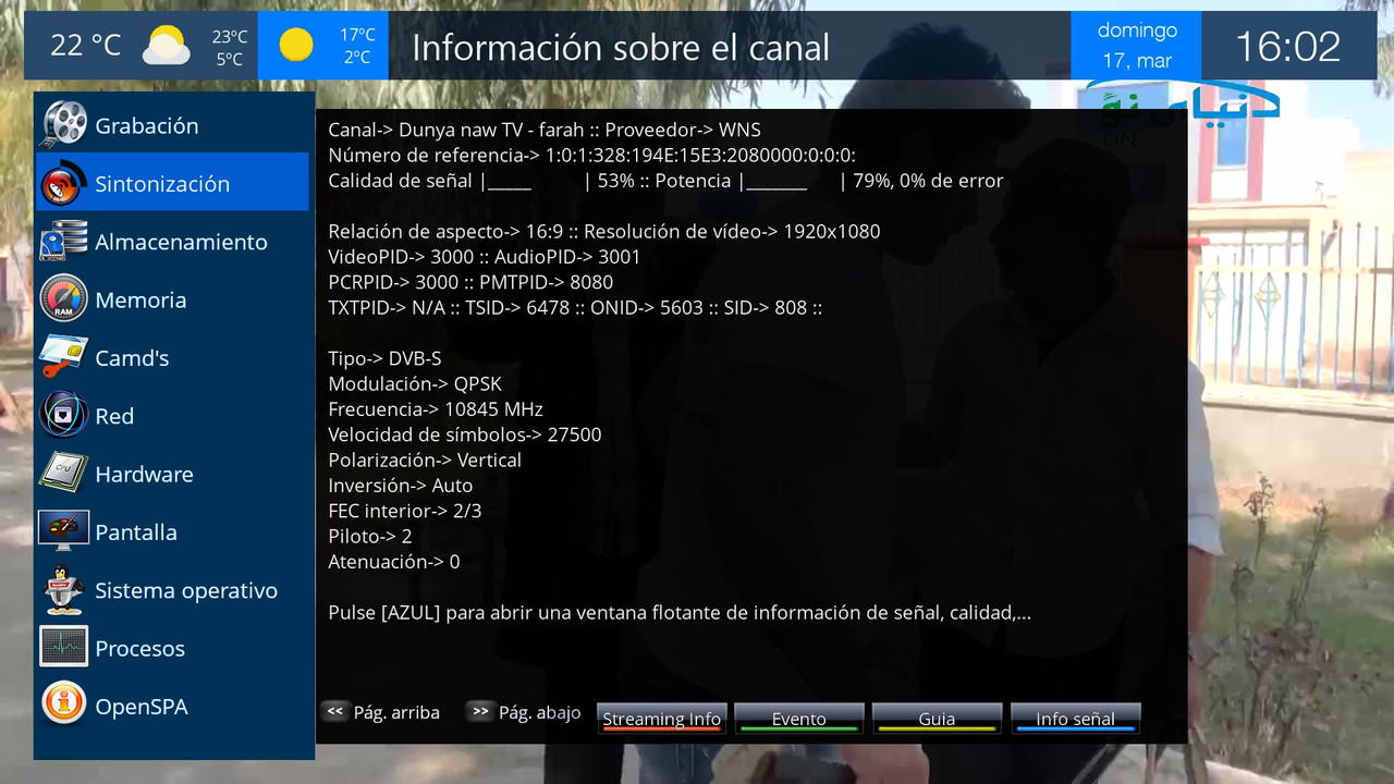

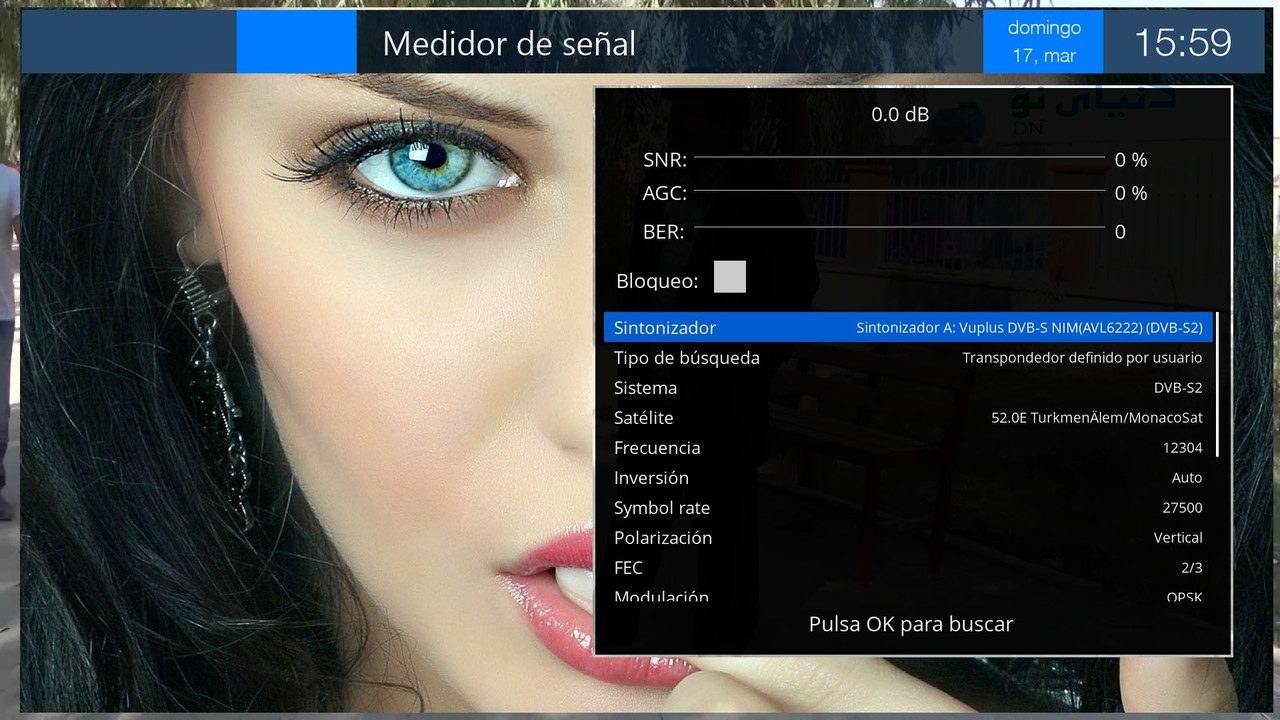

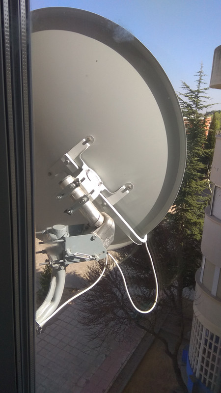

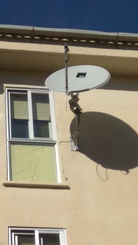

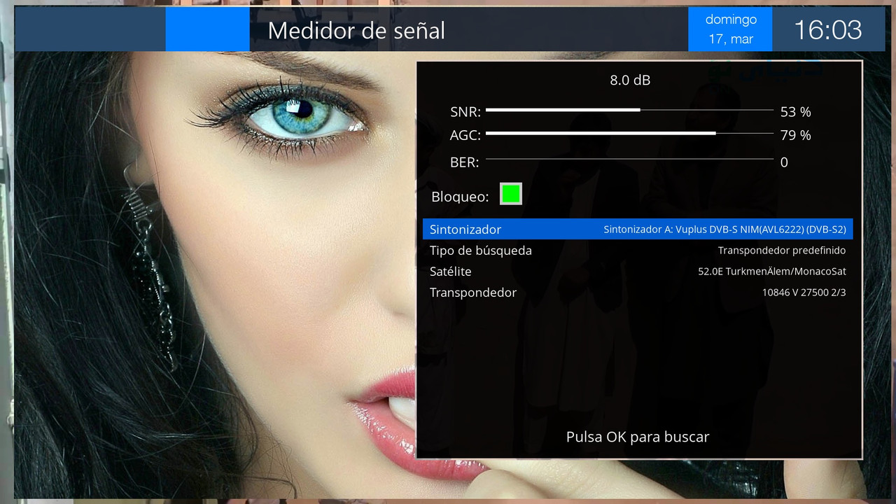

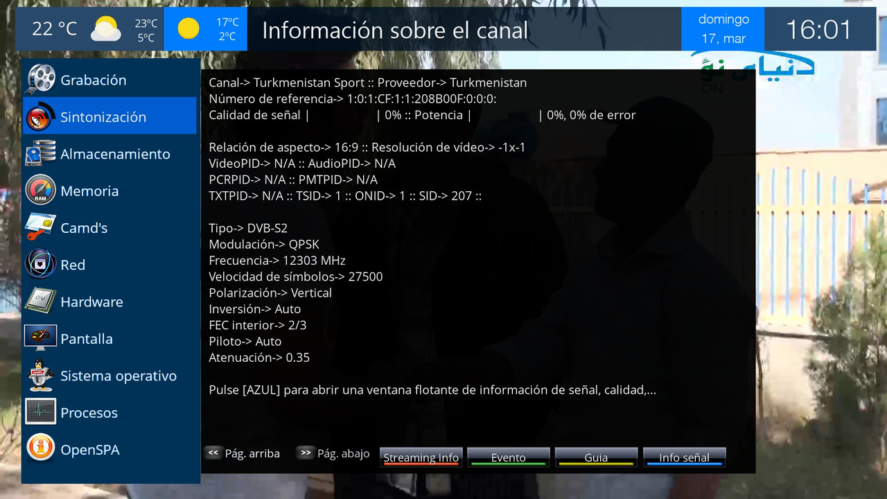

Pongo unas capturas de pantalla de el canal que no puedo cojer y de otro que si lo hago en ese mismo satelite y unas fotos de la antena con motor la cual para ajustarla hay que echarle tela.

La antena esta puesta por la ventana y el piso en un tercero por eso comento lo dificil que me fue poner esa antena y ajustarla bien, que por cierto cojo todos los satelites perfectamente solo este canal y creo que es por estar mas al sur, de echo el otro az de ese satelite lo veo prefectamente no visiono el az de este canal.

Mira los niveles de señal, tambien mas bajos de los 2 canales que pones, 25% menos con el mismo tuner, por eso no lo sintonizas, pero bien.

No muevo la antena para nada se queda como esta ahora mismo, lo que no se es si moviendo algo la lnb consiga algo o pierda, pero es que si la muevo como no tengo vision buena del estado perpendicualar con la antena en la posicion mas cerca a la ventana lo mismo no la dejo bien y en lugar de ganar pierdo en todas las posiciones.
Yo no tocaria el LNB y mucho menos la antena, estarias muy muy colgado, mas que tú antena.JAJAJAJAJJ
Mira modificando la longitud en el deco si sube algo la señal, tengo un valor general para todos los satelites.
Pero siempre se puede arañar un pelin mas de señal si afinas asi la antena.

Con el mismo tuner, tengo 25% de diferencia entre los 2 canales que vemos en la foto, suerte.
