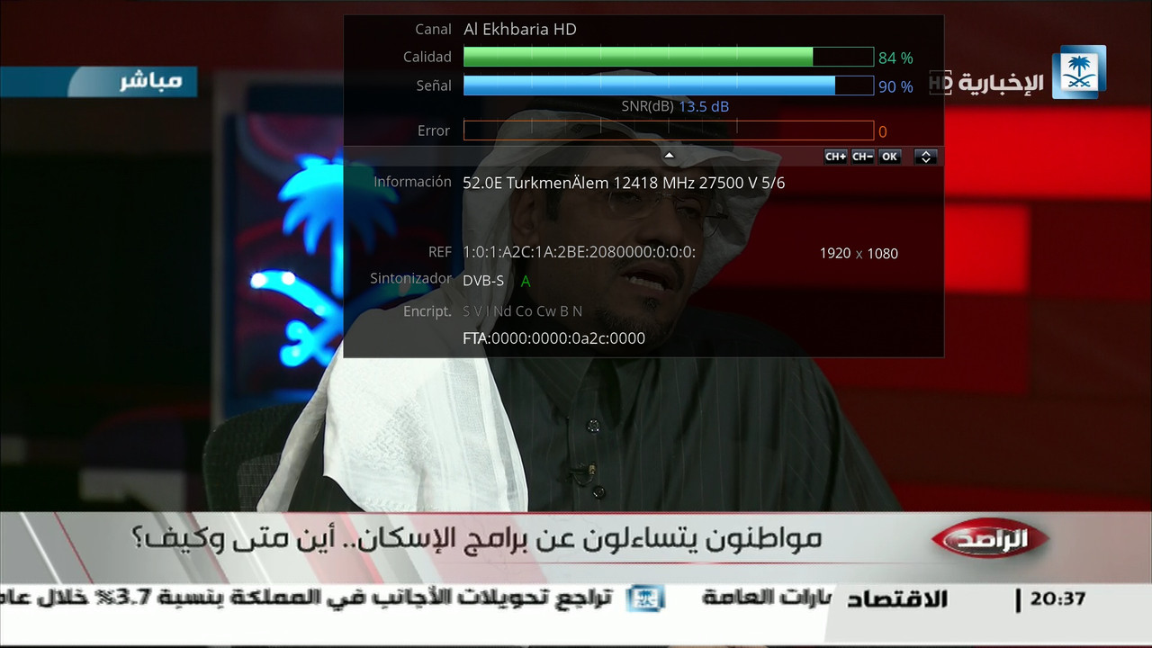

En ese mismo satelite en la frecuencia 12418V, 27500, 5/6 tengo de SNR 91% y de AGC 84%, lo que no entiendo es con esa señal como no tengo señal en ese canal.

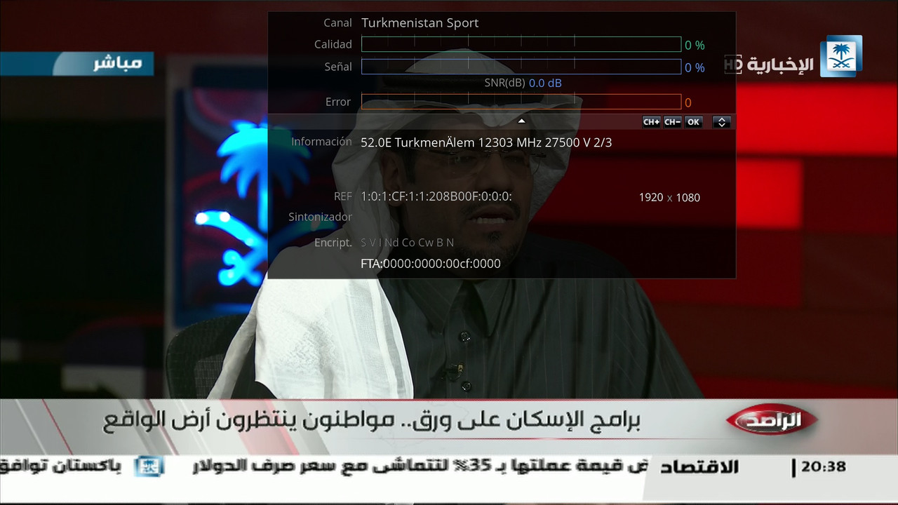

El canal que estoy diciendo es el Turkmenistan Sport que esta en la frecuencia 12303v, 27500, 2/3 del satelite Turmenalem-monacosat 52ºE.
Yo 57ºE no lo puedo cojer por tope del motor y el horizonte tampoco lo tengo limpio.

Saudi TV HD, saudi 2 HD, ksa sports 1 HD, al ekhbaria HD, ksa sports +2 HD, saudi ch for quran HD, saudi ch for sunnah HD, sbc HD, ksa sports +1HD, ksa sports 2 HD, saudi radio 1, saudi radio 2, holly quran, nedaa el islam.
Todos estos canales se cojen y con muy buena calidad de imagen.
Pues tienes mas señal que yo en 12418 esta mañana (nublado y lloviendo ahora) a las 15:41 ciego en los 2 canales..
Recuperada la señal ahora 16:11, solo muy nublado, mismos niveles.
Tengo 39% menos de señal en el canal que no sintonizas, otra cosa no puedo decir.
PQ no tienes señal? ni idea.
0'1 milimetro en un ajuste en la instalacion de la antena motorizada a un lado ó a otro, son la diferencia.

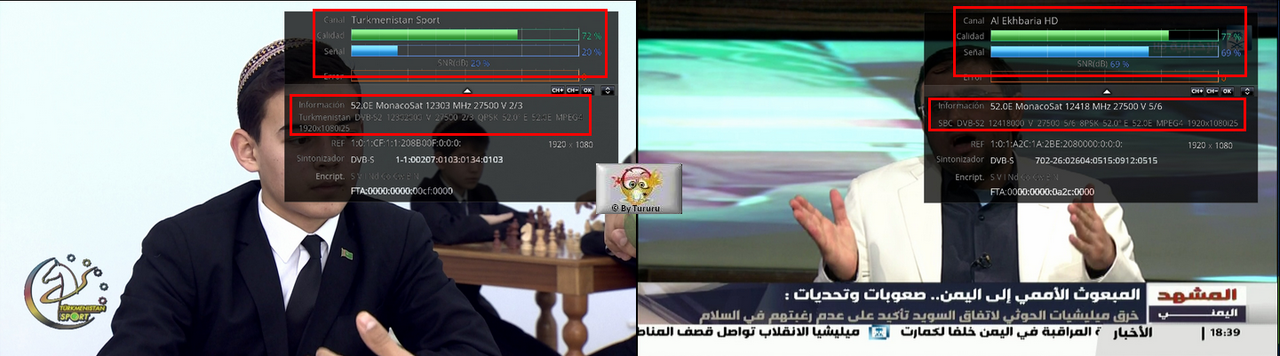

Como el tuner FBC es mejor, mira que tal estos canales con el uno4K.
Foto de los 2 canales, el tuner del VU+DUO2 doble, es el mismo que tiene el VU+Solo se V2 doble/twin.

Pues yo uno tengo mas señal y calidad que tu pero el otro ni cojo señal de el.
