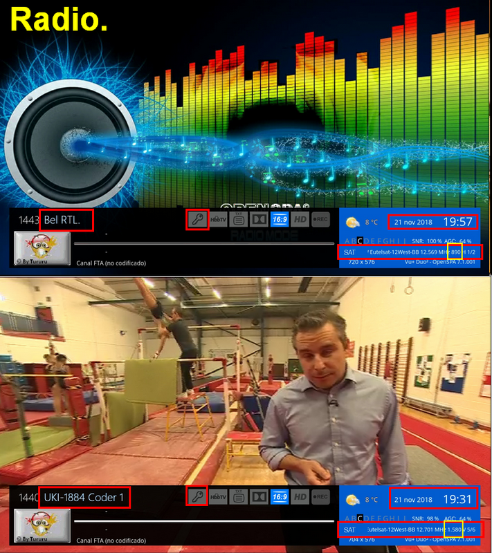

Esta tarde mirando nuevos canales para pruebas en Eutelsat 12 West B a 12'5º Oeste.
El enlace tecnico/feed no duro suficiente para hacer pruebas con SR1580, una penas.
El canal de radio, no funciona en ningun deco 4K, tener SR890 no perdona.
Verificado VU+Uno4K, VU+Zero4K y qviart Lunix3 4K.
Dejo los datos y unas fotos del VU+DUO2.
12569 H 890 1/2 DVB-S/QPSK, tenemos 3 canales de radio.
12701 V 1580 5/6 DVB-S2/8PSK, podemos tener algun enlace tecnico/feed con muy buen señal.
