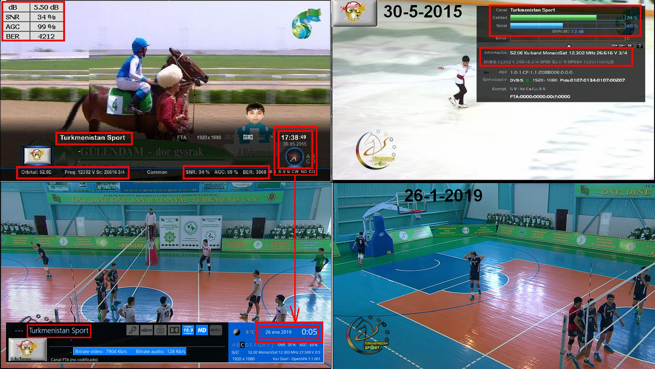

Esta imagen que as puesto Tururu es el deposito del agua de Sabadell en el Park Tauli si no me equivoco.
Lo que se ve en ese canal lo puedes ver en Turkmenistan Sport con mucha mas calidad y en abierto en el SAT 52.0 E
Y...?
Busque un momento para hacer la foto sin movimiento, no es un canal que vea normalmente, veo mas canales con noticias.
No se si en otro momento emitiran los mismo, ahora no por el canal que comentas.
Türkmenistan Sport HD
Parece que fue el otro dia cuando lanzaron el satelite 27-4-2015, el mas rapido, los test de funcionamiento de camino a su posicion final, batio record de puesta en macha, activando tp/frecuencias, tengo fotos desde el 30-5-2015.
==>Para los cazadores de satelites:TurkmenÄlem/MonacoSat a 52°Este.
Unas fotos de entonces y de esta noche.
Unas fotos del canal BOM en Hispasat y en TDT.

Mirar las fotos segun numero, la TBS5925-USB esta como tuner I, comparacion de señal con los tuner del deco y luego una busqueda de canales y como ve el canal usando el tuner I.
Pica con el raton sobre la foto para ampliar, en VU+Uno4K.
