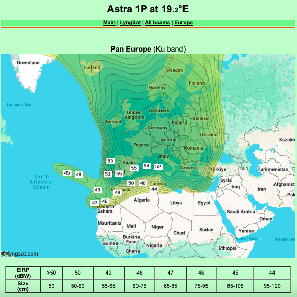

La diferencia de potencia entre Alemania y España es brutal (nótese la ironía) con el satelite Astra 1N Europa y al ser digital, ni se nota, 100% es 100% no hay mas.
Ver el adjunto 35529
PD: Al ser digital, ni se nota.
Actualmente, 1 (el 11406V) de los 2 TPs de ASTRA TV España está en el ASTRA 1P...y esta es su huella...
En una parte de la España peninsular la potencia pierde 1 dBW, es decir del máximo posible de 55 dBW a 54 dBW, y por eso indiqué que en Alemania (en todo su territorio) tiene uno la garantía de beneficiarse de los 55 dBW mientras que en España dependerá de la zona en la península, ya que te puedes encontrar en una zona de 54 dBW (y en Canarias, ya ni hablar...46-47 dBW).
Como leo que pasamos del tema "que tal se ve" en relación a la calidad de la imagen que sera la misma en todo el territorio Europeo y solo nos fijamos en la señal.
Tema que pienso, no tienen importa, por mucha importancia que le quiera dar a tener una antena de 54cm en Alemania y en España con una de 55cm (para mal tiempo, con bueno, menos).
Nota: Medidas obtenidas por regla de 3 inversa ya que se recomienda para mal tiempo 60cm en el mapa que pongo mas abajo, con cualquier mierda de antena/LNB.
Se vera igual de bien con 55dBW y 54cm de antena y se vera igual de mal con 54dBW y 55cm de antena con mal tiempo (ironia).JAJAJAJAJJ
[Buzatti]
Pongamos un mapa de los afortunados a poder poner una antena mas pequeña que tienen 55dBW que da una antena de 54cm.
La fuente de esta información es SES para el satelite Astra 1P a 19'2ºE y la huella/haz de los canales implicados de Astratv.es, si no pongo este dato es mis post, se da por supuesto.
La escala de conversión de dBW a cm esta añadida a la foto original.
No busquéis el valor de la medida para 55dBW, no están en las tablas.
Recordando que la recomendada es de 60cm con mal tiempo, pues nada, pasemos la mañana realizando cálculos y fotos.
Mi mapa lo dice claro, toda esa zona con 60cm/50dBW para mal tiempo tienen antena suficiente.
Indicas que en ciertas zonas del mapa tenemos 55dBW de señal que admiten antenas mas pequeñas de 50cm.
Indicas que en ciertas zonas del mapa tenemos 54dBW de señal que necesita antenas mas grandes que con 55dBW, perfecto.
Es correcto, pero la calidad de la imagen, sera la misma en todos los sitios.
Ahora una pregunta, como indicas que si llueve en ciertas zonas de España, esa diferencia 1dBW se notara y tendremos menos señal que en Alemania, tienes razón, pero solo se notara si tenemos antenas pequeñas, si tienes una de 55cm no lo notaras, si la tienes de 60cm no lo notaras.
Si por desgracia tiran cubos de agua (siento este comentario este día/hoy), con tal cantidad de agua no veras el bloque/casa de enfrente (en mi caso esta a 50 metros), con tal cantidad de agua, forma una cortina entre el satelite y nuestra antena que ni 90cm de antena (como 110cm de las malas) es suficiente, lo se, la moto se queda ciega en estas condiciones, entonces que tenemos que poner ?? 120cm de antena para esos 15 minutos que puede ser que llueva a si en España?
Nota: No tendremos garantía de quedarnos ciegos esos minutos ni con 120cm, avisado quedas.
Ya puestos, donde nevara mas fuerte, en España o en Alemania?? esos días quien tendrán mas problemas?
Donde ver la información/mapas de SES del Astra 1P y el haz/beam usado por Astratv.es?
Pica sobre Select Footprints y selecciona la primera "Pan-Europeam KU-band meam" si picas en la segunda, esta esta en los mapas como "Pan-Europeam2 KU-band meam" y varia un poco, no olvides dar al signo + del mapa para ver igual de grande.
