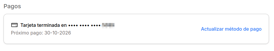

El pago es un año después de haber hecho la activación.
Ya hace un mes que la tengo, y de momento ni un fallo
12.349
1.763
Pues yo e llamado al instalador y me a indicado que le dijeron que tenia que cobrar los 100 euros mas el iva.
Le e mandado un correo a ASTRA haber si me comentan algo, indicándole que hay mucha gente después de que yo pidiera la istalacion y a ninguno se le a cobrado nada, haber que me comentan.
