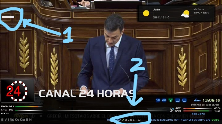

Como dije hace unos meses, es el skin que tengo instalado con todas sus mejoras desde que lo hizo @mpiero y las reformas de @elduque . Pero me surge una tontería con el numero de canal en pantalla .... que no aparece , solo lo hace el guion que veis marcado con el 1. Creo que las opciones de listas de canales está correcta o si no es así......¿ como es la configuración para que muestre el numero de canal y no el guion ?
Por otra parte he modificado el archivo skin.xml para acortar los tunners mostrados en la barra de información, como vereis en la flecha 2 de la imagen. Es relativamente fácil aunque yo recomiendo que se haga una copia del archivo descargado antes por si las moscas....

Hola, en la opción de "Mostrar números de canal en la selección de canales"...as probado en ponerlo en "NO"
506
208
Si, es igual,la verdad es que no es particularmente molesto , pero , no debería de estar así, creo. Por cierto , he reiniciado el receptor por si acaso , pero sigue igual.

buenas tardes creo que tienes que crear una lista de favoritos para que te salga los numeros de los canales.
3.526
6.174
Puede que sea eso, pero yo no hice lista de favoritos y me sale el numero de canal. En mi opinión,es mas bien cosa de configuración.
