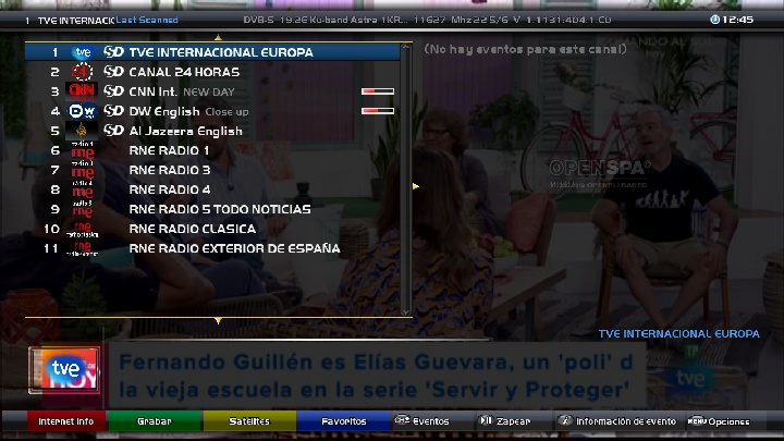

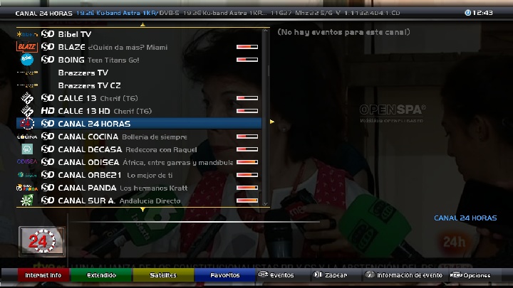

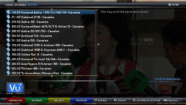

He hecho paso por paso una búsqueda de canales manual y he cogido capturas del proceso donde veremos como aparecen y desaparecen los números de los canales sin modificar las preferencias en el menú.
1- Como tengo motor ahí están parte de los sat que recibo entre ellos el que voy a utilizar......
2- En la lista los canales de ese sat sin numeración ( en el menú tengo la opción SI como se ve en otra imagen en este hilo )
3- Búsqueda del transpondedor 11627 V de Astra 19.2 donde están Canal 24H y CNN canales libres utilizados para la prueba....donde Sí aparecen los números.....

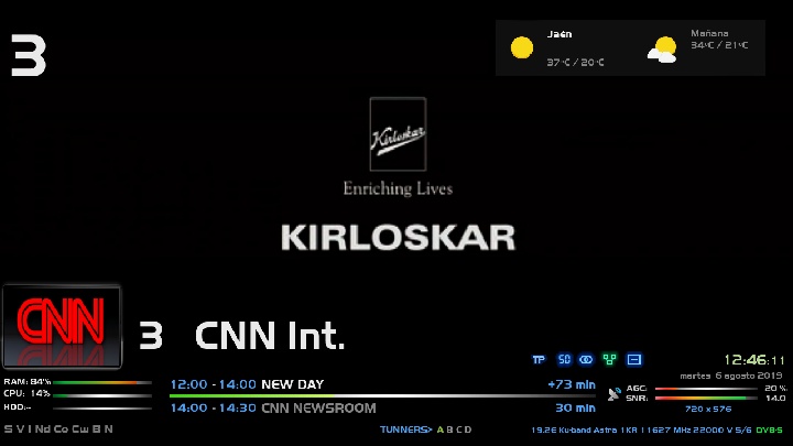

4- Selecciono CNN y marca el número arriba a la izquierda correctamente.......

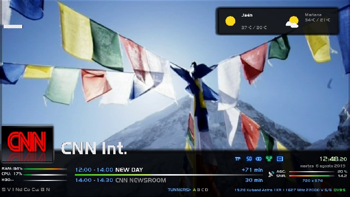

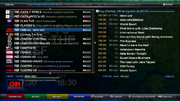

5- Pero...Magiaaaa......al seleccionar en menú de canales de ese sat , mientras vemos CNN ya NO tienen número ningún canal, tampoco CNN!!!!
6- Fijaros en la hora que marca el menú....Tan solo 2 minutos más tarde de todo esto y sin cambiar de canal este ya tampoco tiene número...tan solo guion...

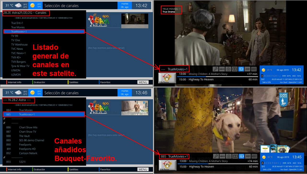

Los numeros de canal solo salen en favoritos/bouquets para que se pueda seleccionar con el mando a distancia.
El listado general no tiene numero cuando pones/seleccionas uno de estos canales.
PD: Como para no tener Favoritos/Bouquet, con todos los dedos de huelga lo tengo crudo.JAJAJAJAJJ
Las fotos de arriba:
Es el listado general del satelite seleccionado, seleccionamos un canal, vemos que el canal no tiene numeracion.
Las fotos inferiores:
Seleccionamos el mismo canal de un Bouquet/Favorito, luego vemos que tiene el mismo numero.
Si ahora le doy al numero de canal (887), entro directo por ejemplo.
Siempre igual.
PD: Lo tengo configurado para que cada Bouquet/Favorito arranque desde 1, ya dentro me muevo por el.
