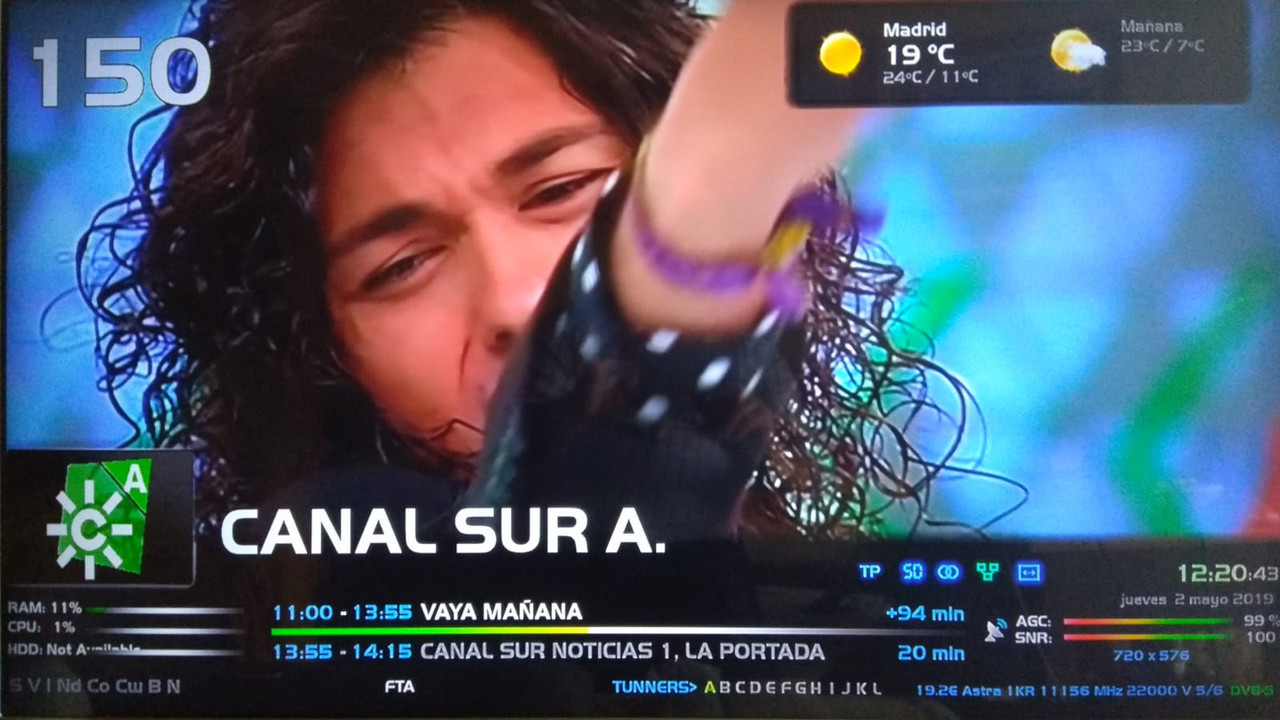

después de de descargar este skin tambien muy guapo, meter el archivo en la ruta indicada para reparar RAM, CPU y HDD, ajustes pertinente en interfaz de usuario me ha quedado todo perfecto menos el HDD que me pone not y algo mas que no puedo leer, como puedo corregir eso,el archivo sysIfo.py tiene que estar colocada detrás de alguna carpeta especial dentro de esa ruta.También cuando enciendo el aparato tras los dos bootlogos me sale uno pequeñito igual al que tengo puesto antes de que arranque la imagen.
muchas gracias y muy buen trabajo de todos...todosi

Hola
Os dejo una imagen,gracias de nuevo
saludos...

En caso de que el porcentaje de la RAM no se mostrara bien, Descargar fichero SysInfo.py y subir a tu receptor en: /usr/lib/enigma2/python/Components/Converter

pero como he dicho antes ese fichero está metido en su ruta correspondiente.../usr/lib/enigma2/python/Components/Converter
solo falla HDD...ahora lo que no se si ese fichero tiene que estar en algún sitio específico...

Lo tienes todo bien, pero como no tienes montado disco duro, te sale Not available (No disponible). Cuando lo vea elduque mirará que se puede hacer.

Saludos...como bien dice JR, no existe disco duro o esta averiado.
Para reemplazar lo de Not available y que te aparezca "--" Tienes que poner el fichero que te dejo "eso si, descomprimido" en la misma dirección que el anterior:
Descarga de fichero aquí

Hola
el duque ese archivo lo tengo metido,mi pregunta tengo que reemplazar o conservar ambos
saludos

Te preguntara si deseas reemplazar y le dices que SI

elduque ahora si esta perfecto... un skin de lujo

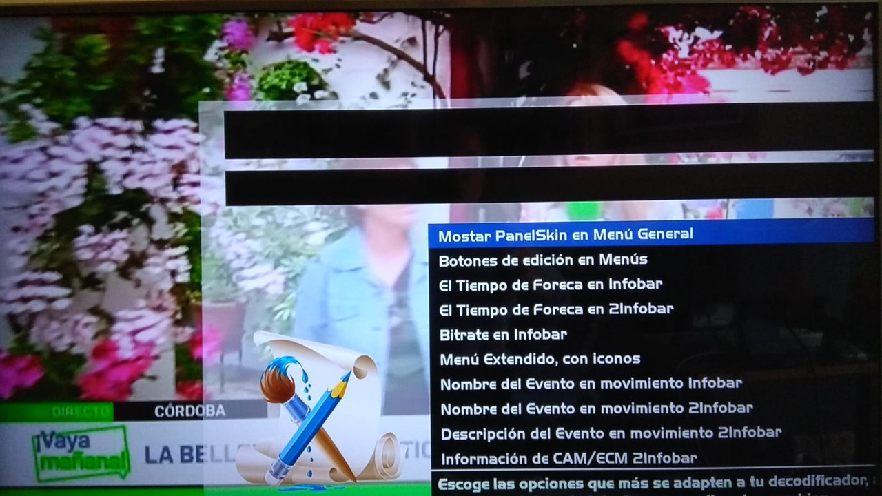

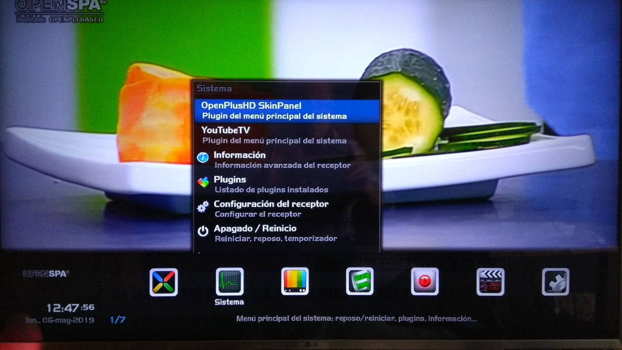

Haber si me podeis ayudar para dejar OK este magnífico skin,tengo instalado BlackModernHD V8 por lo menos ami me pasa esto.
Entro en menu>sistema>OpenPlusHD SkinPanel >OK...
El problema es en segunda imagen veo que está desplazada a la derecha y no centrada, tambien tendria que poner informacion Skin de configuracion o algo asi creo
si no estoy en lo cierto por favor rectificarme, como podria arreglar esto muchas gracias por vuestra ayuda y gran trabajo....
Saludos....
