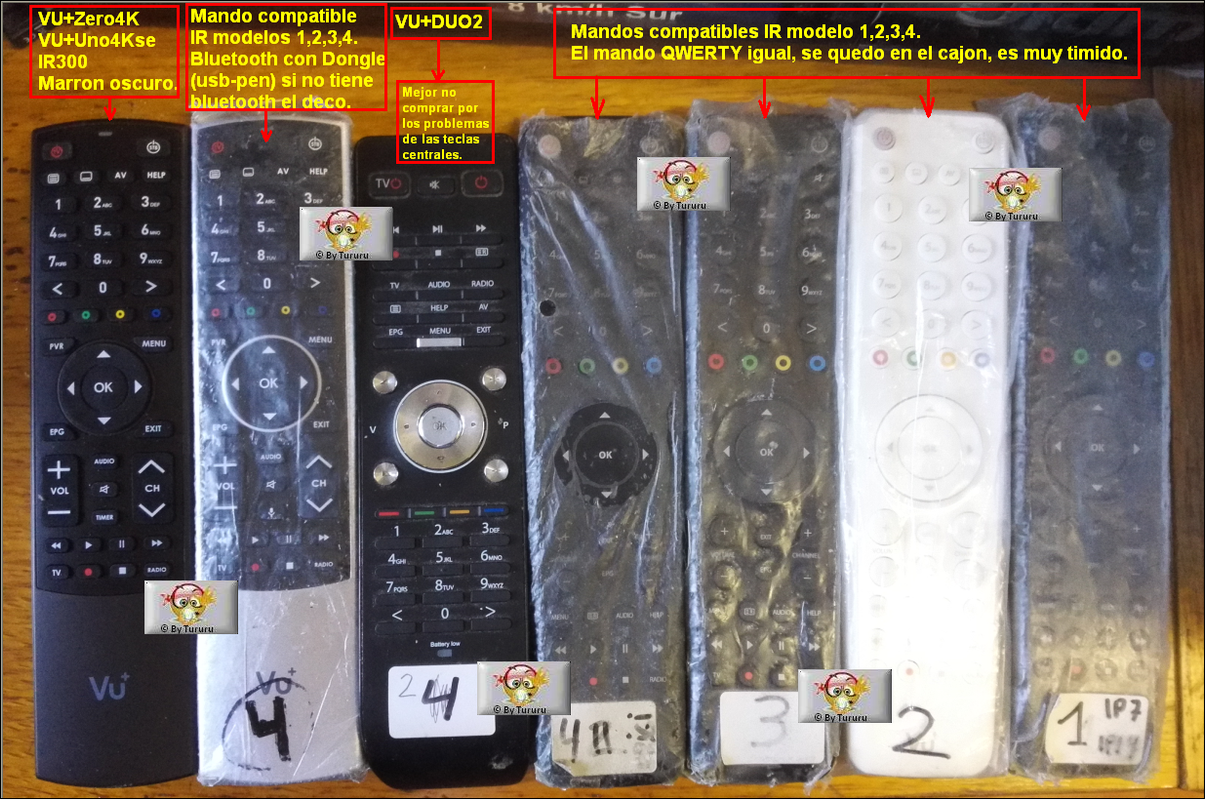

Con el mando de vuplus no es necesario apuntar al deco? El original que yo tengo del Solo2 y Último4k es obligado hacerlo, a no ser que tú tengas el mando bluetooth.

En el zero 4k que tengo no es necesario apuntar al deco, puedo apuntar perfectamente a la pared contraria del salon donde NO esta la TV y el deco responde perfectamente.
El mando que me venia es este:
No se si sera bluetooth, yo diria que no, porque maneja por IR la tv tambien.

Ese mando es el IR300 (marron oscuro) sin bluetooth, algo mejor que el resto y mismo tacto que el mando gris con bluetooth.
El mando gris con bluetooth tambien tiene IR.
Como los 2 gastan pilas mas gordas AA y no como el resto de mandos AAA, pienso que emiten mas chicha IR.
De todas formas, casi todos con pilas nuevas, puedes apuntar a cualquier lado, luego ya tienes que dar en la diana/deco.
Con esos la verdad no lo recuerdo donde apunto, mira que los tengo y por supuesto, todos los mandos manejan la TV si lo configuras.
