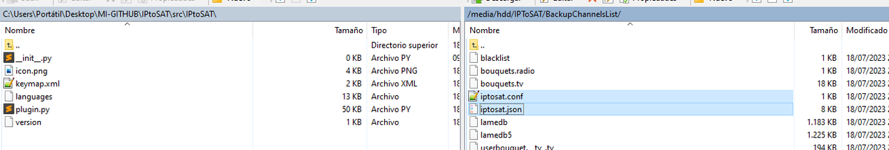

Ya va incluido en las anteriores funciones escritas, poder alternar vuestras listas en el directorio del dispositivo IPToSAT, pues ahora añadimos una nueva carpeta para el backup de vuestra lista.
La interfaz esta escrita y os detectará si teneis un dispositivo conectado, si no lo tenéis os lo dirá.
Esto es un avance:
Como podéis ver el directorio de copia de vuestra lista se aloja en BackupChannelsList que es un subdirectorio del directorio IPToSAT en vuestro dispositivo de almacenamiento. Si os fijáis a la derecha esta escrito el directorio completo.
Véis también a la derecha seleccionado como copio de mi lista los archivos de lista + los dos archivos de configuración de nuestro programa.

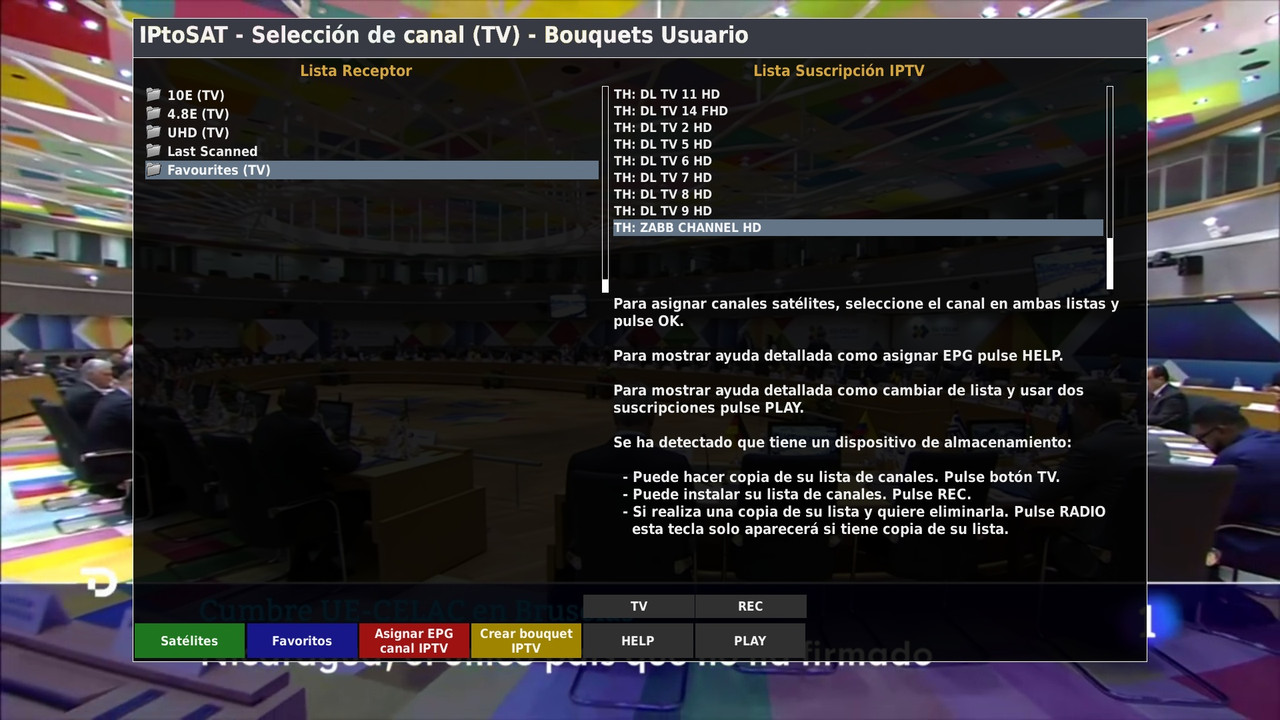

Tenemos ya hasta trece botones con sus respectivas funciones, esto lo escribo así para que cada una de las definiciones de un programa sean independientes y no carguen e inicialicen en la clase de su pantalla principal, solo se ejecutarán cuando pulsemos dicho botón.
Y aquí un avance de lo que se está desarrollando en la interfaz si leéis en esa captura abajo a la derecha pues se van adjudicando descripciones de las funciones que estoy implementando

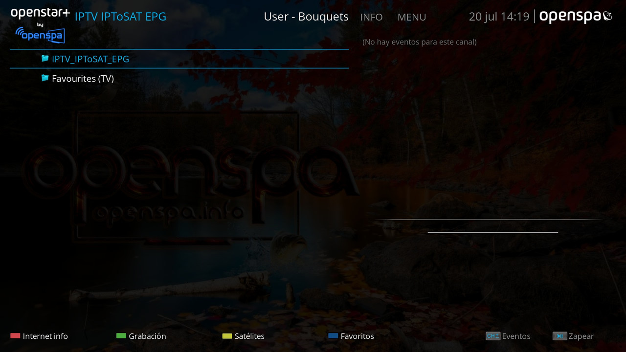

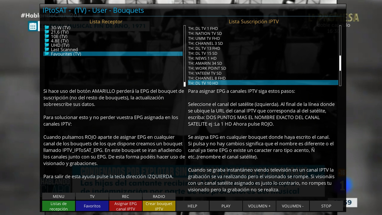

Estoy acabando ya la estructura de la EPG en los canales IPTV. A groso modo vamos a poder crear un bouquet de nuestra suscripción, vamos a poder asignar EPG a estos canales de lista IPTV a través de nuestro programa seleccionando los canales satélites. En el primer post puse más menos como se hacia.
Vamos a crear un bouquet llamado IPTV_IPToSAT_EPG ¿para que?
Pues si creáis un bouquet aparte de vuestra lista de suscripción (BOTON AMARILLO) esto machaca la EPG si se la tenéis asignada con botón ROJO
¿como lo vamos a solucionar?
Pues vamos a crear un bouquet arriba citado y en el vamos a ir añadiendo los canales de la EPG que vayamos asignando, con esto nunca los vais a perder. Ahora este Bouquet también nos sirve ahora para visionar y programarle una grabación.
Para mayor información leer todo el contenido del MENU AYUDA aqui abajo adjunto en la imagen, ahi váis a ver las secuencias de botonado del mando todas realizan funciones:
Aqui el bouquet creado, en su interior pues los canales con su EPG asignada.
