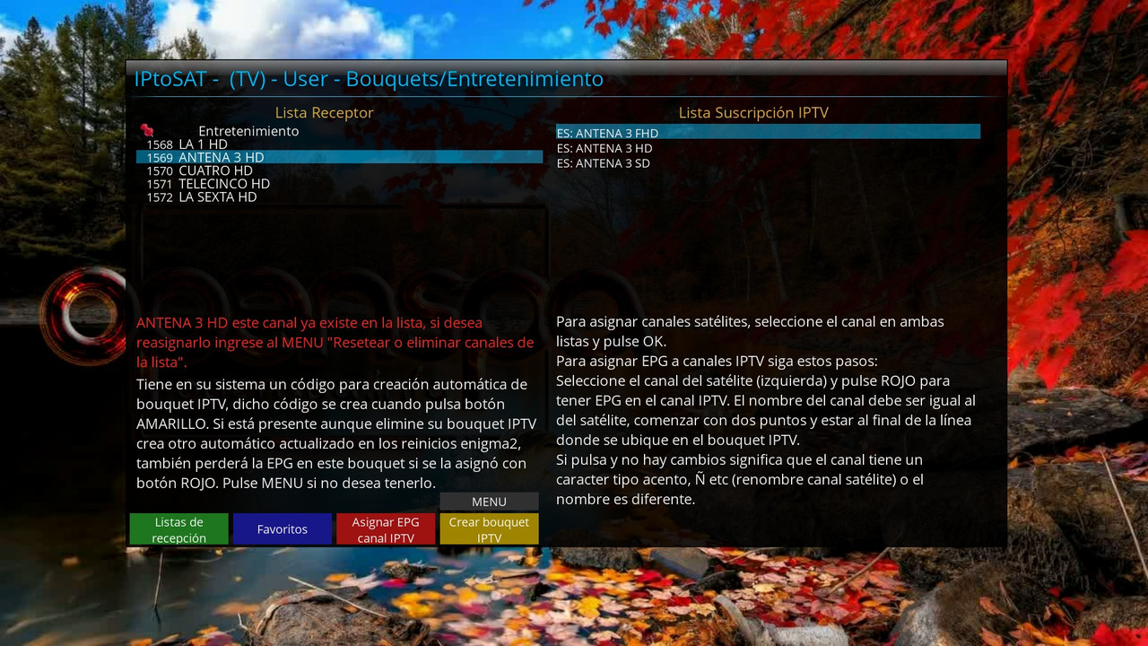

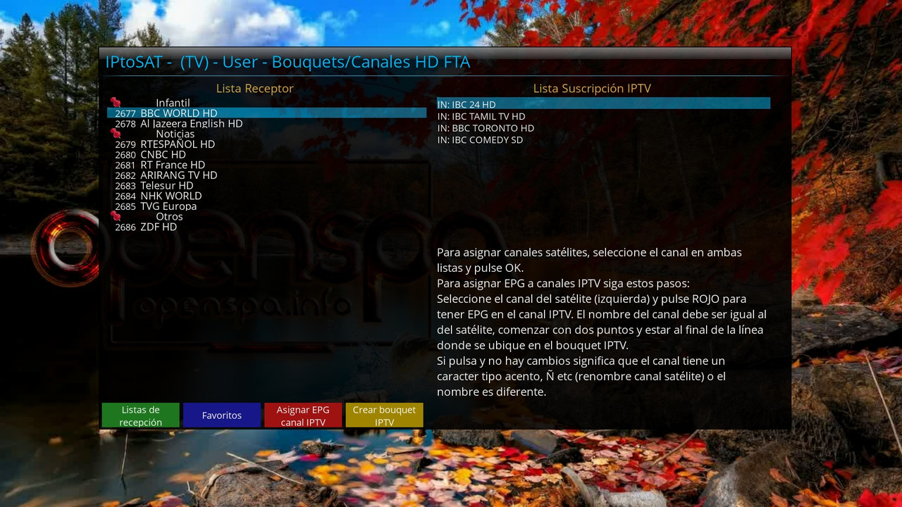

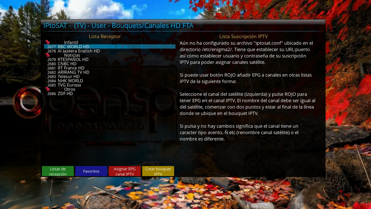

Esta va hacer la intefaz general un avance de lo que tenemos:
Presentación en la lista de plugins que hace este plugin...:
Presentación sin archivo configurado:
Presentación con archivo configurado:
Canal asignado a satélite, vemos también que ya pulse AMARILLO Y cree mi bouquet IPTV de mi suscripción, el plugin detecta que tengo el código de actualización y auto creación del bouquet favoritos de mi suscripción, si lo detecta pues tenemos disponible en la interfaz botón MENU para eliminar dicho código si no lo queremos o no lo necesitamos:
Esto seria ya un mensaje donde en la lista ya tengo el canal asignado, si lo queremos eliminar y reasignarlo pues lo indicamos en la interfaz, también vemos como trabaja los criterios de búsqueda en la lista IPTV:
