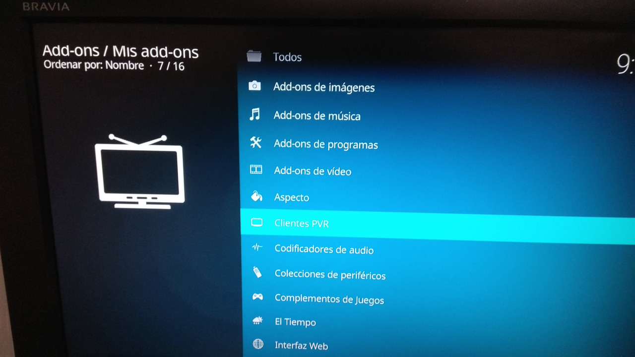

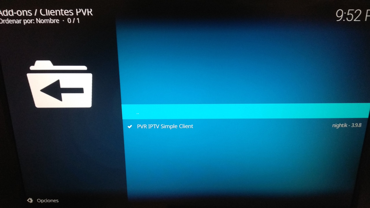

Vuelvo a insistir que yo no tengo en kodi ( Enigma2Client ) en las ruta que me as indicado sig25 estan echas las capturas.

Estoy mirando videos en youtube de este tema y todos van en kodi 18.8 de simple cliente y ninguno de enigma2 cliente, si si e visto algo de eso en de versiones de kodi mas viejas.

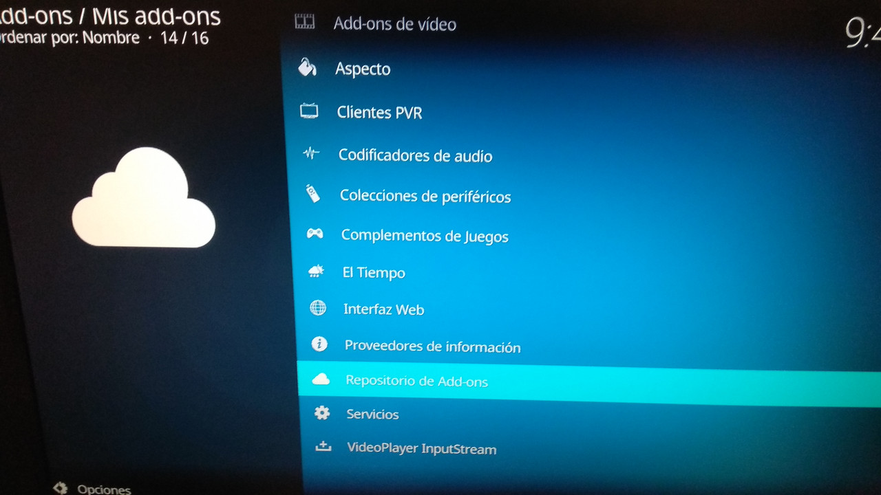

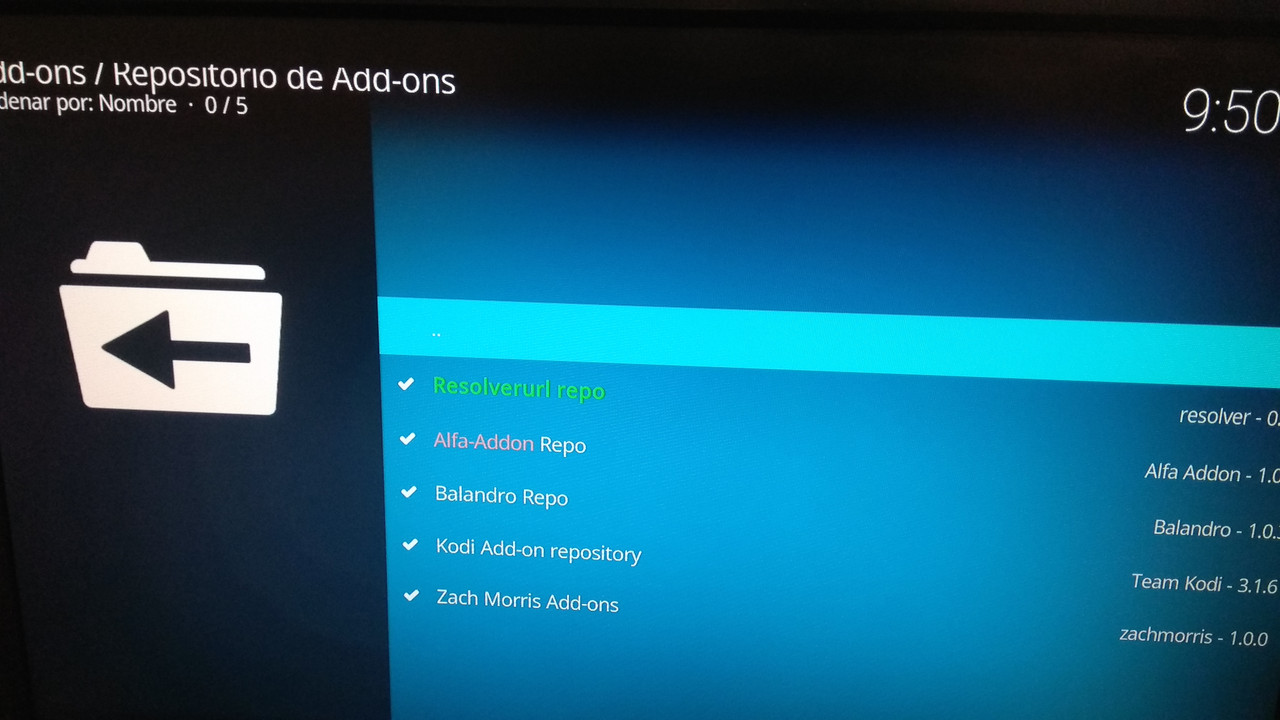

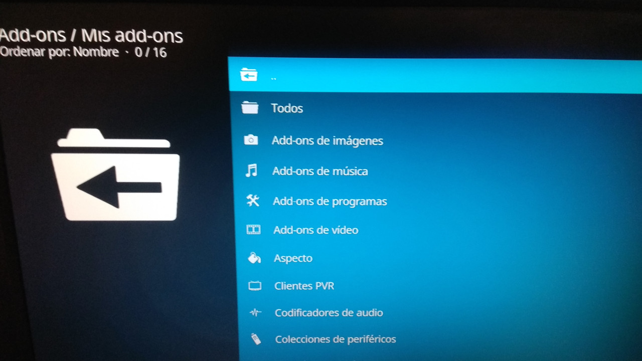

Tienes que darle a instalar desde repositorio que esta en la primera imágen y luego desde Kodi addon Repository y ahí dentro en la opción de clientes PVR, ya me dices si lo encuentras.

Pues si que esta, me ha vuelto loco voy haber si lo configuro para que se conecte a mi vuuno4k.
Muchas gracias sig25 por tus explicaciones.
