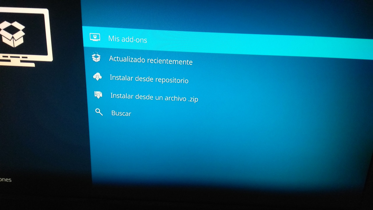

Ahora no puedo, esta ocupado pero ya te digo que en la ultima version de kodi no aparece ese addon y que esta pvr cliente pero Enigma2Client no esta, si que estaba en versiones de kodi mas antiguas pero no en esta.
Te envío Captura, yo tengo la v.18.8

Mira bien, si que está.

Bueno pues definitivamente yo no tengo ese administrador ( Enigma2Client ), pongo captura e ello.
Como puedes ver solo tengo ese y es el que tengo instalado.

No se que tipo de kodi tienes puesto pero ese sera alguno que esta mejorado, como te indico en kodi 18.8 no viene ese addon.
Es el oficial busca en el repositorio de Kodi, tiene que estar ahí.
Instalalo desde el repositorio que te pongo en la captura.
