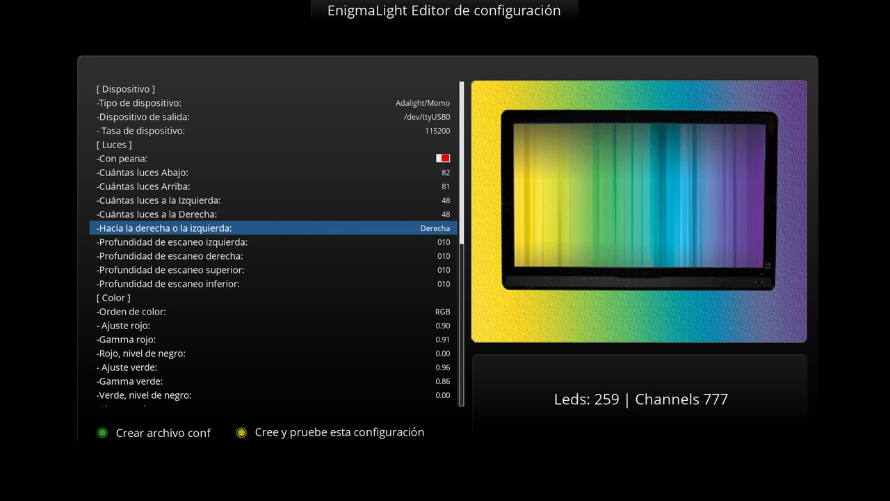

Bueno ahora despues de estar probando ,desinstalado , instalando y muchas veces mas de lo mismo he aqui mi resultado.
No hay manera de que funcione bien o por lo menos igual que en la version OpenSPA-7.4.013.
1. Version en el descarga de plugins:
La he configurado con los mismos "Casi !!!" datos que tengo en la version OpenSPA-7.4.013 con el resultado que si , si digo que si es de que las luces funcionan y se mueven como en una discoteca . El problema es de que creo de ver que no lucen segun a los colores que se ven en el cuadro (TV).
Intento de ver si es tal y como yo creo/veo mirando en el plugins de Enigmalight/Tuning y bajando asta "Sample picture" marcando "Bars Test" y ver de que es , creo yo por lo menos, que tengo razon!. Si comparo los colores en la tele y miro atras del televisor no congenian los colores ,no solo de que estan muy lejos de su sitio sino de que estan al cotrario de como tenia que ser . Me refiero de que tenian que estar al contrario. Tambien he probado cambiando la direccion en la cofiguracion sin resultado ninguno . Es igual si pongo hacia la derecha o hacia atrás.
2. Version en la descargas openspa del deco .
Mas o menos lo mismo con el inconveniente de que nsi intento conprobar en el plugins , Enigmalight/Tuning, no es posible . Si intento de poner algun test en "Sample picture" lo unico que hace es una especie de relámpago y desaparece sin poder ver/conparar los colores.
3. Imagenes .
He probado varias imagenes y con la que mas me he entretenido ha sido con la de VU+VTi . Contiene el plugins de Enigmalight v.2.27.rvti000, ya integrado y me funciona tal y como con la version que tengo en OpenSPA-7.4.013.
$. Conclusión .
Lo que creo es de que el fallo podria estar en que ni en la version que tenemos en la descarga del deco o descarga de plugins le falta en configuraciones la opcion de marcar en "Donde está el LED 1"en donde deve de empezar. Al no estar digo yo de que sara imposible de decir en donde esta el Start,la salida.
Capturas para que puedas ver a que me refiero.

Hola, es verdad que no aparece
"Donde esta el LED 1:"
Si que aparece
"Hacia la derecha o a la izquierda:"
y como opciones a elegir
"Derecha" o "Hacia atrás"
P.D. versión OpenSpa 8.0.002

Que has echo para que te salga es español?. A mi asta cambiendo el idioma siempre me sale la configuracion como el resto en ingles :-(
Amandu
SurOeste
9 Mar 2016
61
21
Agregar en el directorio "/us/lib/enigma2/python/Plugins/Extensiones/EningmaLight/Locale" una carpeta con una traducción.

Pre, repasando el hilo veo:
de que en el comentario #172 renombraste esa carpeta a "de"
Reactions: Pre
Gracias pero lo recuerdo muy bien. El problema es de que no es segun creo yo como la version anterior . Como veras el la toma no se ve la carpeta "es" para renombrarla. Es mas .He borrado la carpeta "locale" y reiniciado el repeptor y me sigue saliendo en ingles :-(
Reactions: mjc22
La carpeta "es" se descargaba aparte, de mega, y luego se metia ahi, en el directorio que tu pones.
@Clemente la subió a mega respuesta #166
