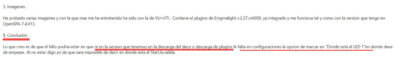

Esta es mi configuracion tal y cual la tengo en la version OpenSPA 7.4.013.
Es igual si la configuro hacia la derecha o a la izquierda. No cambia nada.

En mi post 432. En el Punto-3 he explicado que version es esa.
En el OpenSPA 8.0.02 tengo la misma que tu. Ese EnigmaLight V2.27 (Que por lo visto es el ultimo ahora) viene en la version de -VU+VTi- incluida . Ami si me funcionara la nuestra com en las versiones anteriores me daria igual :)

No utilizo otra . Utilizo la misma que tu. Lo que he dicho en el post 432. es de que he estado probando tambien otras versiones de imagen ademas de la OpenSPA y en la VU+VTI tienen la version del Enigmalight V2.2 y en esa funciona.
Yo lo que quiero es de que en el OpenSPA me funcione ya que es la imagen para mi deco que me gusta y quiero tener.
