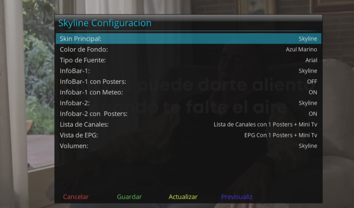

mirando el primer post, pensaba que esto era sencillo y que un ignorante como yo en enigma , no encuentro que es lo que me falta para que se vea igual que lo mostrais vosotros,
esta es la configuracion:

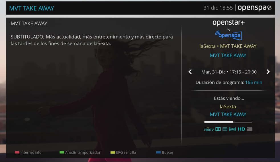

y así se muestra cuando pulso la tecla info:

en la primera foto donde pone Vista de EPG, ya lo he modificado a EPG con 6 Poster, pero me sigue saliendo la misma imagen (2) no ha cambiado nada

Hola, si tienes "Vista de EPG con 6 Poster" configurado en el plugin, para que puedas verlo, pulsa dos veces en botón EPG o bien una vez en botón HELP.

gracias pero me falta algo, si pulso una vez en EPG me sale así ( pongo imagen), pero si pulso 2 veces me sale como ya he puesto mas arriba

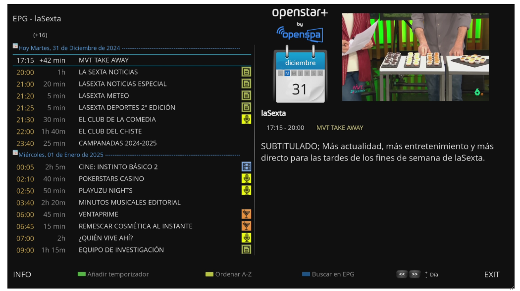

Lo normal, si tienes la Skyline ultima, al puLsar 1 vez EPG (imagen1) al pulsar 2 veces EPG o 1 vez HELP (imagen2)
