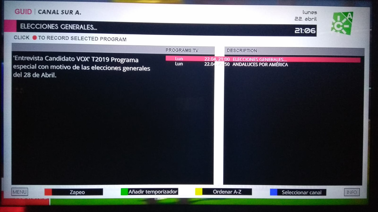

Hola!!!..He reinstalado la última actualización del skin openplusHD
guapísimo por cierto,solamente un pequeño problemilla no se si me pasa ami solo adjunto foto
por lo demás fenomenal muchas gracias gran trabajo...
saludos y gracias de nuevo
23.662
16.827
Lo he mirado y no consigo que me pase eso.
Valium60
5 Dic 2018
252
Hola JR
Además del problema que comenta el compañero fernan50.
también en novedades openspa sale como veis en imagen,con vuzero 4k por si os interesa
muchas gracias por vuestro esfuerzo sois fenomenales...
