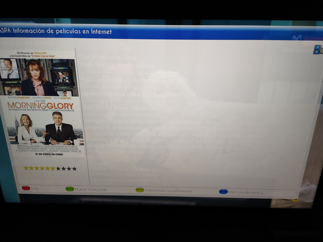

Gran trabajo, este se queda. Pero un par de detalles... Si buscas info de una película la fuente es de color blanca y el fondo también, por lo que no se distingue nada. Lo mismo pasa cuando pones el epg de un canal, la mini tv tiene como un velo blanco que no deja ver bien.

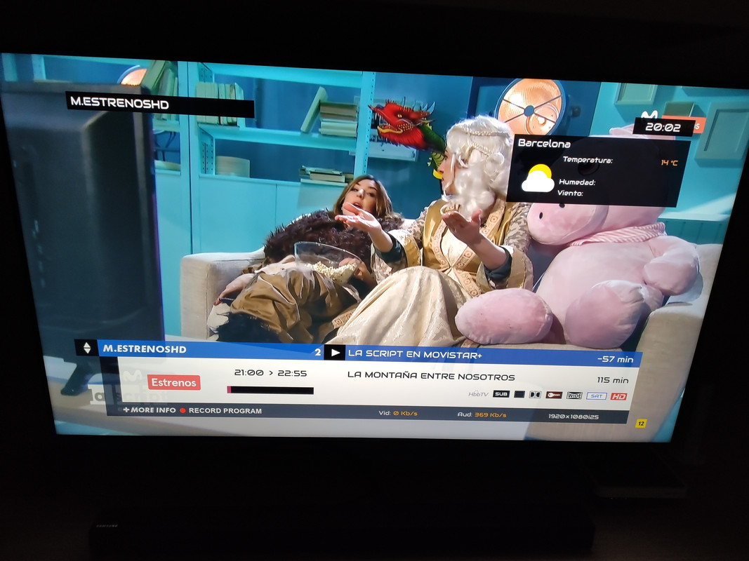

Es posible quitar la previsión del tiempo cuando zappeas? Para mi gusto ocupa demasiada pantalla. Y respecto a los picons tengo los de tsnm que para fondos oscuros quedaban de miedo, pero ahora que es blanco ya no lucen tanto... entiendo que no habrá más remedio que cambiarlos. Porque había visto una opción de poder cambiar el color del fondo del picon pero no surge efecto. Por lo demás es un tema cojonudo que trae muy buenos recuerdos del iplus
El skin lleva eso, lo que a unos no les gusta a otros sí. Quitarlo puedes hacerlo tú mismo editando los archivos xml del skin.
Te vas al archivo /usr/share/enigma2/openplusHD/skin_infobars.xml
y borras esta línea :
    <panel name="menu_template_infobar_fweather" />
Guardas, reinicias y listo.

Y para borrar la previsión del tiempo del segundo infobar? Un saludo
