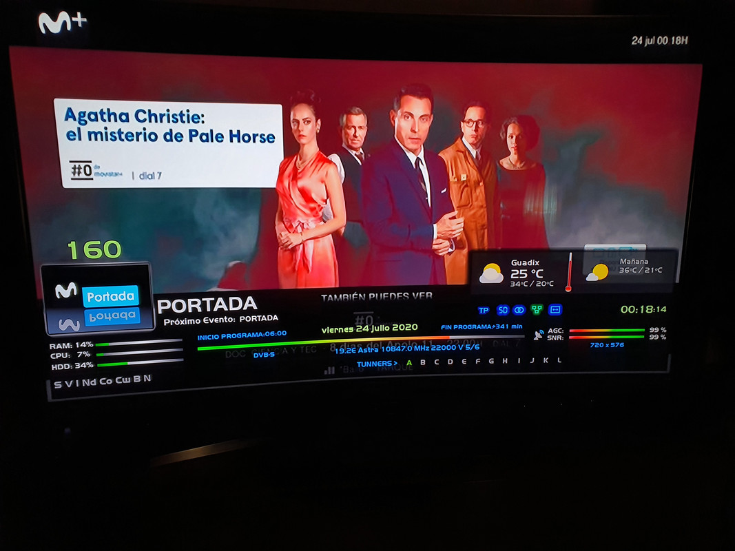

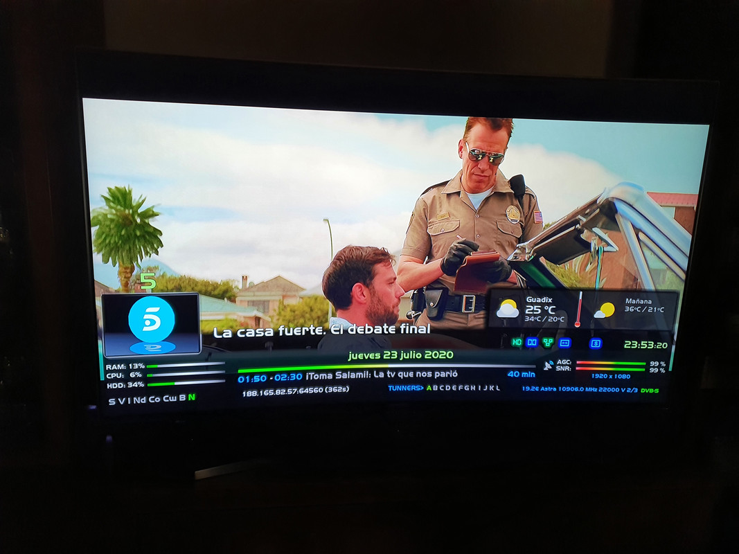

estas son las capturas de pantalla con el openwebif en una es la version que he puesto y es la que dcie que es la de 18 tuner y la otra es lo que sale al ver un canal de la tdt

Esa no es la versión 2.2 con 12 tunners revisa que descargaste y subiste a tu deco la versión:
V2.2_12SN
12 TUNERS

Ahora siiiiiiii...perfecto lo veo bien, gracias por participar en el control.
