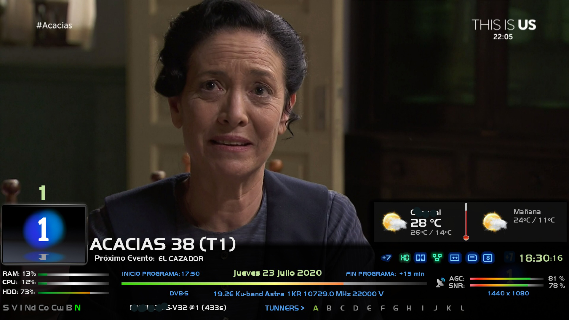

Si algún usuario de este skin, puede poner una captura de como ve este, se agradecería. De esa forma se podría ver algún posible error en el skin.
Registrado
Mensajes
9.093

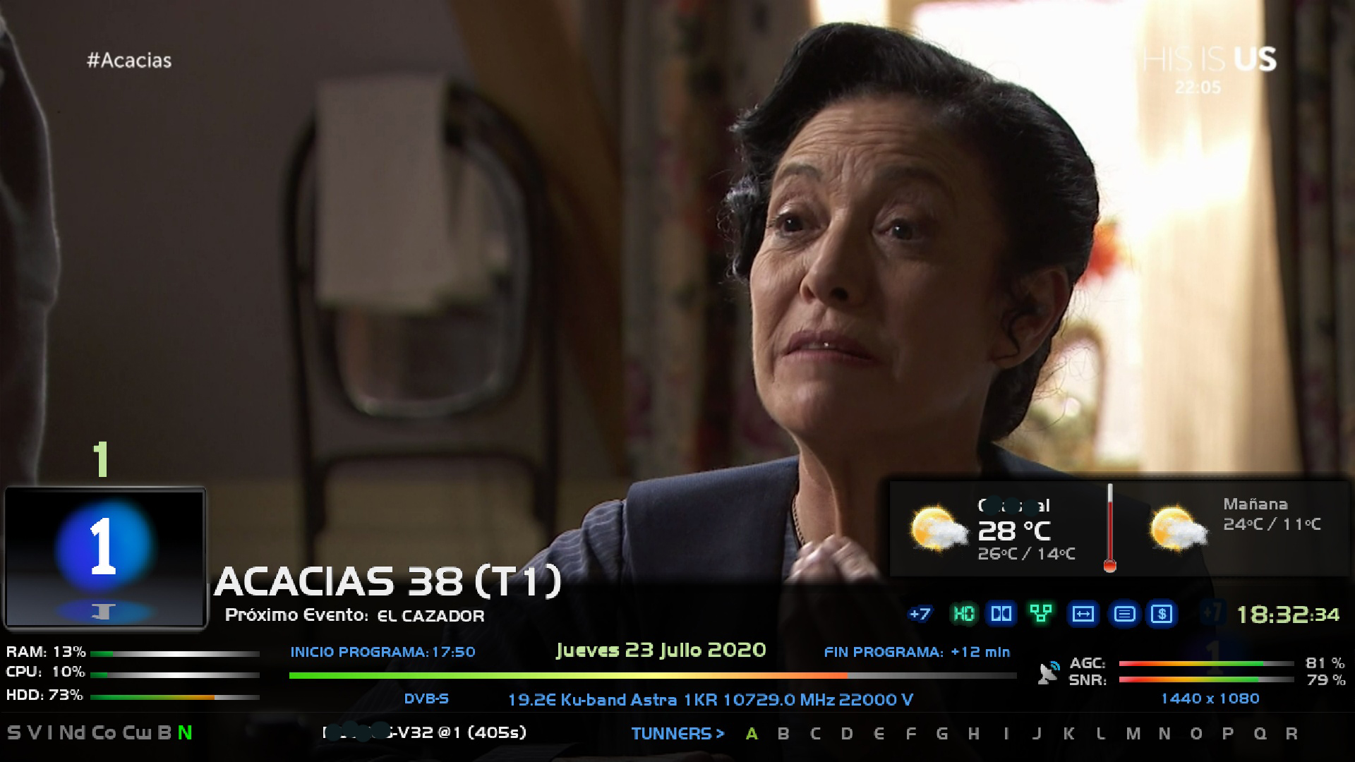

ahora mismo estaria viendo un canal de la tdt de mi region y tendria que salir marcado el tuner Q o R y como se ve no estan marcados

a mi me gusta la informacion que da de la CPU, RAM, HDD y la temperatura de ahora y la prevista para mañana, aparte de salir el dia

No es por nada pero en esas fotos solo sale hasta el tuner L.
P.D.: Seguimos con fotos del móvil en lugar de capturas webif
es que al estar solo en casa, no me da tiempo a poner la informacion y poder coger una captura de pantalla, ahora soy el dueño de la tv por haber salido mi mujer

Si Clemente...pero no tienes puesto el 18 tuners
Registrado
Mensajes
3.538
Hay dos modelos 12 y 18 tuners, hay que instalar el que mejor nos venga al deco.
Registrado
Mensajes
3.538
Mira bien, lo puse bien grande..hay de 12 y 18 tuners
