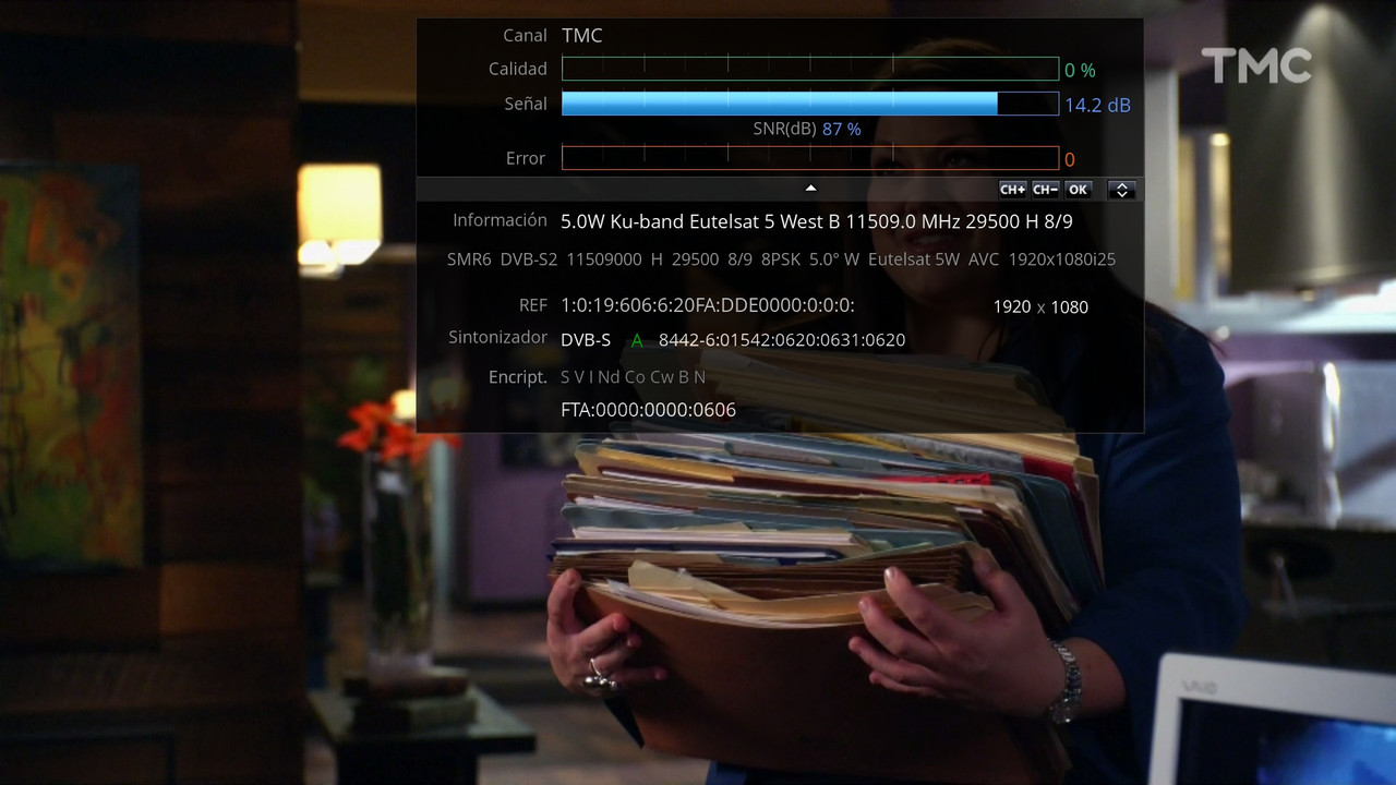

Debe de sintonizar sin problema alguno los transpondedores Multistream. Esperemos lo que comenta @Tururu al respecto , o alguien que lo posea.
Por mi parte decirte que estoy al Sur de Jaén y se sintonizan bien de señal ( no te fijes en la calidad , en mi receptor es normal eso ) , la señal es del 87% y 14'2 Dbs ; como prueba el 11.509 H de los franceses con TMC Hd:

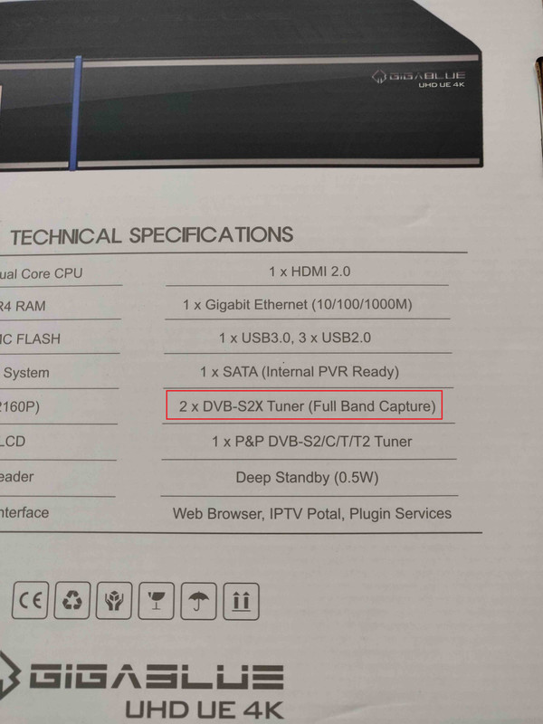

Mirando en la web del patrocinador la informacion de este deco, indica.
Gigablue UHD UE 4K
  • 2 x Tuner FBC (DVB-S2)
  • Tuner PnP Gigablue Single v.2 DVB-S2x (Opcional)
https://padredefamilia.com/gigablue/915-gigablue-ue-4k?search_query=Gigablue+Ultra+UE+4K&results=2
Es lo que recuerdo cuando indicas que tienes un tuner FBC DVB-S2.
Algun compañero necesito comprar el tuner opcional para poder tener DVB-S2X y no veas que lio para dar señal al tuner FBC, pues es doble/twin, las 2 bocas son entradas.
Este es el tuner DVB-S2X, es lo mismo tambien en el GigaBlue UHD Quad 4K.
https://padredefamilia.com/gigablue/997-tuner-dvb-s2x-dual-gigablue
En este deco no lo mire Gigablue UHD UE 4K
Pero me dejaron el
Gigablue QUAD 4K que usa este mismo tuner opcional y para estos canales, lo necesita si ó si.
Conclusion, no tienes el tuner opcional DVB-S2X
Sin eso ,nones, +59€ el problema.

Mick33fr2001
15 Feb 2020
36
13
76
Hola Tururu
El patrocinador, antes de cambiarme el pedido inicial que era un octagon 4008, me habia dicho que ahora llegan estos Gigablue con DVB S2X, que era inscrito en la caja
Te adjunto la foto de la caja
