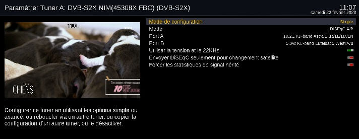

Cuando puedas pon una foto de los tuner para ver 100% que tienes, no por nosotros, es por el resto de lectores @Mick33fr2001

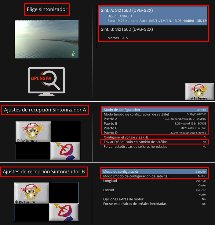

Menu, Configuracion, Sintonizacion, Configurar sintonizacion.

Aqui la foto de configuracion del tuner
Mick
r
....Aqui la foto de configuracion del tuner
Mick
Gracias, se ve la parte buscada, para otra, marca la casilla de en alta resolucion para poder ver mejor, gracias.
