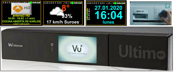

Podéis explicar lo del display? Seguro que cuando lo digáis resultará evidente pero así sin detalles estoy intrigado jejeje
¿Lleva un interface que requiere un tiempo extra de carga de más módulos de enigma2?
A la ultima pregunta, se carga en "automatico" segun modelo y luego toca configurar.
Es una pantalla en color, segun deco, de diferente tamaño en medio del frontal.
Puede mostrar informacion del canal que ves, la pelicula, estado del deco (temperatura, disco/libre, el tiempo, si esta conectado a interner), sin olvidar el calendario y la hora, tanto encendido como en reposo, cambiando la informacion/pantallas.
Incluso Ver lo que emite por la TV, esta es la informacion que da el que tengo, similar otros equipos.

Estoy hablando de decos 4k, no de decos como el zgemma H2s o similares. Y cuidado con lo que entendemos, estoy hablando del arranque del deco, que en un ultimo 4k es más lento que por ejemplo en un edision os mio 4k, zgemma h7 o h9. Los displays LCD llevan skin propio y también debe cargarse, eso puede influir en un arranque más lento.
