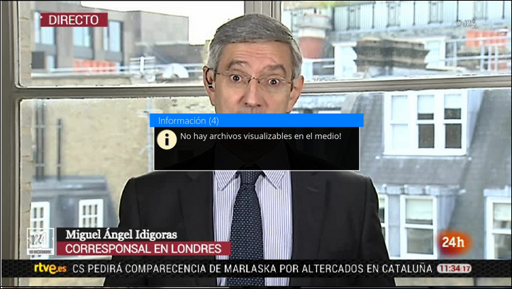

si , yo he usado varios usb de diferentes capacidades tal y como me han indicado los compañeros (desde 4 a 16Gb) pero nada.........
cuando está encendido y meto un usb con la imagen me lo detecta y me pone que no tien archivos que leer o algo asi, pero es que además cuando lo meto con el deco apagado y enciendo detrás para que instale la imagen intenta leer el usb porque 2 de los que uso tienen una luz que se se ilumina.
Con las imagenes/software es normal, no tiene nada que ver/fotos/videos, esta bien.
No hay archivos visualizables en el medio!
Suerte con el nuevo usb-pen.
