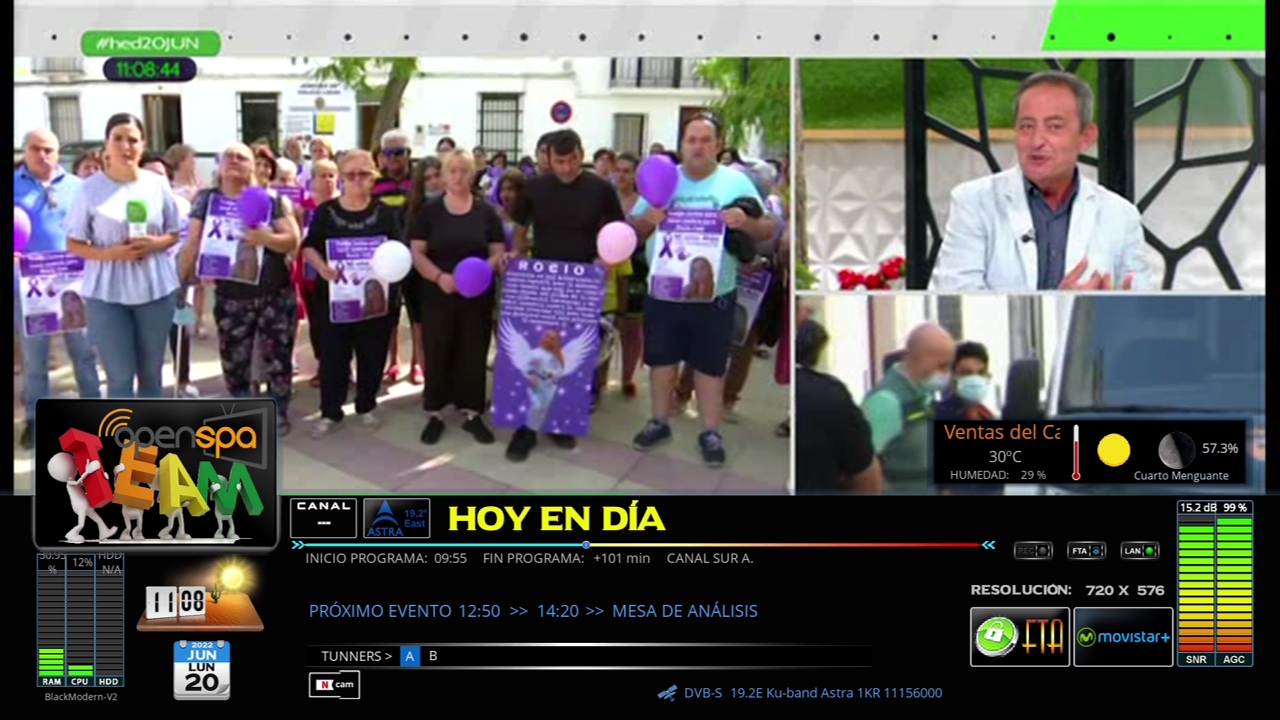

PD. Esta imagen muestra algunas modificaciones de esta infobar, para mi uso personal.

Hola, si se me permite, queria dejar un granito de arena para esta Infobar. Tras los cambios de python de 2 a 3 hay datos que se representan distintos, por ejemplo el porcentaje de la RAM y de HDD, ahora aparecen con decimales, lo cual se salen o no caben dentro de su lugar. Dejo la carpeta BlackSPA, con los cambios de la infobar Blackmodern, para que esos datos se vean bien. Solo se debe sustituir dicha carpeta que se encuentra en la siguiente direccion: /usr/share/enigma2 Por la que dejo para descargar, descomprimir y subir a dicha direccion. Saludos

Hola, si tienes la ultima imagen OpenSPA instalada "openspa-8.0.001" instalas el skin BlackSPA y desde su menu, usas la infobar "infobar BlackModern", sin olvidar instalar: https://openspa.info/threads/skin-blacspa.57044/page-3#post-469994 configurar el plugin meteo y la carpeta que deje.. Lo veras igual, o muy parecido, a las imagenes que puse. Saludos
