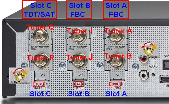

En VU+Ultimo4K
En el Slot A y Slot B, puedes poner...
Tuner/sintonizador Twin/Dual DVB-T2 (MTSIF), este 2 mux.
En el Slot C, solo puedes poner...
Tuner/sintonizador sencillo DVB-T2/C (este no te vale, solo 1 mux).
Tuner/sintonizador DVB-T2/C TWIN/Doble, se configuran los 2 para TDT, este 2 mux.
La foto es con tuner de satelite, solo para que veas el culo de este receptor con 3 slot.
Los tuner, serian A, B, C, D, E y F si se ponen los 6.
