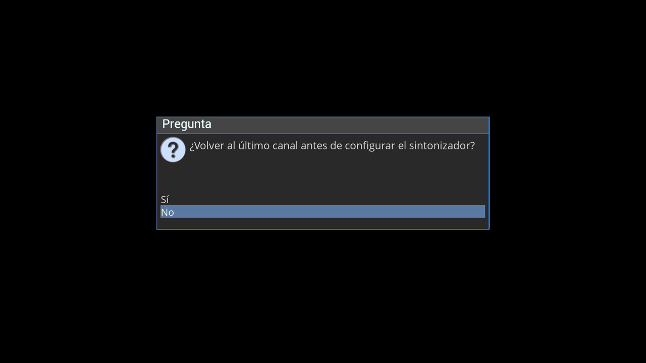

Si no es indiscreción dinos que skins has usado, tanto el que te da pantallazo azul como el que no. En el crash aparece el skin BlackSPA y no me suena haber tenido nunca ese pantallazo.
En el que no me salta pantallazo azul es en el predeterminado, luego con el BlackSpa si que sale. No se si sirve de algo, pero el pantallazo "consigo" que salte cuando voy a Configuración - Sintonización y entro en cualquiera de los dos sintonizadores, salgo con "exit" y me pregunta si quiero volver al canal en el que estaba, selecciono "No" y aparece la pantalla azul.
En el skin predeterminado no sale ese mensaje, no se si tiene algo que ver.

El skin predeterminado de OpenSPA es el BlackSPA desde que salió la 7.4.001.
Una aclaracion pues despistan las respuestas @ZeroCool
El skin predeterminado que trae la imagen cargada por defecto es BlackSPA si no me lio.
Cual tienes como predeterminado tú.?

Perdonad que os cause lío, no estoy aún familiarizado con ciertas cosas.
Efectivamente, tal como comentais, el skin por defecto es el BlackSPA, pero en la lista de skins permite escoger en la primera opción otro que únicamente llama "Predeterminado", no se cual es el nombre de este, sólo que es algo más... como diría.. "feo" que el BlackSPA.
Acabo de instalar OpenSPA y efectivamente tienes razón hay un bug en esa secuencia que indicas.
el problema lo tiene el archivo "spaSysInfo.so"
hasta que lo arreglen:
entra en /usr/lib/enigma2/python/Components/Converter/spaSysInfo.so ->este archivo renombralo por ejemplo a spaSysInfobug.so
reinicias enigma2.

imagino que no logras sacar la secuencia de reproducción del bug, repite esa secuencia una y otra vez, esta reproducido en otro receptor que no es el vuestro ( u5 mini) dile esto:
Reactions: ZeroCool
Nunca salgo de configurar/modificar la sintonizacion asi
Con la opcion si, no problemo.
Con la opcion no, costo 5 veces hasta que casco el 1 error/pantallazo.
Luego despues de reiniciar el deco, a la primera casca.
Si reinicias del todo y de nuevo sales con si, funciona bien (despues de 6 veces lo deje).
Ahora pongo no y al salir casco a la primera
Algo no legusta.JAJAJAJAJJ
El casque aqui: https://pastebin.com/L1qFp33d

Sal de la configuracion con la opcion si.
@ZeroCool
En el VU+Ultimo4K no pasa con la opcion no, en este si la utilizo al configurar los tuner.

No le gusta un operando de ese so, renombras ese archivo y podrás salir a SI o a NO o a lo que quieras....ya que omitimos el causante.

Con openspa 7.4.002 casca igual.bfuf
Con la opcion no, casco el error/pantallazo.
La prueba como en la otra version.

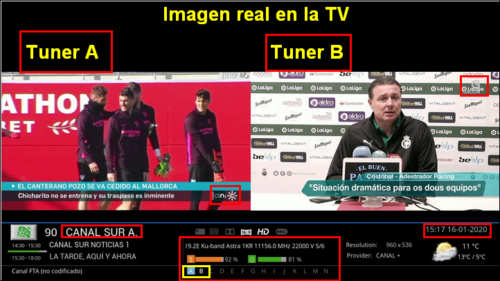

Con Astra fija el Canal Sur A. y Superttenis HD de Hot Bird.
La señal y calida, estable, no baila, no se bloque el deco.
El casque para comparar aqui, este es de 7.4.002 que casca igual en mi deco: https://pastebin.com/YExND1xY

Resumen mientras lo arreglan los que saben @ZeroCool
Sal de la configuracion de los tuner como esta indicado, con si.
Tambien afecta al buscar canales, pero como no lo vistes/usas, no problemo.
Si sabes, modifica el nombre del fichero comentada por Fogo, luego reinicia deco completamente despues para activar el cambio.

Funcionado bien, ejemplo, ver el Canal Sur A. en la TV y por streaming GaliciaTV (TVGA), el primero instantaneo (tuner A fija al Astra) y el segundo movio la antena motorizada (Tuner B motor).
Estos 2 canales son de distinto tp/frecuencia y fuerza al deco a usar los 2 sintonizadores.
Como el deco soporta PIP (boton azul 2 veces), lo ves en un pispas (PIP configurado como PAP).
Como usar PIP para ver 2 pantalla en la TV, en general.<== Pica aqui con el raton ara ver
