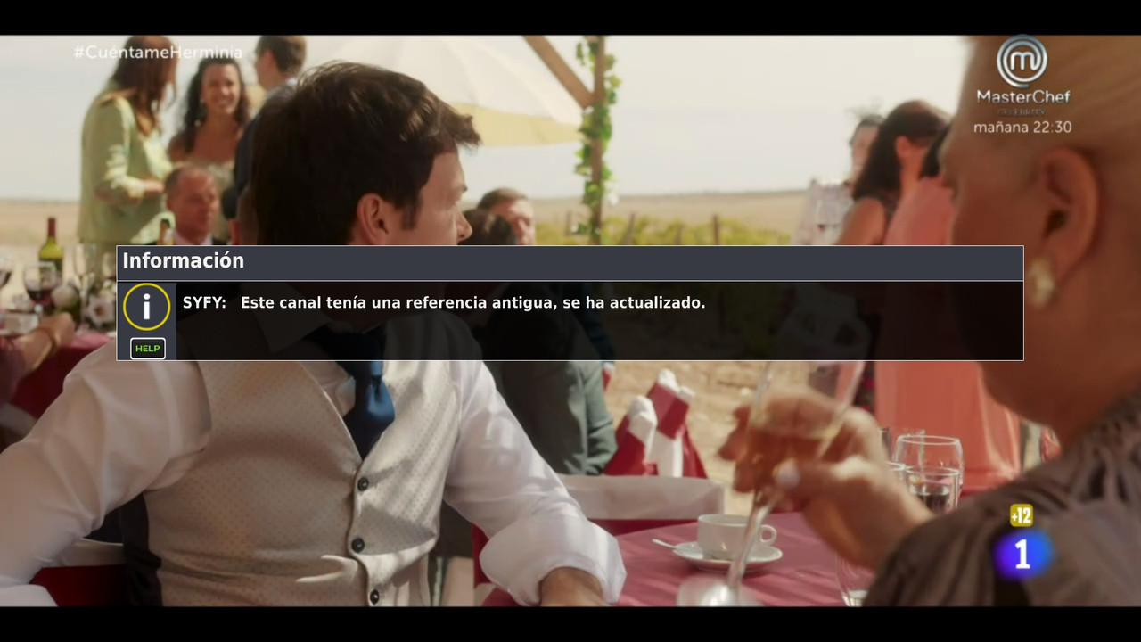

Actualización 22-11-2023
He añadido soporte para actualización de referencias en segundo plano.
Esto lo que hace es actualizar la referencia en nuestro bouquet IPToSAT_EPG
Modo de uso:

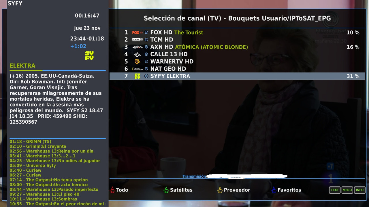

Pulsáis botón EPG sobre un canal que haya cambiado y donde ya no tenéis EPG, ahora que tan de moda está esto de los HD en satélite, aqui como podéis ver estaba el antiguo nombre SYFY HD sin EPG que ahora pues está en formato SD, pues bien cuando lo vuelvo añadir al bouquet con EPG IPToSAT pues automáticamente elimino el antiguo canal en este bouquet y lo actualizo con el nuevo canal.

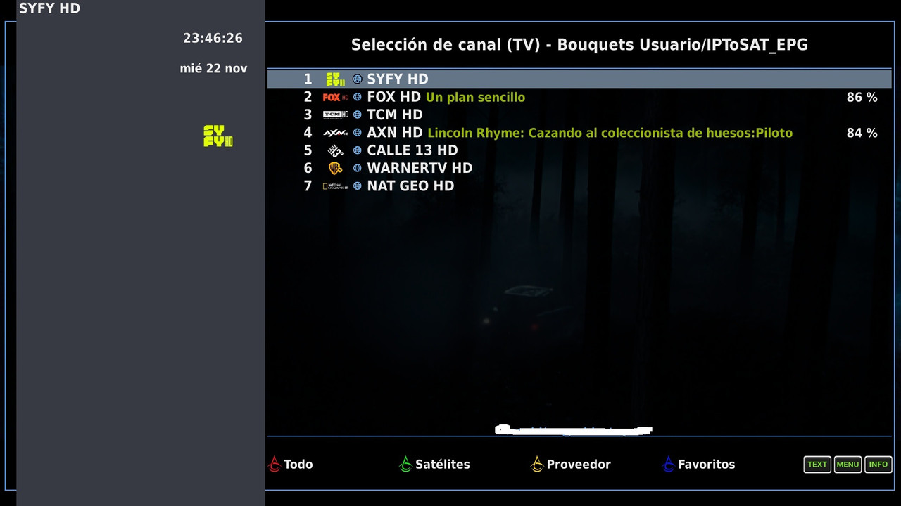

Aqui por ejemplo vemos que estaba el antiguo SYFY HD sin EPG en mi bouquet IPToSAT_EPG:
Ahora vuelvo a pulsar EPG sobre este canal seleccionado desde mi lista de canales:

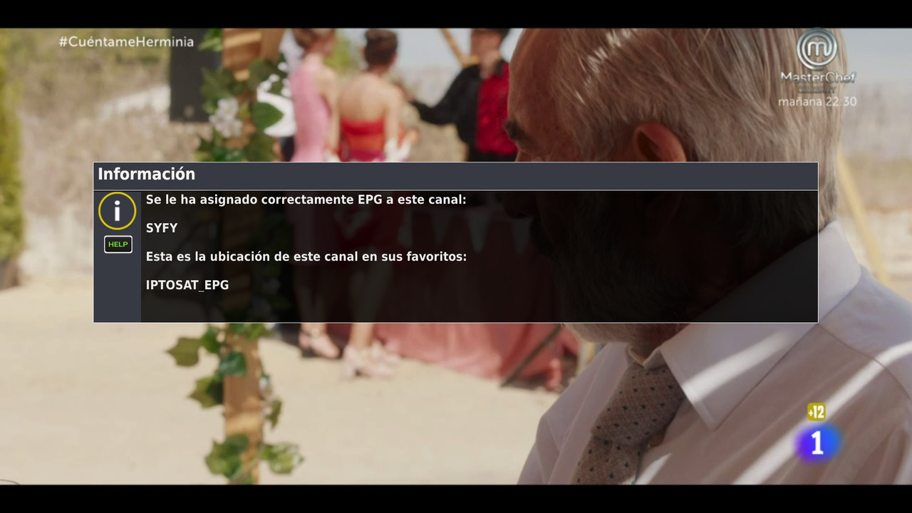

Cuando pulso pues me muestra el mensaje informativo donde se ubicó el canal con EPG:
y me informa que el canal ha sido actualizado en su referencia:
Y ahora pues vemos si esto funcionó, como podéis ver el canal antiguo SYFY HD sin EPG en este bouquet IPTV con EPG ha desaparecido y se ha ubicado el nuevo actualizado con EPG:

Una aclaración respecto a lo arriba comentado con las actualizaciones de referencias.
IPToSAT_EPG es el bouquet insignia para la gestión y asignación de canales, recordad que desde este bouquet si podéis grabar si ya le tenéis asignado EPG a los canales y tendrá (*) capacidad para actualizar la referencia satélite.
Ahora bien,
Como todo sabéis los movimientos en la plataforma movistar son continuos e intensos, ¿que puede ocurrir con esto? el plugin tiene capacidad para detectar la referencia obsoleta en los canales de este bouquet y actualizarla pero obviamente no puede actuar sobre la URL que compone el stream de dicho canal IPTV en este bouquet, y si este canal no está actualizado en el stream respecto a su nueva referencia-frecuencia-nombre canal en satélite pues os podéis encontrar que visionáis un canal que no corresponde con el actualizado pero su EPG si está bien.
Si es esta vuestra situación, lo primero que debéis hacer es eliminar el canal en IPToSAT_EPG, actualizar vuestra lista de canales, pulsar botón AMARILLO (para poder tener clasificados vuestras categorias bouquets IPTV (*) y asignar nuevamente pulsando EPG en los canales. Cuando pulsáis EPG vais a tener una interfaz detallada con información.
Recordad que pulsar EPG en los canales satélite para asginarle la EPG al canal IPTV sin realizar ningún paso más, aún no está en vuestra versión actual, esto va a estar disponible en (*) que se lanzará junto con la salida de nueva imagen OpenSPA.
Esto es algo parecido a lo que ocurre si vuestra lista IPTV no tiene actualizado el canal con respecto a la actualización del satélite, en este caso debéis eliminar de la lista de canales asignados el canal y reasignarlo-sincronizarlos desde vuestra lista de canales actualizada con la del IPTV.
Reactions: ghytre y paztero1

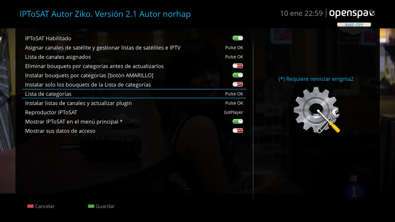

Pequeña guía para que tengáis claro cuales son las ultimas actualizaciones y parámetros añadidos.

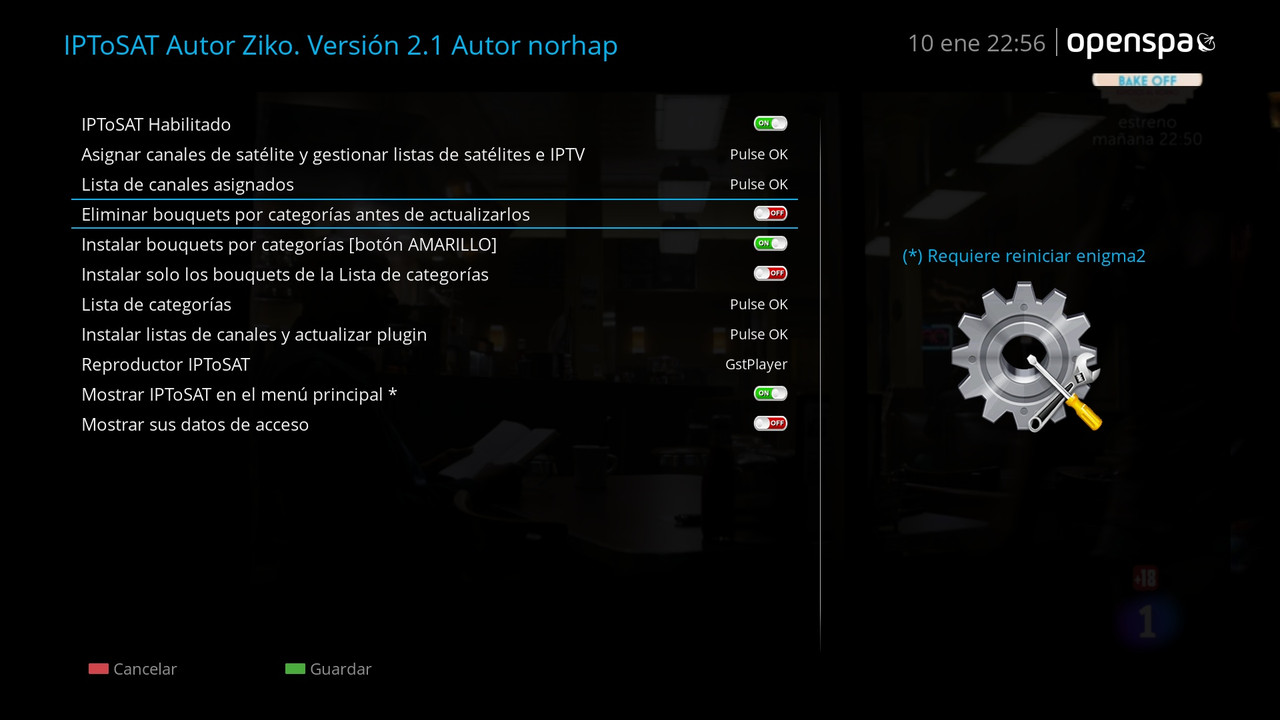

A continuación muestro los parámetros y explicación que funciones tienen y para que sirven:
En base esto es lo que jedi Maker realiza, es decir crear bouquets de vuestra suscripción IPTV, ahora IPToSAT también los puede añadir, para esto debemos tener activa una suscripción y tener activo este parámetro donde lo que hacemos es crear bouquets-categorías de nuestra suscripción y donde aparecerán en vuestra lista de canales una vez que lo tengáis habilitado y pulséis botón AMARILLO:
Tenemos este parámetro que si lo habilitamos lo que hace es eliminar los bouquets por categorías previamente a volver a actualizarlos. ¿para que sive este parámetro? supongamos que no queréis tener los bouquets de vuestra suscripción en la lista de canales ( no tiene sentido si tenéis suscripción pero puede que esto sea vuestra preferencia) entonces con esto habilitado y con el paramétro instalar bouquets por categorías deshabilitado, pues con esto no se instalan los bouquets de vuestra lista.
Podéis tenerlo deshabilitado y con esto las posiciones de los bouquets por categorías se mantienen en el orden que habéis elegido. recordad que cuando pulsáis botón AMARILLO los canales de vuestra suscripción se actualizan en segundo plano pero como digo mantenéis el orden de bouquets que le tengáis asignado en vuestra lista de canales.

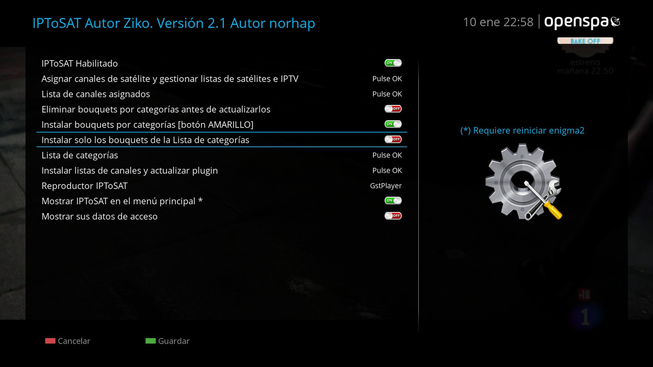

Ahora tenemos este parámetro que es decirle que quiero instalar solo los bouquets de la Lista de Categorías
Y ahora pues entramos en vuestro parámetro Lista de Categorías, donde aquí lo que podéis hacer es eliminar aquellos bouquets que no uséis y que no queréis tener en vuestra lista de canales:
Despues de esta mini explicación, si lo que queréis es organizar vuestros bouquets por categorias, ¿que podemos hacer? lo primero de todo es habilitar el parámetro eliminar los bouquets por categorías antes de actualizarlos y habilitar instalar bouquets por categorías, con esto elimina todo y todos los bouquets son instalados los de vuestra suscripción, ¿a partir de aqui que podemos hacer?, pues por ejemplo entrar en vuestra Lista de Categorías y decirle que bouquets quiero instalar y cuales no, como he indicado en este menu cuando entráis el de la lista de categorías lo que hacéis es editar eliminar bouquets y así solo dejáis los que os interesen, una vez editado cuando volvéis a pulsar AMARILLO pues solo se instalan los que le tengáis en la lista de Categorías ( recordad que debéis tener habilitado solo instalar los bouquets de la lista de categorías).
Ahora por ejemplo podéis editar vuestras posiciones de bouquets en vuestra lista para ir accediendo a vuestro gusto, pues tenéis los bouquets que uséis y las posiciones que le habéis asignado ( modos movimientos de bouquets de la lista de canales ) y ahora si queréis mantener todo vuestro trabajo de lista pues obviamente tenéis que decirle al parámetro eliminar bouquets antes de actualizarlo que esté deshabilitado para que os respete todo vuestro trabajo así como decirle que queréis instalar solos los bouquets de vuestra Lista de Categorías.
Y como punto final a esta explicación, después de tener vuestra lista de canales organizada, llámese bouquets de lista de categorías, si tenéis vuestra lista de canales asignados y tenéis configurado que bouquets usar en vuestra lista de categorías junto con vuestra lista de canales a vuestro gusto pues hacer una copia de la lista de canales con IPToSAT pulsando botón TV donde esto recogerá todo vuestro trabajo y donde ya he indicado en varias ocasiones, cuando hacéis un nuevo flash e instaláis el plugin IPToSAT pues si restauráis vuestra lista de canales boton REC (botón rojo pequeño grabación instantánea) pues todo se quedará en su sitio sin tener por que configurar ya nada más.

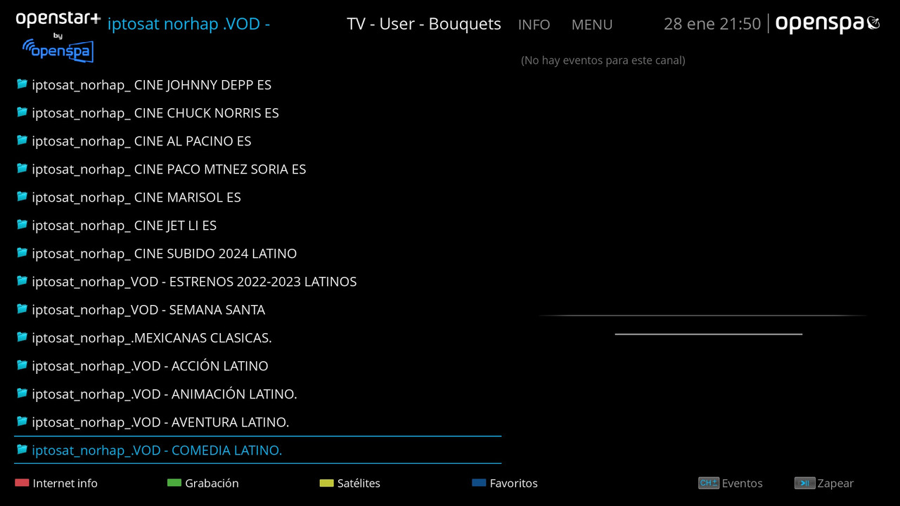

Actualización 28-01-2024
-Se han añadido descarga e instalación de bouquets tipo VOD y SERIES. Ya teniamos Live Stream pues con esto nos ponemos a un nivel parecido a jedi Maker.
- Se ha añadido un temporizador para descarga e instalación automática de los bouquets.
- Se ha añadido descripciones detalladas en el Setup.

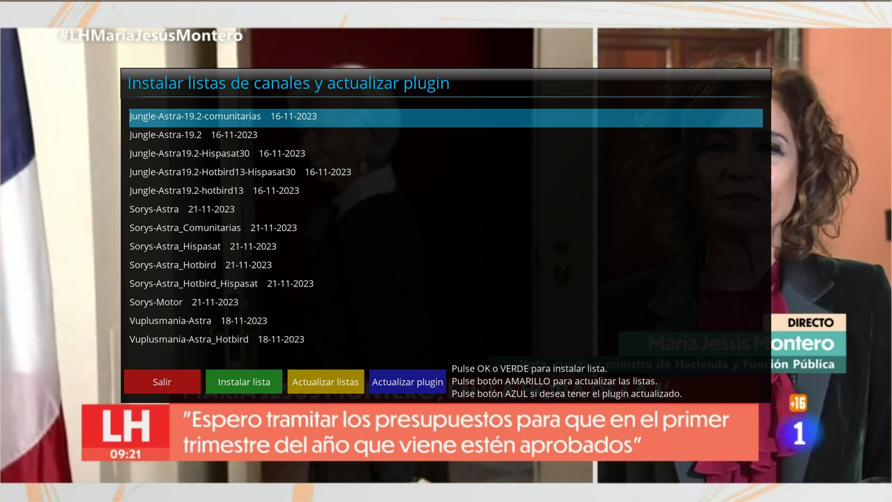

Aquellos que ya lo estén usando, solo tienen que ir al parámetro instalar lista de canales y actualizar plugin y pulsar el botón
AZUL para tener esta actualización.
Aqui vemos un avance del nuevo Setup con descripciones y los parámetros añadidos:

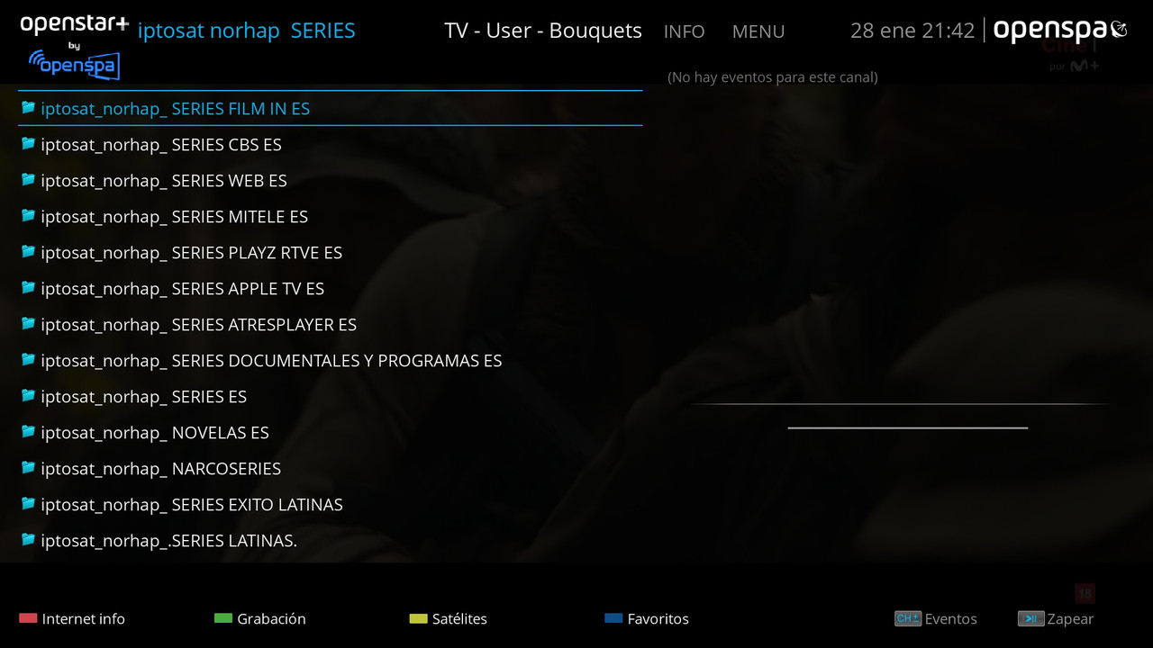

Aqui un ejemplo de los VOD instalados, en el parámetro tipo de categorias a instalar le tenemos que decir Videos y películas:
Aqui los bouquets SERIES en el parámetro tipo de categoria a instalar pues le decimos Series.
