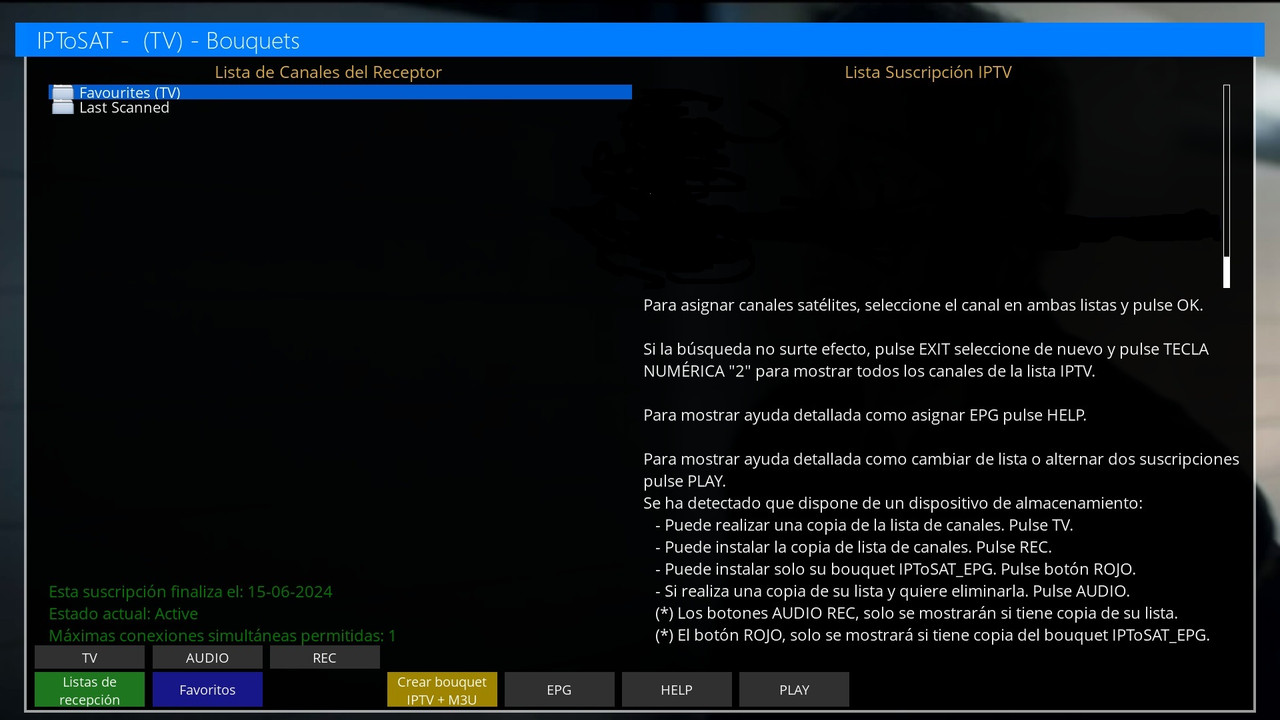

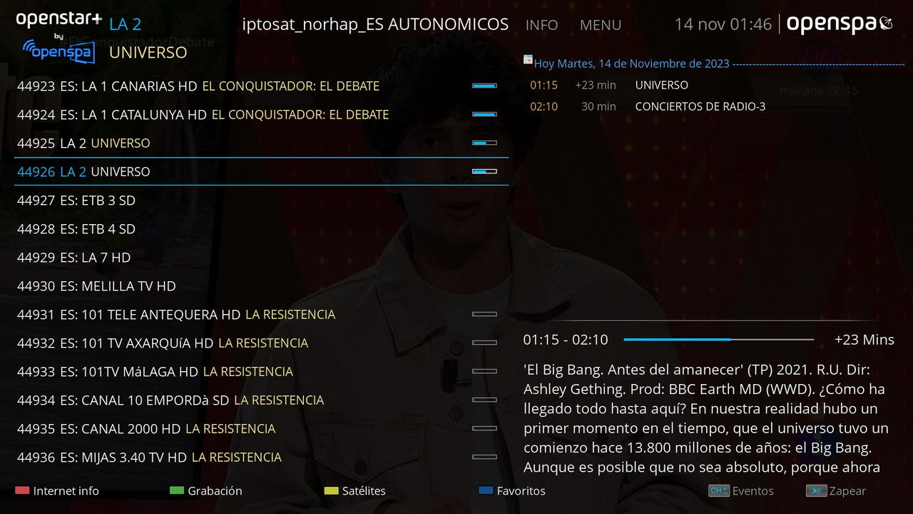

He reescrito la asignación de EPG, a partir de ahora si va todo como debe no necesitáis editar nada, antes como sabéis añadíamos los dos puntos y el nombre del canal satélite para poder asignar EPG al canal y recogerlo en IPToSAT_EPG, pues bien ahora ya esto no debería ser necesario.
¿Que hay que hacer a partir de ahora para asignar EPG a vuestro canal IPTV desde IPToSAT?
- Pues a partir de ahora, os posicionáis-seleccionáis el canal que pretendáis asignarle EPG, en vuestra lista de canales del receptor ( en el plugin ) y pulsáis botón EPG o el que tengáis asignado en vuestro mando y ya estaría todo, si va todo como debe ese canal le asigna la EPG al del IPTV, y este canal con EPG lo recoge IPToSAT_EPG,
- La otra novedad, es que he añadido bouquets por categorías, para que me entandáis esto es lo que hace el plugin Jedi Maker, ahora IPToSAT podrá hacerlo también no al nivel de jedi en cuanto a número de bouquets creados pero si creará los principales, algunos de estos canales ya saldrán por defecto con EPG y esto pues mejora mucho la navegación a la hora de zapear por los canales, repito no es al nivel de jedi pero si deberíais tenerlo ya disponible.
Para esto lo único que tenéis que hacer es pulsar el botón AMARILLO (Crear bouquet IPTV+ M3U) y en segundo plano irá creando bouquets, tomará unos minutos en hacerlo,
- Los datos de acceso a vuestra suscripción están añadidos al Setup, es decir desde la interfaz podéis ya editar vuestros datos e introducirlos con el mando a distancia, también lo podéis hacer de la forma que hasta ahora se hace, es decir introduciendo el archivo iptosat.conf en el directorio /etc/enigma2/, podéis usar la que queráis.
IMPORTANTE para no tener que configurar: Si usáis el programa, cuando tengáis organizado vuestra lista y suscripción haceros una copia de la lista con el plugin, cuando hagáis un nuevo flash de imagen podéis iniciar el wizard sin configurar nada no es necesario, os instaláis el plugin y restaurais vuestra lista desde vuestro backup con IPToSAT pulsando boton REC, y listo reiniciará enigma2 y con esto ya estaría todo, deberías de visionar vuestra suscripción y toda vuestra config debería estar recogida y restaurada.
