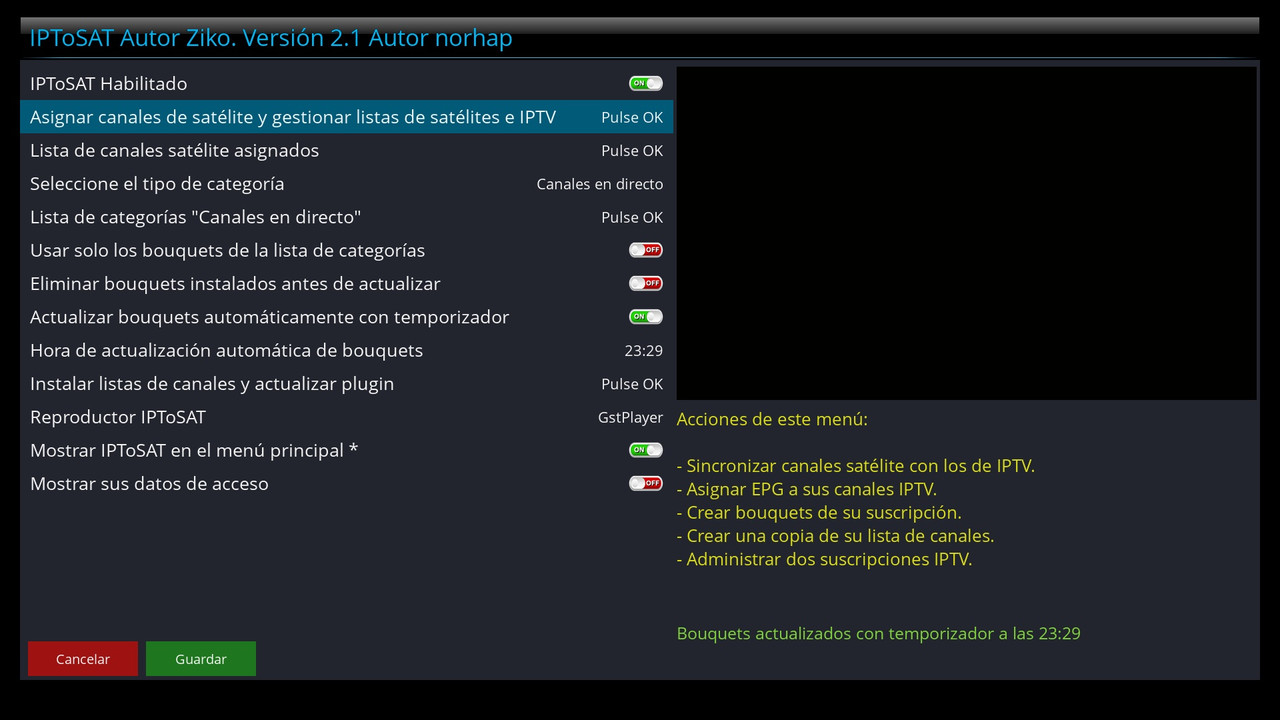

OpenSPA ahora mismo no tiene asignadas descripciones en pantallas ConfigListScreen donde esté añadido este widget (caso de IPToSAT), esto se va añadir en la próxima versión SPA, entonces cuando esto este en la próxima imagen, por cada menu del Setup de IPToSAT cuando navegues tendrás explicaciones detalladas de como actuar sobre tus bouquets, podrás editarlas con los bouquets que quieras crearte un temporizador de actualización diario etc etc.
Si creas un tempoirizador te informará en el setup la hora en que se actualizaron los bouquets así como si hubo un error te lo mostrará.
es decir algo como esto veras en amarillo las descripciones de items, asi como secuencias del temporizador de actualizacion de tus bouquets IPTV.
en esta imagen veras que si me posiciono en el menu que te he dicho para crearte tus bouquets, la descripcion en AMARILLO te lo informa.
