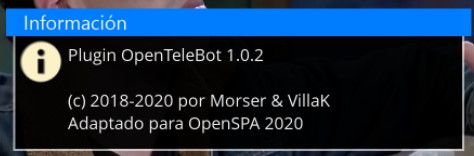

Pues he seguido los pasos y nada :(, he ido al menú > Gestor de plugins, selecciono, verde desintalar, y luego de nuevo al mismo Menú e instalar.
Reincio el deco, sigue funcionando el bot y todo OK, compruebo la versión:
Creo que es la correcta no? el título del post es 1.0.1, entiendo que la 1.0.2 es la última...
Sin embargo, prueba un amigo a hacer streaming a mi deco y:
No indica el canal por ningún sitio,
Mi deco es el Vu+ Uno 4K con la última OpenSPA... si alguno me sabe decir dónde está el fallo...
Graciasss gente :) buen finde!
Para poder estar seguros, yo haría backup completa de tu imagen, luego instalar la última limpia y probar. Luego si va, ya decides si volver a ti copia anterior.
