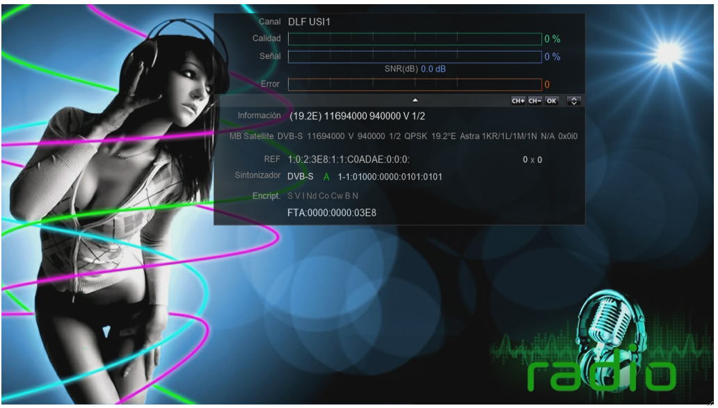

Normalmente el Receptor de satelite Octagon SF8008 hasta SR 1000 en la búsqueda ciega encuentra canales bien.
Por debajo depende, hoy intermitentemente encuentra estos 2 canales de radio en Astra a 19'2ºE.
En general va tan rápida la búsqueda que se los salta, buscando a mano el TP 32 sin problemas.
Si quieres mirar que tal es el receptor que tienes, al buscar, si no encuentra nada, intentar varias veces, el SR de 940 1/2 no gusta.
Nuestros receptores de satelite mínimo 2000 de SR garantizado, por debajo de 1500 ya les cuesta y por debajo de 1000, es una lotería.
Otros receptores de satelite el SR mínimo puede ser 9000, no esta pensado para SR mas bajos, sus canales mas bajos están en 22000, se siente.
Busquemos el TP32 11694 V 940 1/2 DVB-S/QPSK
Pego la búsqueda de hace un rato, estos 2 canales de radio.
El primer canal de radio en este TP.
El segundo canal de radio en este TP.
También mire 11695 V 285 7/8, por curiosidad, ya le cuesta encontrar manualmente, de cada 5 búsquedas, lo encuentra 1 vez.
Luego el canal de radio, solo se escuchan letras sueltas, a golpes con la señal, el nivel de errores, disparatado.
Las fotos de nada y señal con muchos errores.
Señal con muchos errores, se escucha solo letras sueltas.

he probado la frecuencia 11694 V 940 y me encuentra dos canales de radio y se oyen perfectamente, pero si miro en la informacion de señal no marca nada todo 0%

parece ser que ha sonado la flauta por casualidad, he buscado la 11695 V 285 y no ha encontrado nada, pero he vuelto a la 11694 V 940 y ahora tampoco encuentra nada.
