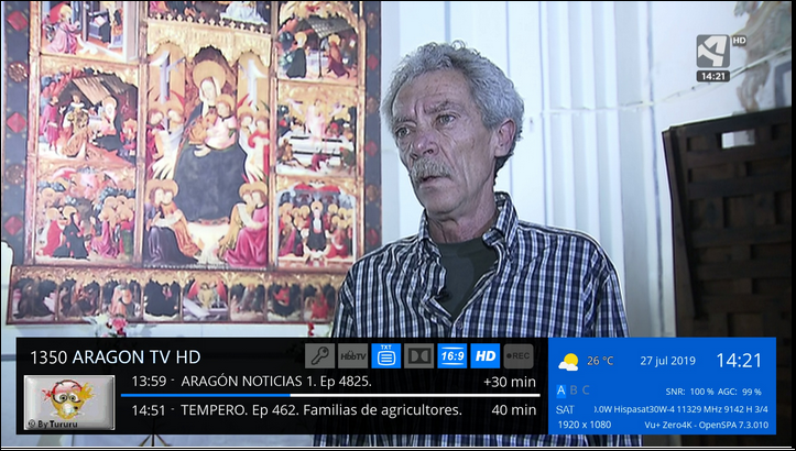

11330 H 9140 3/4 de TDT Aragón TV
(nueva).

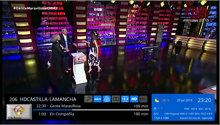

11491 V 7522 8/9 Telecom C-LM (Television Castilla-La Mancha).
11496 H 7884 8/9 de ATV Telecom Bouquet.
Que antena usar/poner?
Para los canales comerciales de Hispasat, con 50cm perfecto.
Estos TP no son enlaces tecnicos/Feed pero similar, algunos feed con la antena de 90cm dicen que es pequeña.
Recordar que al tener un SR muy bajo, con la misma potencia "aparente", necesitan mas señal para que supere el umbral del ruido (S/N).
El codigo PLS no es un cifrado, pero se usa como tal, si la señal es critica, al perderse, dara un bonito "sin señal" (ahora si, ahora no, ahora si).
Es facil de ver, si tienes señal en un tp, mete cualquier valor de Root/Good/Combo y veras que te quedas a cero de señal, metes el valor correcto y ok.
Por eso en antenas burro grande, ande ó no ande.
Garantizado 100% con antena de 150cm, si es mas grande, mejor.
Con antena de 120cm, incluso con VU+ se ven bien (el que la tiene).
Con menos antena, depende de las condiciones atmosféricas y el deco usado, suerte, decir otra cosa es tonteria.
Con antena de 90cm (98x90cm), hasta hace unos meses bien, pero ahora pixela ATV Telecom en general (VU+zero4K casi pero no, solo el Edision OS mio4K perfecto).
Con antena de 70cm, en genaral solo TDT Aragón TV, el verano es mala epoca, muchas interferencias en satelite.
El dia 27-7-2019, mas de lo mismo.

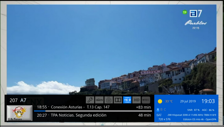

Hoy 29-7-2019 20:43 con 70cm, aparte de Aragón TV, con buena señal ATV Telecom (esta mañana y mediodía ok, veremos en unos dias).

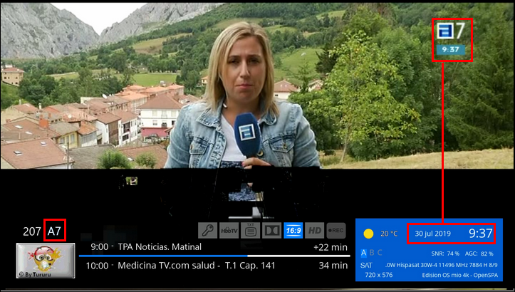

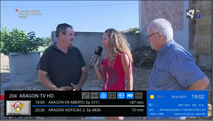

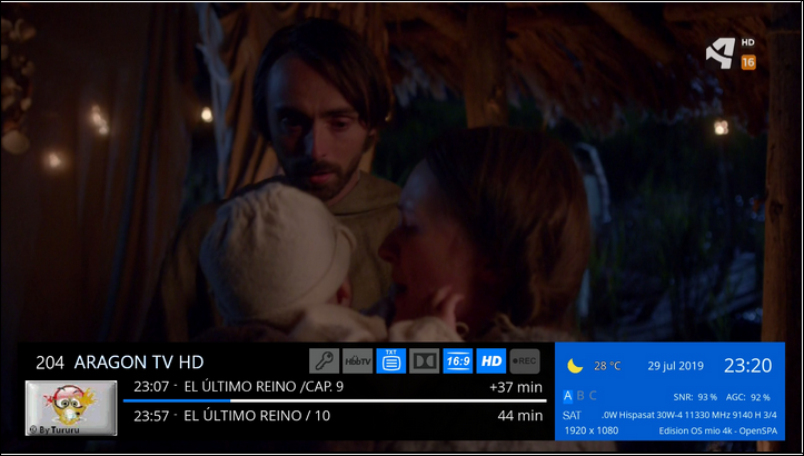

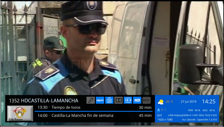

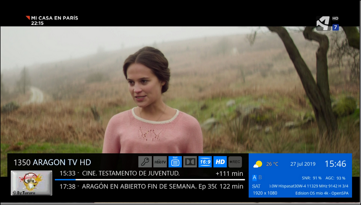

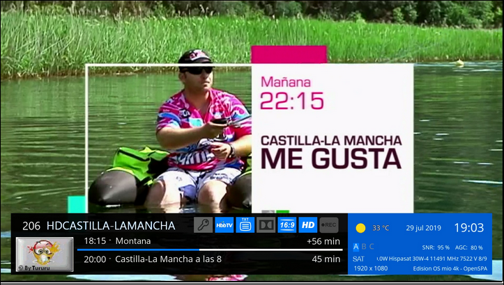

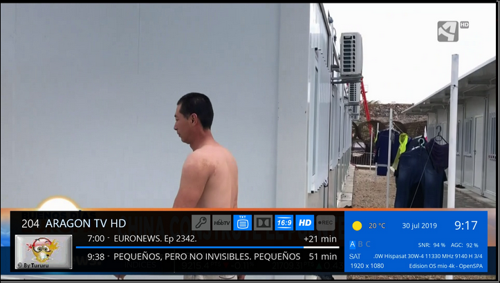

Referencia de las fotos1, 2 y 3, de que canal son.
Foto1.- 11330 H 9140 3/4 de TDT Aragón TV (nueva).
Foto2.- 11491 V 7522 8/9 Telecom C-LM (Television Castilla-La Mancha).
Foto3.- 11496 H 7884 8/9 de ATV Telecom Bouquet.
Con 70cm de antena 27-7-2019.
VU+Zero4K
Edision OSmio4K, similar el SF8008Twin.
El Edision OSmio4K es el unico que intermitentemente con 70cm ve el canal A7/A8, pero es pequeña la antena (por cierto, no es el mejor oido de la prueba).

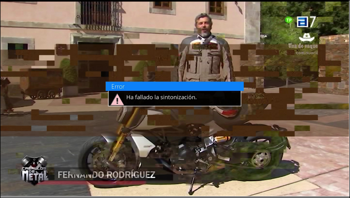

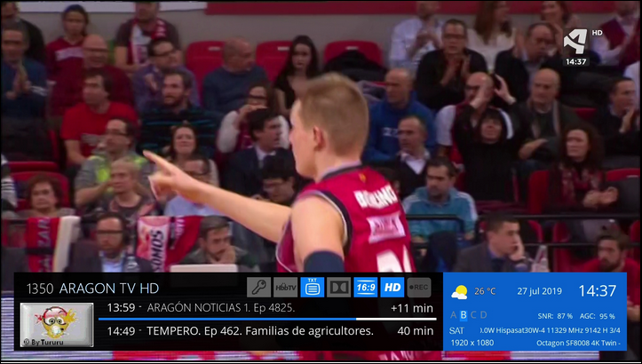

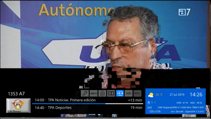

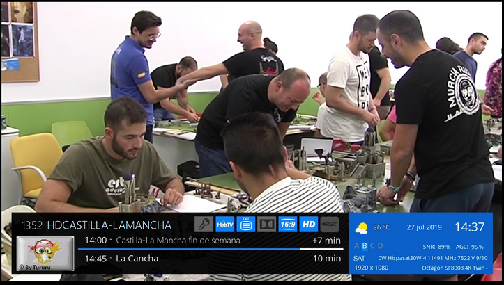

Con 90cm de antena 27-7-2019.
VU+Zero4K
.Asi todo el rato.
Octagon SF8008 4K Twin
Edision OSmio4K

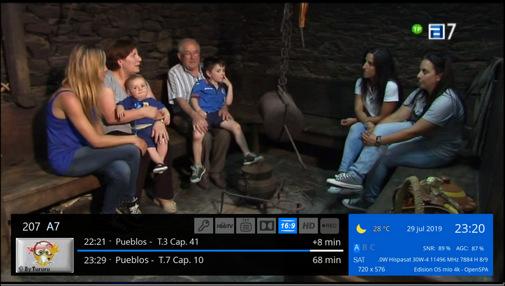

Edision OSmio4K, fotos del 29-7-2019 con 90cm.
19:00
23:15

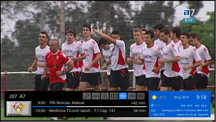

Edision OSmio4K, fotos del 30-7-2019 con 90cm.
9:15
Edision OSmio4K, fotos del 30-7-2019 con 70cm.
Aragon TV (foto1) sin problemas, muy bien.
A7 (foto3) casi, pero pixela cada 5-10 segundos, como se ve en pantalla en general, el audio bien ó mal, sin regla.
