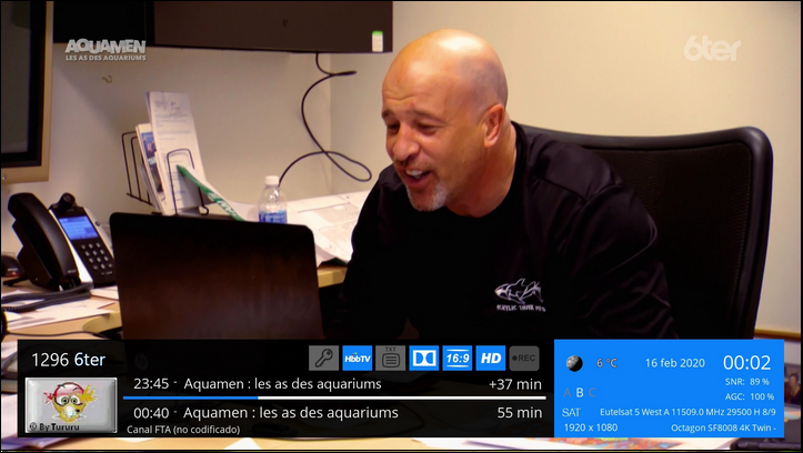

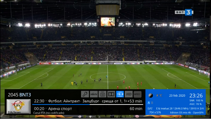

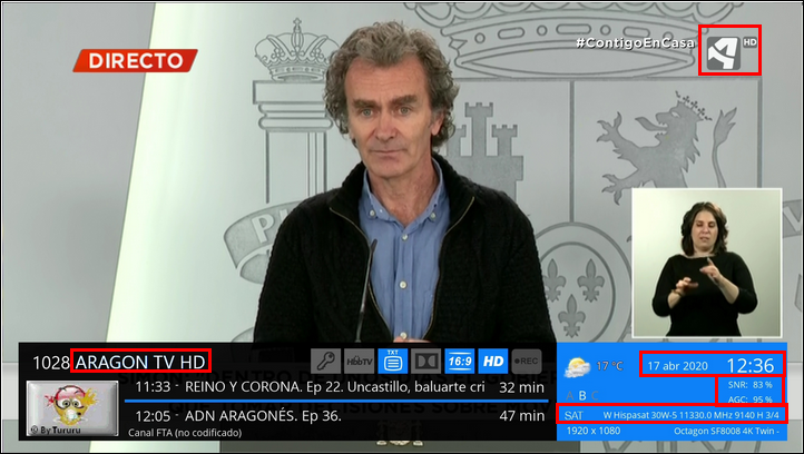

Decos con tuner DVB-S2X, multistream+PLS, OK canales Italianos/Frances/Hispasat (no enlaces TDT Abertis Telecom), actualizado 23-2-2020.
Con la actualizacion de tp/frecuencias al nuevo satelite en la posicion Eutelsat5 West A/B a 5ºOeste.

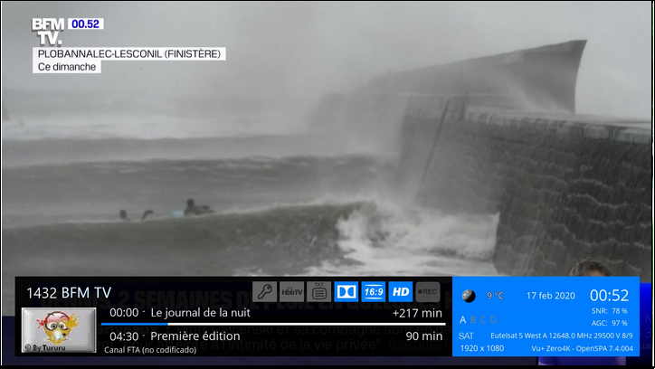

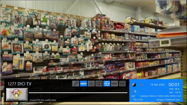

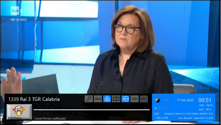

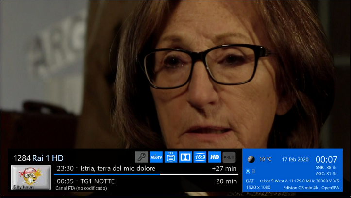

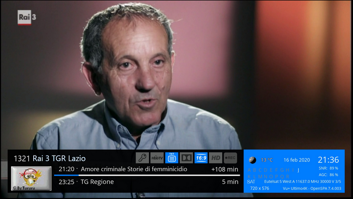

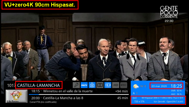

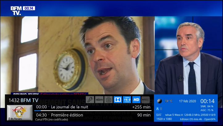

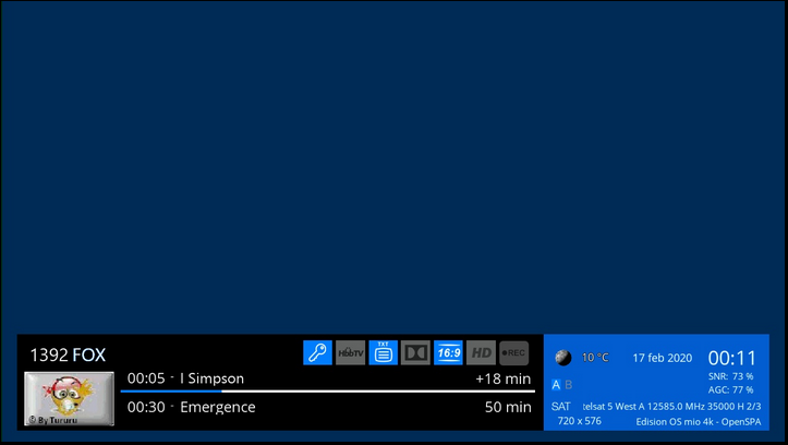

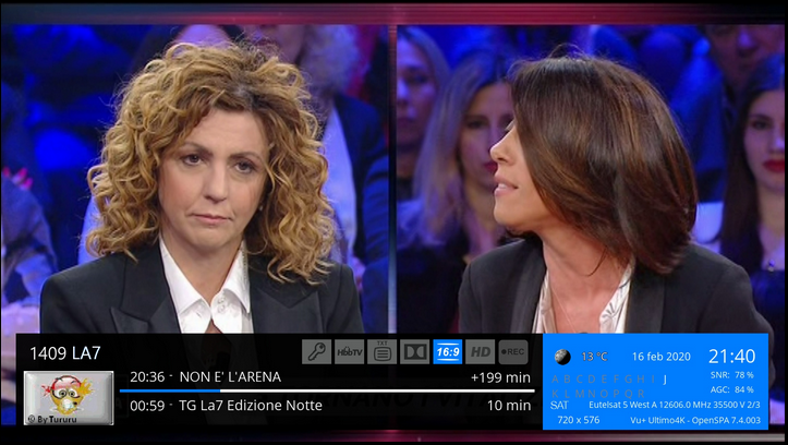

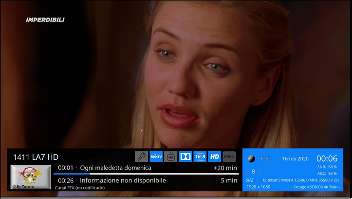

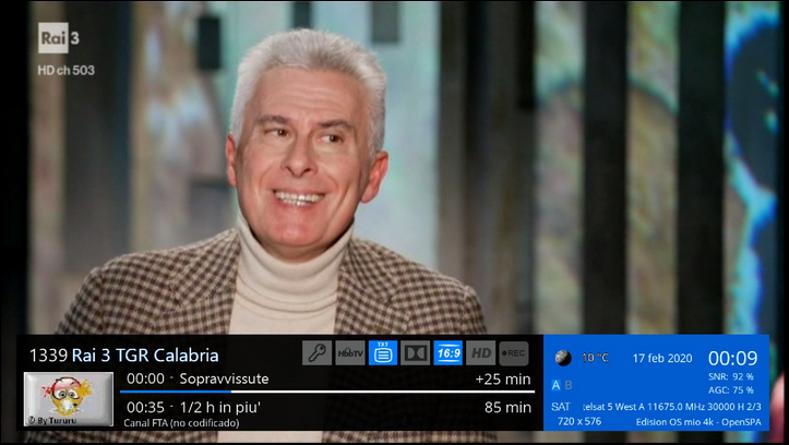

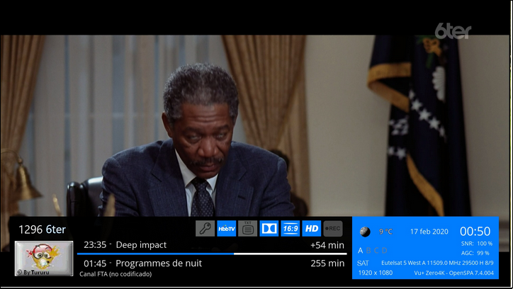

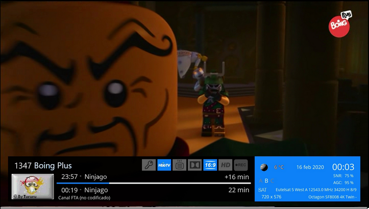

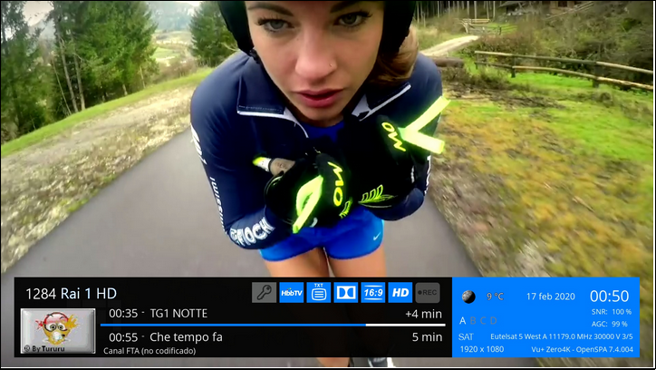

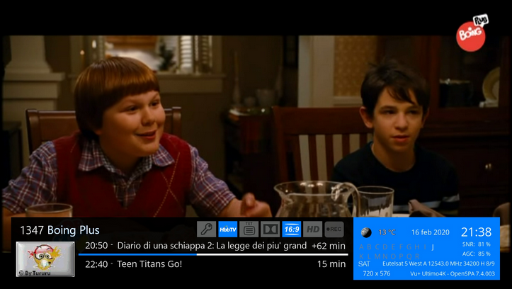

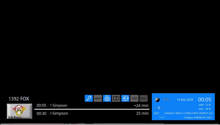

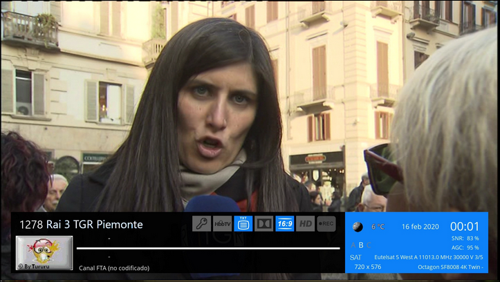

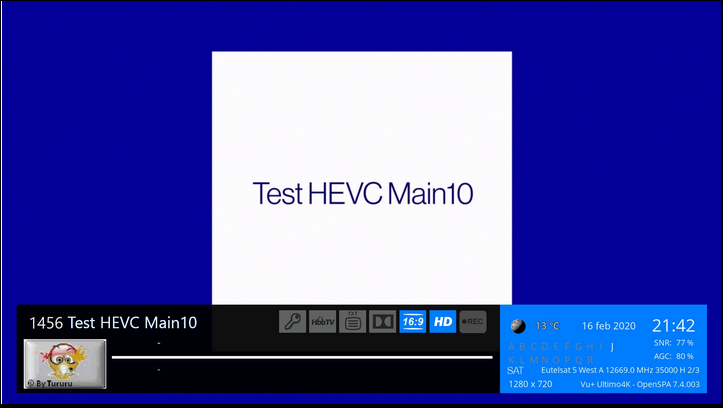

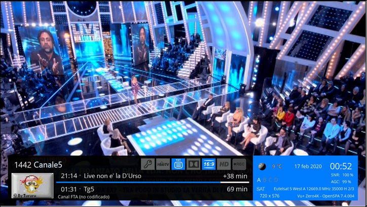

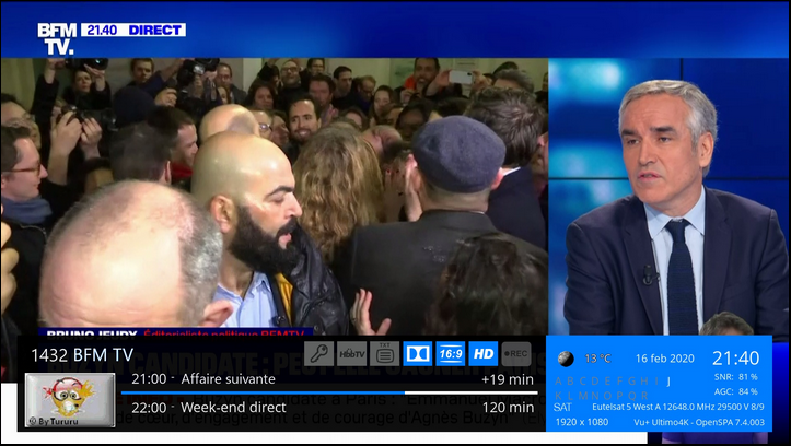

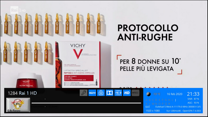

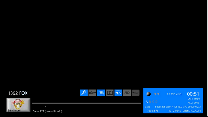

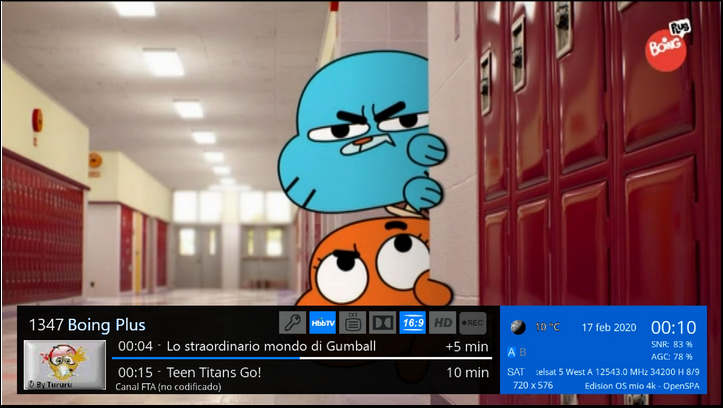

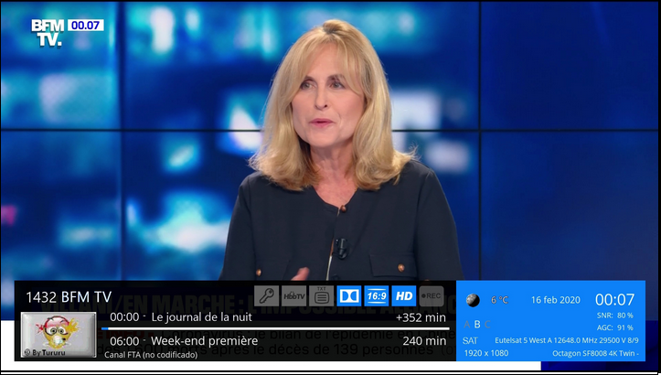

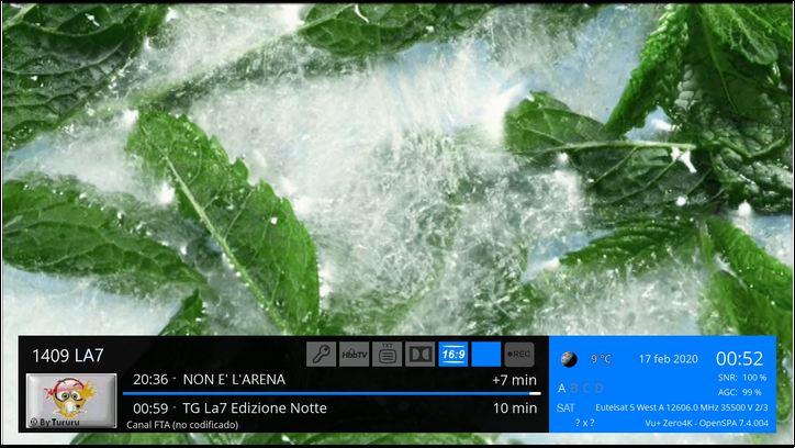

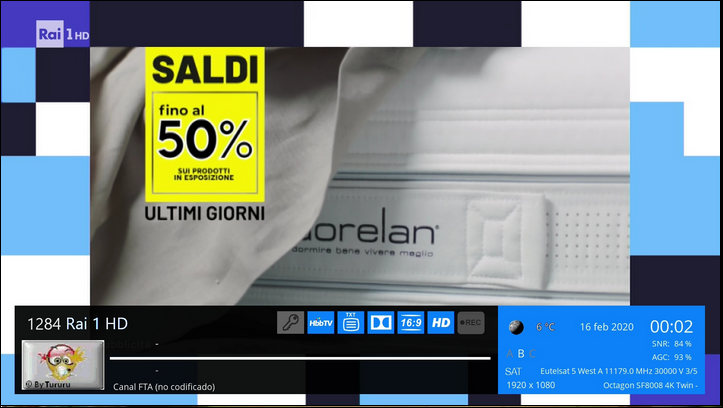

Pongo los niveles de señal desde Madrid (España) con antena de 90cm motizada, 40 metros de cable de bajas perdidas y LNB Opticum Red mixto de 0'1dB usando una salida Legacy para el motor.
El VU+Zero4K tambien lo pondre, pero es tonteria al marcar/medir de mas la señal (el oido es bueno).
La señal con 90cm de antena (reales) es muy buena.
El tp/frecuencia de control y luego un canal de cada tp/stream.
Octagon SF80084K Twin.
En general todos los "nuevos" decos/receptores DVB-S2X soportan multistream+PLS.
Si tienes dudas, consulta con la tienda antes de comprar (i).

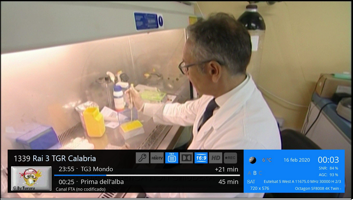

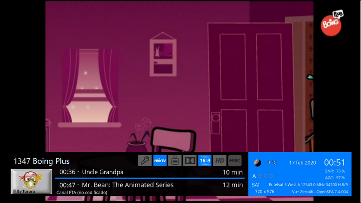

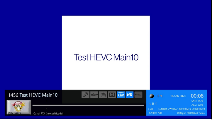

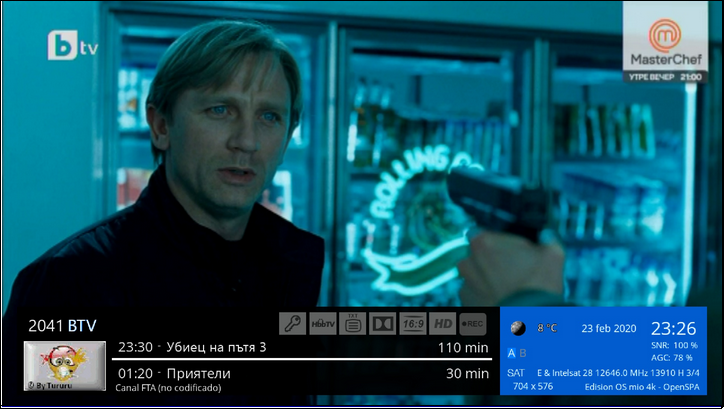

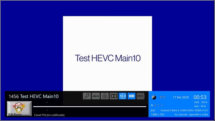

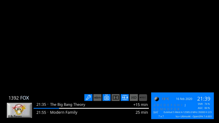

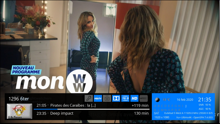

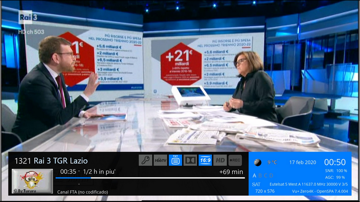

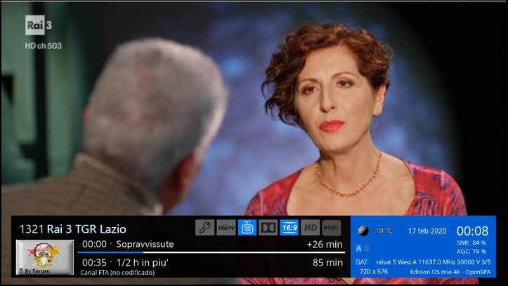

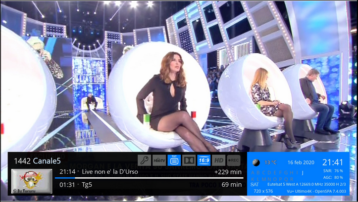

Como indico, las V2, dependiendo del canal, no indican correctamente la señal/SNR y calidad/AGC, los datos "bailan".
Como tengo 2 decos iguales y tengo las 3 placas en cuestion, la compracion con imagen en 2 TV LG 22" identicos 22MT47D y usando un LNB mixto (unicable/normal) en la moto.
Juraria que gana por un "pelin" la nueva V2.
En los canales que si mide, seria un 3% mas que la V1.
En canales con problemas de polarizacion cruzada no siempre se nota.
En canales con problemas de interferencias por telefonia, unas veces bien y otras mal, no da tiempo a poner los 2 equipos para ver que tal.
Las veces que mire, se ve que son llamadas cortas y no se contaron su vida.
A primeros de Junio 2020 actualizaron las antenas al repetidor de telefonia, no mire que tal las nuevas, guardo fotos de la actividad de las viejas para comparar, tengo que sacar algo de tiempo y tener ganas (claro).

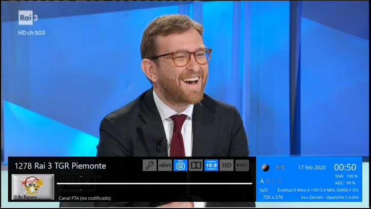

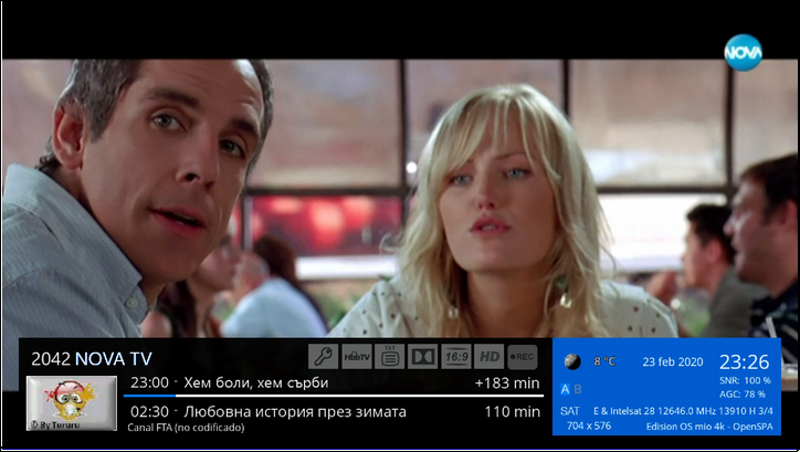

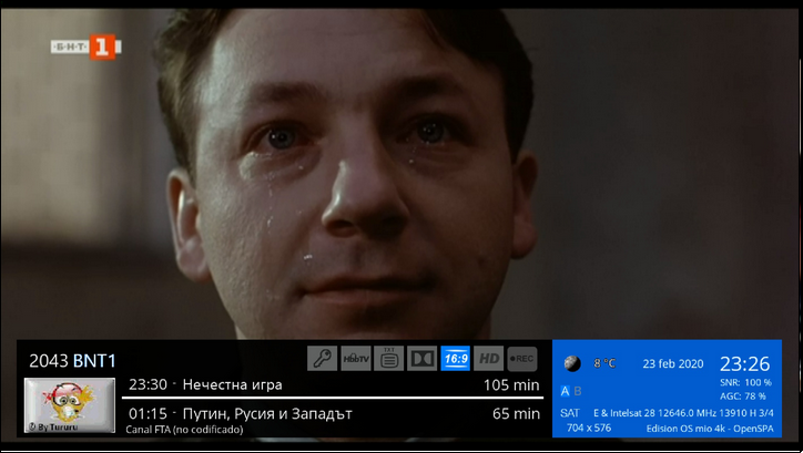

Ahora al mirar si un tp/frecuencia multistream tiene señal.

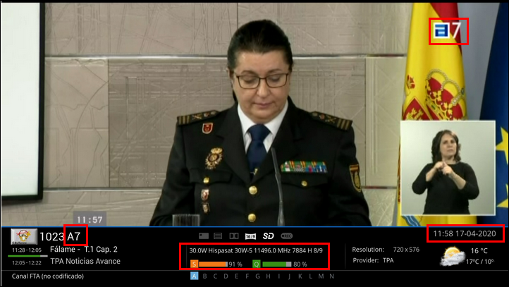

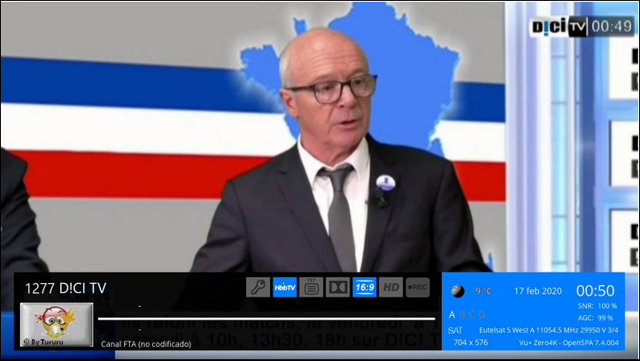

Fotos para ver los chistes comentados con la lista de Vhannibal.
Ponemos un canal, se ve perfectamente y tiene buena señal el tp/frecuencia, es la verificacion de todo ok.
Ahora miramos la señal y milagro, no tiene señal, juro por tutatis que no desconecte el cable de antena.
Como vemos lo marcado, esta usando el transpondedor predefinido, el que esta metido en el fichero satellite.xml.
Como no tiene los datos de PLS, es normal no tener señal.
Ahora miramos la señal del transpondedor definido por el usuario, donde tengo que meter los datos yo a mano.
Como ya tiene los datos de PLS, ahora tenemos señal.

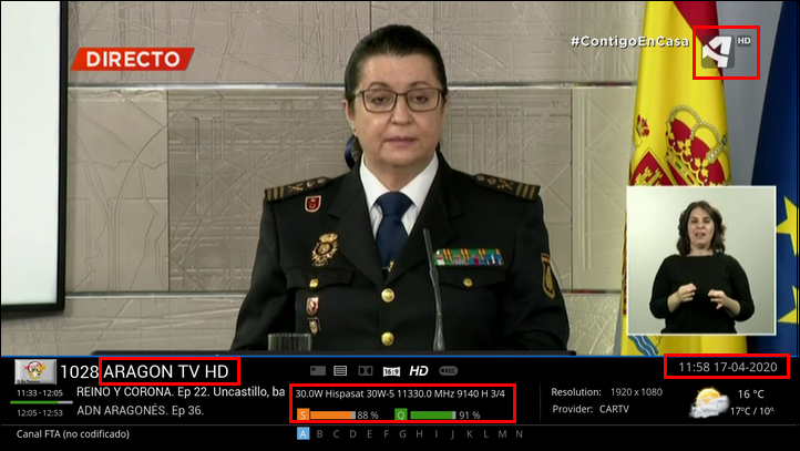

30.0W Hispasat 30W-5/30W-6

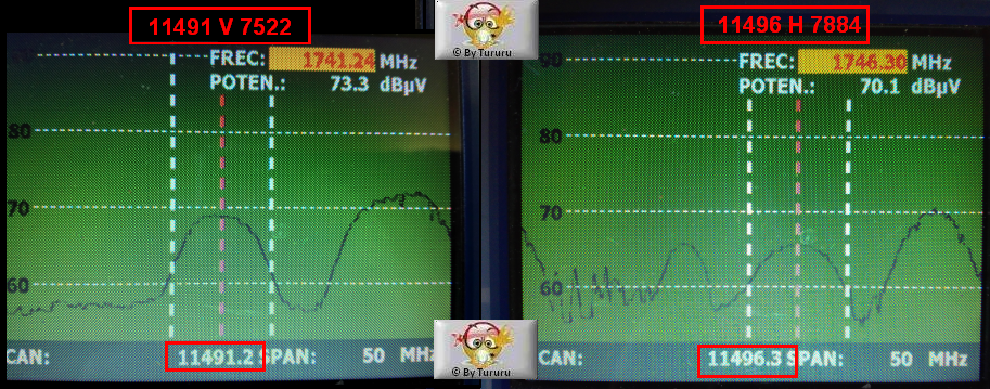

11330 H 9140 id="1" pls_mode="1" pls_code="174526"
11496 H 7884 id="1" pls_mode="1" pls_code="25613"
11499 V 7522 id="1" pls_mode="1" pls_code="794632*** mal
11491
V 7522 id="1" pls_mode="1" pls_code="79463"*** correcta
Luego pongo unas fotos por si alguno tiene dudas,.

Aqui vemos en el analizador de espectro el tp/frecuencia de 11491V y 11496H.
Usas el stream de este tp/frecuencia? no, entonces pasa del tema..
Si no cambias el fichero, el deco/receptor intenta compensa el error de frecuencia y dependiendo de la calidad del tuner/sintonizador bien/mal.
Nuestros decos suelen tener un margen de +/-5Mhz., lo suelo mirar en los decos que tenemos.
El Octagon SF8008 Twin tiene un margen de +/-5Mhz. y no sintoniza nada (verificado con 70cm y con 90cm).
El VU+Ultimo4K con tuner DVB-S2X V2 no sintoniza nada (verificado con 70cm).
El Edision OS mio4K se traga los 8Mhz como si na, solo pierde un 3% de señal (verificado con 70cm), el canal se ve perfectamente.
Fotos del Edision OS mio4K con la antena de 70cm y LNB 0'1dB Opticum mixto (Unicable+3Legacy).
Continuando con el tema del control automatico de frecuencia y por tanto selectividad.
Unas pruebas en Hispasat.
11491
Esta prueba la realizo con mi fichero satellites.xml que tiene los 2 tp/frecuecias para la prueba.
El que trae la imagen Openspa7.4.005 esta mal, si lo descargas desde el deco, ya lo tienes bien.
VU+Zero4K, no tener en cuenta los niveles de señal/calidad, mide mal, pero tiene buen oido.:eek:JAJAJAJAJJ
El tp +8Mhz no sintoniza nada (verificado con 70cm y 90cm.).
Con 70cm muy pixelado el canal, con 90cm perfecto.

Juraria que esta puesto por todos los lados, pero bueno, lo repito de nuevo (1001).
El Octagon SF8008 Twin 4K con antena de 70cm los streaming de Hispasat quitando Castilla la Mancha (CMM) las demas nones.
Con 90cm mejor y entra A7, Aragon nones, con este deco, necesitas mas antena.
El tema de SR bajos, tienes un post dedicado, pero bueno, ya te cuento que bien con el canal Bom cine.
Con la antena de 70cm el Edision OS mio 4K, no tiene problemas con estos streaming de Hispasat.
PD:.Como ningun amigo lo pidio, NPI que tal el qviart lunix 4k.
PD2: Aparentemente mas sordo el Qviart lunix 4k comparando con el Edision OS mio 4K, tienen el mismo tuner (chip).
Reactions: m4drig4l

Hola,

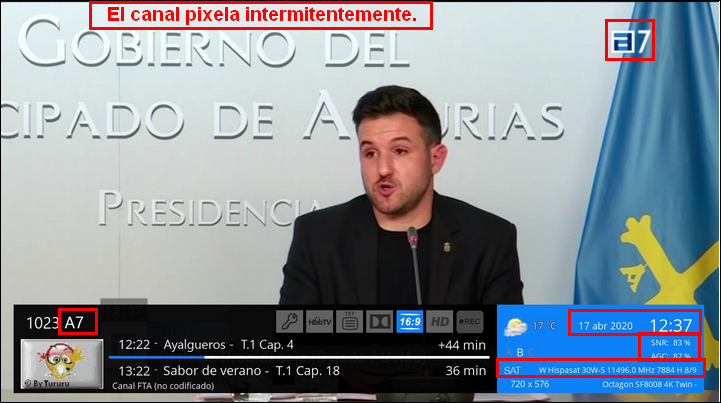

El problema del canal A7 solo ocurre con el octagon?
Lo mismo pasa conmigo en esta frecuencia.
El Edision sin problemas con la misma antena 90cm y los niveles de señal que tengo estos dias (muy nublado).
Con mejor tiempo, casi se ve bien con 70cm.
Hispasat.
Octagon pixela de vez en cuando uno de los tp's, lo mismo el VU+Zero4K y otros decos de VU+ con tuner DVB-S2X V1 y V2 con mejor tiempo y con la antena de 90, no les gustas estos canales.
Todo el que necesite/busque estos canales, 120cm de parabolica (reales) como minimo y de buena calidad la antena.
