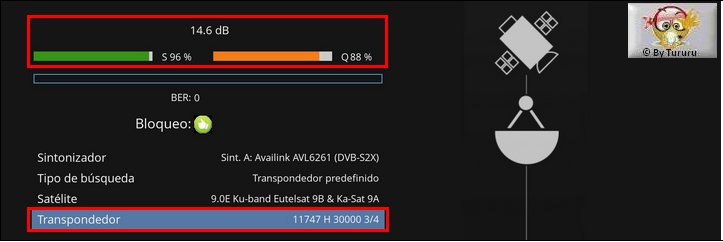

Una foto con Edision OS mio 4K

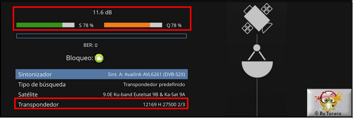

Comparacion de niveles de este TP del haz italiano y el griego.
Estos son los niveles del haz wide.

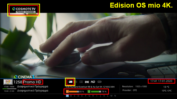

....no nos olvidemos que los Griegos también llegan con más o menos la misma potencia ( aunque claro, todos en negro )
Todos no, tienes uno en promocion que se puede ver, estos son sus niveles.
Tengo joia la memoria, pense que el post es de canales stream que se mudan a 9ºE, de esos, repito tururu.
Del beam Griego, no digo na, pq sera.? se puede sintonizar en toda Europa, españa incluida, pense que alguno miraria las huellas del satelite, esta la pego al final, asi nadie tiene que buscarla.

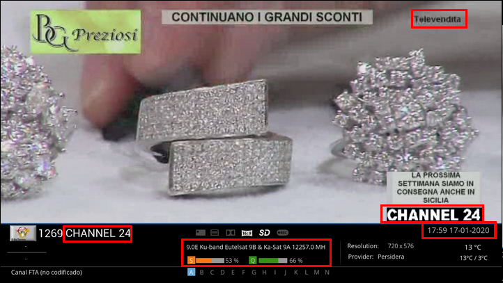

Menos un tp/frecuencias, con canales (Televenta +/-) que parece ser del haz italiano.
12257 V 14302 3/5 DVB-S2/8PSK
activo desde el 15-1-2020.
