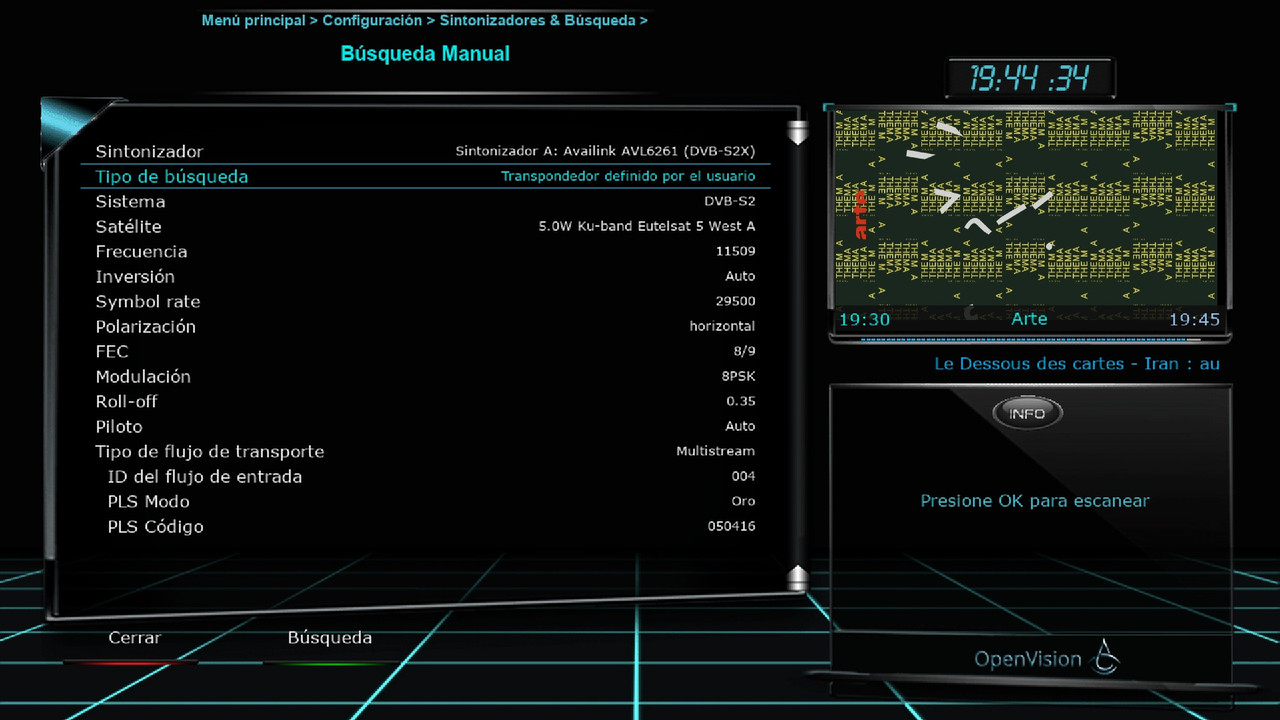

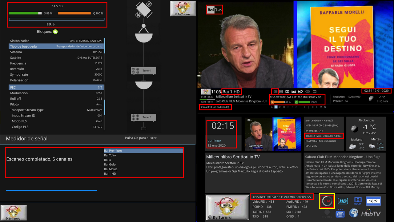

Como el tema no para, dejo unas fotos por no contar los mismos chistes de nuevo.
Para la prueba: Antena motorizada de 90cm, desde Madrid, zona norte.
LNB unicable RED OPTICUM ROBUST, 4SCR+3 Legacy, 0'1dB usando 1salida Legacy.
Las salidas Legacy son como un LNB normal, en este caso, con 3 salidas universales.
Receptor Octagon SF8008 4K Twin con OpenSPA7.4.003.
Frecuencia, 11509 H 29500 8/9, segun Flysat, con 60cm sobra por toda la peninsula.
Frecuencia, 11179 V 30000 3/5, segun Flysat, con 60cm sobra por toda la peninsula.
11508 Mhz y 11509 Mhz.?umm? esa diferencia al receptor de satelite (los nuestros) le da igual.
Se la trae floja, con los niveles de señal que manejamos en estos satelites comerciales.
Son capaces de compensar +/-3'5Mhz en general (el control automatico de frecuencia).
Menudo cachondeo tienen los LNB con la estabilidad como para tener problemas el deco.
Lo verifique por 2005 en los viejos decos FTE Maximal IR400 al 100%
El año pasado revise el Octagon SF8008 Twin con una imagen que sacaron especial para "locos del satelite" usando SR muy bajos y frecuencias muy pegadas.
Permitia modificar 3 digitos mas, pero da igual, no vale para nada al pescar.
Esta en este post la noticia y el estudio por mi parte.<== Pica aqui con el raton.
Compensa +/-5Mhz. de la frecuencia/TP.
Como vemos en la foto, para 11509, sin problemas desde 11505Mhz hasta 11514Mhz.
Con 11504Mhz pierdo la señal y con 11515Mhz pierdo la señal, se va a cero (0).
Al usar la compresion de datos PLS, limita un poco el tema, quedando en -4Mhz/+4'5Mhz.

Si, el tema del valor comprendido de frecuencia, eso es de cajón, aqui lo que tratabamos es ver si por cualquier circunstancia él no estaba configurando bien, entonces a sacar la bola de cristal, esto es como los valores del motor, véis seis digitos posibles a poner en el GUI en los valores de latitud y longitud de motor, el sistema lee 9 dígitos que ustedes ni lo véis.
Mientas el compañero @Walker2 no confirme que usa Openspa7.4.003, muchas respuestas/problemas cambian.
Continuo repitiendo el mismo chiste, los tp/frecuencias Multistream, si no tienen bien puestos los valores de PLS siempre, siempre daran "sin señal".
Repito de nuevo "sin señal".
Como ya usamos "Transpondedor definidos por el usuario", es mas facil poner algo mal.
Por eso me moleste en poner las fotos con todos los datos, los datos de Piloto y Roll-off poner como se ve.
Recordar, estamos verificando el problema con un Octagon SF8008 4K Twin.
Si por ejemplo, tienes un deco de VU+, mala suerte
estos necesitan los datos todavia mas finos/al 100%.JAJAJAJAJJ
El Piloto en "automatico" no funciona y/o da problemas, si el resto de opciones estan igual y no tienes señal, pero en otros canales libres del satelite si tienes señal.
Toca mirar si le gusta poner on/off.
Verificado en VU+Ultimo4K cuando puse las fotos con estos canales, mismo problema en VU+Uno4K y VU+DUO4K con tuner FBC DVB-S2X version 1 y version2.
Los VU+zero4K no tienen este problema que recuerde, en este la busqueda ciega encuentra los tp/frecuencias, pero no funciona la parte de buscar canales y no encuentra nada.
Los VU+zero4K no tienen este problema que recuerde, en este la busqueda ciega encuentra lostp/frecuencias, pero no funciona la parte de buscar canales y no encuentra nada.
En los otros como no funciona la busqueda ciega, no problemo.
ISI el resto de parametros puestos a mano hacen que el tp/frecuencia de señal en el deco/receptor, perfecto.
El tp/frecuencia siempre esta activo y con mucha señal al ser un canal "comercial", pero el deco/receptor no lo ve al usar el PLS como un cifrado sencillo.
PD:.Suerte con la pesca.
Puedo confirmar que en el vu+ultimo4k de las frecuencias que yo he puesto un poco mas arriba, hay 2 frecuencias que en modo manual y con la misma lista de satelites en los dos decos, no me encuentra ningun canal y en el octagon me los encuentra todos, tambien añadir que una misma frecuencia lleva varios MIS
......, esto es como los valores del motor, véis seis digitos posibles a poner en el GUI en los valores de latitud y longitud de motor, el sistema lee 9 dígitos que ustedes ni lo véis.
Walker2 tiene antena fija de 75cm a 5ºW para esta posicion (el tamaño se indica por la medida menor).
Los compañeros con motor, no tenemos problemas con el satelite (tú incluido si no recuerdo mal).

Con VU+Ultimo4K (13-enero-2020).
Busqueda de todo el satelite 5ºW segun los tp del fichero satellites.xml.
Luego repasados a mano uno a uno los tp stream por si falta alguno,
estan todos.
De 680 que sintonizo en este satelite, 382 canales son de TV.
Usando multistream sintonizo 179, si alguno necesita la "foto", pidela.
Solo se resiste el tp/frecuencia 12627H 35000 2/3 que no tenia en la relacion.
Como son canales que no controle mucho, descontando estos que estan negros ...
Rai1, en negro, Rai1 HD ok en 1179V
Rai2, en negro, Rai2 HD ok en 1179V
Rai1, en negro, en 11637
Rai1, en negro, en 11675
Rai2, en negro, en 11675
Rai News 24, en negro, en 11675
Entertainment Fact en 12543
TV8 News On Demand en 12543
TV8 On Demand en 12543
VH1 On Demand en 12543
