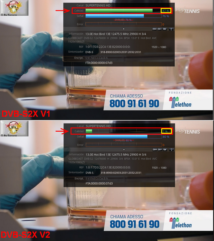

Hola de nuevo, he comprobado que en los canales libres si tiene señal y calidad pero en los de pago nada 0. Alguna idea o alguien a quien le pase lo mismo y lo halla arreglado.
Lo mire al tener ahora uno de estos tuner V2 y poder ver el tema mas a fondo.
Personalmente pienso que es un problema de driver para los nuevos tuner DVB-S2X version 2 de VU+.
Esperemos que lo arreglen pronto, antes que la busqueda ciega
.JAJAJAJAJJ
Lo del canal de pago ($) puede ser coincidencia (al deco eso le da igual), dejo una foto de un canal libre/gratis/fta usando 2 VU+
Uno con tuner DVB-S2X version 1, mide 87% de calidad y el otro con la version 2, mide 7% de calidad.
Con la misma antena y un LNB de varias salidas, en el mismo momento.
Conclusion, si sabes que la antena esta bien, el tuner version 2 mide mal, si se ve bien, no problemo.
Ahora tengo las 3 versiones de placa/tuner, DVB-S2 con chip 45208, DVB-S2X V1 y V2 con chip 45308.

Gracias Tururu por molestarte en comprobarlo. Sino fuese por vosotros no se que íbamos a hacer. La antena tiene que estar bien porque todos los canales se ven bien. Salvo estos días que en el Mediterráneo estamos teniendo un temporal de agua y viento que no veas. La señal baja y sube sin parar y la imagen se pixela todo el rato, pero creo que eso es normal. Entonces bajo tu opinión el sintonizador funciona bien?
No es ninguna molestia comprobarlo.
Si no tienes un tuner DVB-S2X Version 2, no ves este problema, ni con la pitonisa.
Actualice uno de los decos y ahora tengo las 3 placas/sintonizadores/tuner.
Con ese tuner, pienso que el problema es de driver, mide mal la calidad (con BH igual).
En la foto se ve lo que mide un tuner version V1 y un tuner version V2 en el mismo momento.
Como indique en el ultimo post, mide mal la calidad @sacalocondro es lo que veo y por eso lo comento.
Yo no tengo pixelaciones con las antenas que tengo, la señal/SNR no se mueve, es la calidad/AGC la que indica muy poca.
La antena es de 100cm al Astra + un LNB desplazado al Hot Bird, en todos los canales pasa lo mismo al comparar los 2 decos.
Que se mueva la antena con el viento fuerte? depende de la medida del soporte, si es una antena de 80cm y el soporte es de 30-35milimetros de diametro el tubo (las ofertas BBB), este es flexible al viento, si es de 40-45mm, no se mueve.
Por supuesto si sopla 100-150kmH, la antena baila lo que quiera, menos la de 125cm que tiene un soporte de 70mm de diametro,JAJAJAJAJJ

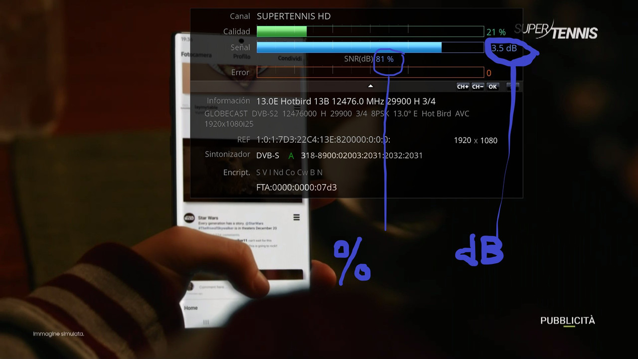

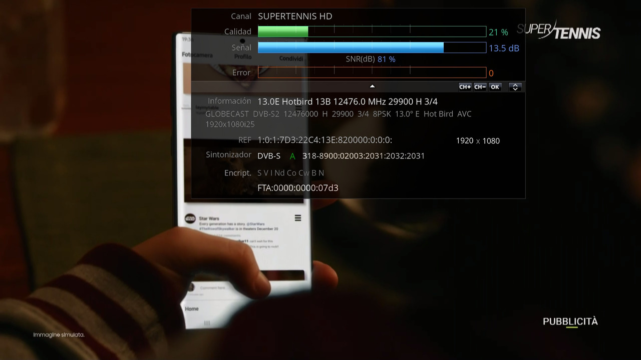

Eso mismo me pasa con el Octagon que tiene DVB-S2X desde que lo instalé; la señal es más o menos normal 13,14,15 y hasta 16 db's según los casos pero la calidad que marca en algunos casos es 0 , en otros bastante débil oscilando entre 20 y 50 % según canales , los HD menos y los SD más calidad. Ni puto caso, no pixela ninguno , incluso lloviendo. En mi caso también tengo un IBU 0'2 negro de hace un par de años.
Fotico de Supertennis en HotBird: Señal 81% 13'5 db , calidad 21%
Segun la foto, creo que seleccionaste en la configuracion intercambiar valores de Señal y de SNR (dB) y la verdad, tendras un cacao mi importante, no se si la foto es del SF4008 que tienes, la verdad.
Nunca lo toque, no me gusto desde el primer dia por los problemas que tiene (tener 4 tuner instalados y solo ver/usar 3).
El SF8008 Twin de satelite, es de los mejores tuner que toque, el indicador de Error (BER) funciona bien.
No le gusta el calor a los tuner, cuidado donde lo tienes, que refrigere bien.
Nunca lo toque, no me gusto desde el primer dia por los problemas que tiene (tener 4 tuner instalados y solo ver/usar 3)..
Sí , claro , es del sf 4008 , tengo otro pero no está activado ahora ( necesito un splitter para darle señal por el sintonizador B del Octagon )
No tengo cacao por los niveles de señal en formato dB , es más , me gusta así. De todas formas en la información que da , también lo hace en %.
El mio es Twin ( 2 sintonizadores ) con posibilidad ( que no me interesa ) de instalar DVB-T
Me sucede lo mismo, y funciona ok. Y en un simple Gtmedia S 90 y Q 85
