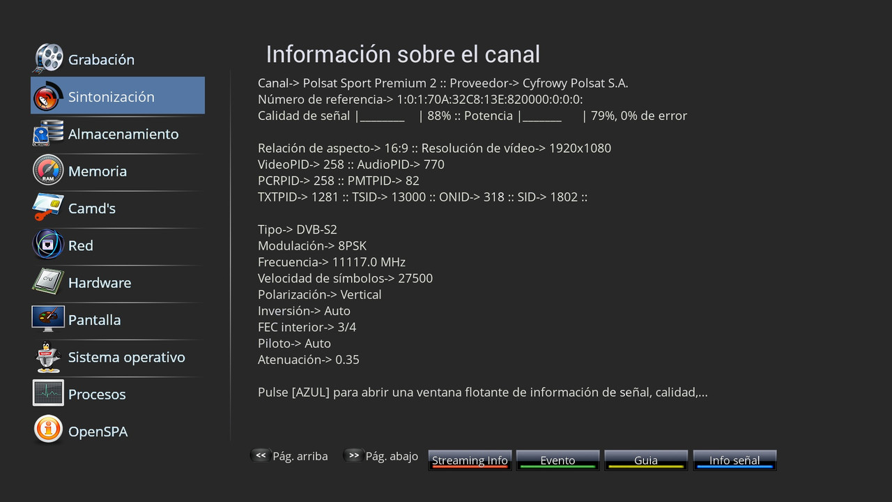

Si 11117 segun la lista canales polsat sport premium pero sin señal.
En tú instalacion ni idea, los demas, bien, a pesar del mal tiempo, realice las busquedas de canales y normal.
Fotos mejor que mil palabras.
Registrado
Mensajes
12.370
Pues por aqui hay una nuve de la leche y con todo eso mira la señal y calidad de dicha frecuencia.
Tenia las coordenadas no bien puestas ahora si señal

322
Es un skin para openspa o es otra imagen que no es openspa?
