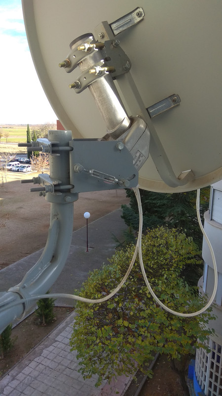

Mira el mastil, de de tubo de 60 milimetros de diametro y 3 milimetros de grueso y con cartabones de refuerzo fabricada por mi, la puse totalmente a plomo y a nivel, si tirar una cuerda desde abajo estoy seguro que subes arriba con toda seguridad, y tiene una antena de 1 metro, eso si la puse de aluminio porque encontre un chollo y me salio muy barata, pero si la ves esta despejado y el edificio de enfrente no me interfiere en la señal.
Y el motor que lleva es el hh-120
