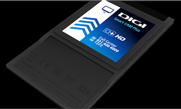

Creo que fui el primero en percatarme (o por lo menos indicarlo en un foro) que parecía una CAM sin tarjeta, como los smartphone con e-sim :cool:
También plataformas por Satélite del Grupo M7, hoy propiedad del Grupo CANAL+ (vía su filial CANAL+ Luxemburgo) utilizan las CAM sin tarjeta : CanalDigitaal, TV Vlaanderen, Skylink...
He buscado un poquillo, y algunas otras plataformas la utilizan...como DIGI en Rumanía y Hungría. No es una CAM demasiado reciente, lleva unos cuantos años en el mercado (desde finales de la década pasada) y su versión CI+ es la 1.4

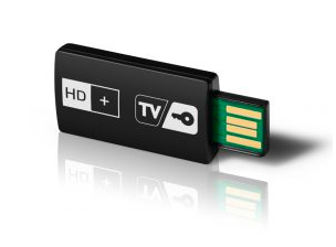

Existe una alternativa...con las TV Key que se insertan en un puerto USB del televisor...pero los operadores no parecen ser muy fan...ASTRA HD+ Alemania fue precursor, comercializando una hace ya bastantes años, pero ya no la propone...Mientras que FRANSAT lanzó la suya hace 1 año con inserción del chip dentro de la llave (como una SIM en un móvil).
