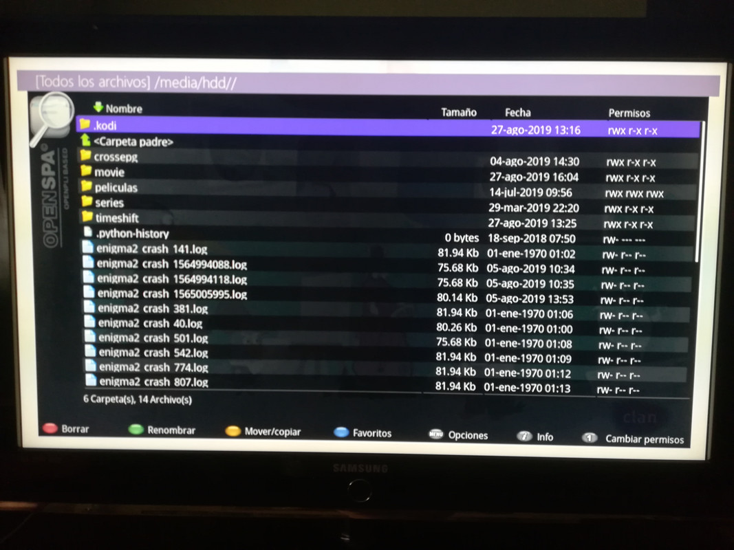

Nada que no hay manera, he desistalado skinmover, he vuelto a intentar instala kodi y no sale, el caso es que esta instalado en el disco duro, pongo capturas:

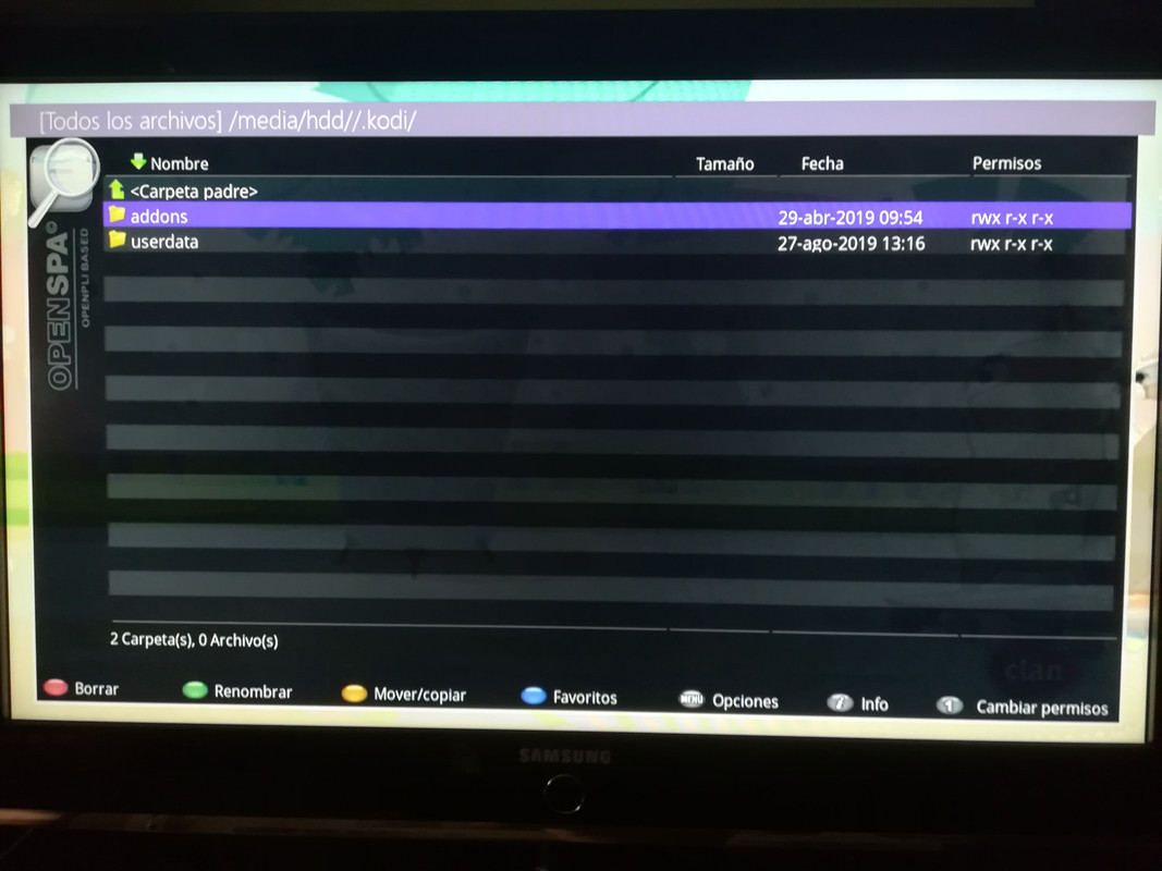

Y dentro de la carpeta .kodi:

Como veis tengo la carpeta .kodi en el /media/hdd como vengo de Blackhole y la versión de kodi era la 16, ¿es posible que al instalar el kodi de la Openspa, esta me instale una versión diferente de kodi y por eso no lo cargue en plugin aunque si lo instale?
Me recomendáis borrar la carpeta . Kodi del disco duro?

Si la tienes en el disco duro o en un pen con que la renombres te vale y luego desinstalas kody y vuelves a instalarlo de nuevo.

Finalmente lo que hice fue, borrar la carpeta . kodi que tenía en el hdd y que me instalo la blackhole en su día y que que correspondía con la versión kodi 16 y que seguía hay, ya que no he formateado el disco duro, después he reinstalado la última imagen Openspa a través de la propia interfaz y finalmente he instalado kodi y voilá ya me ha aparecido como plugin.
Creo que el problema era las versiones de kodi que tenía porque la de Blackhole era la 16 y la que te descargas en Openspa es la 17. Bueno eso es lo que yo creo.
