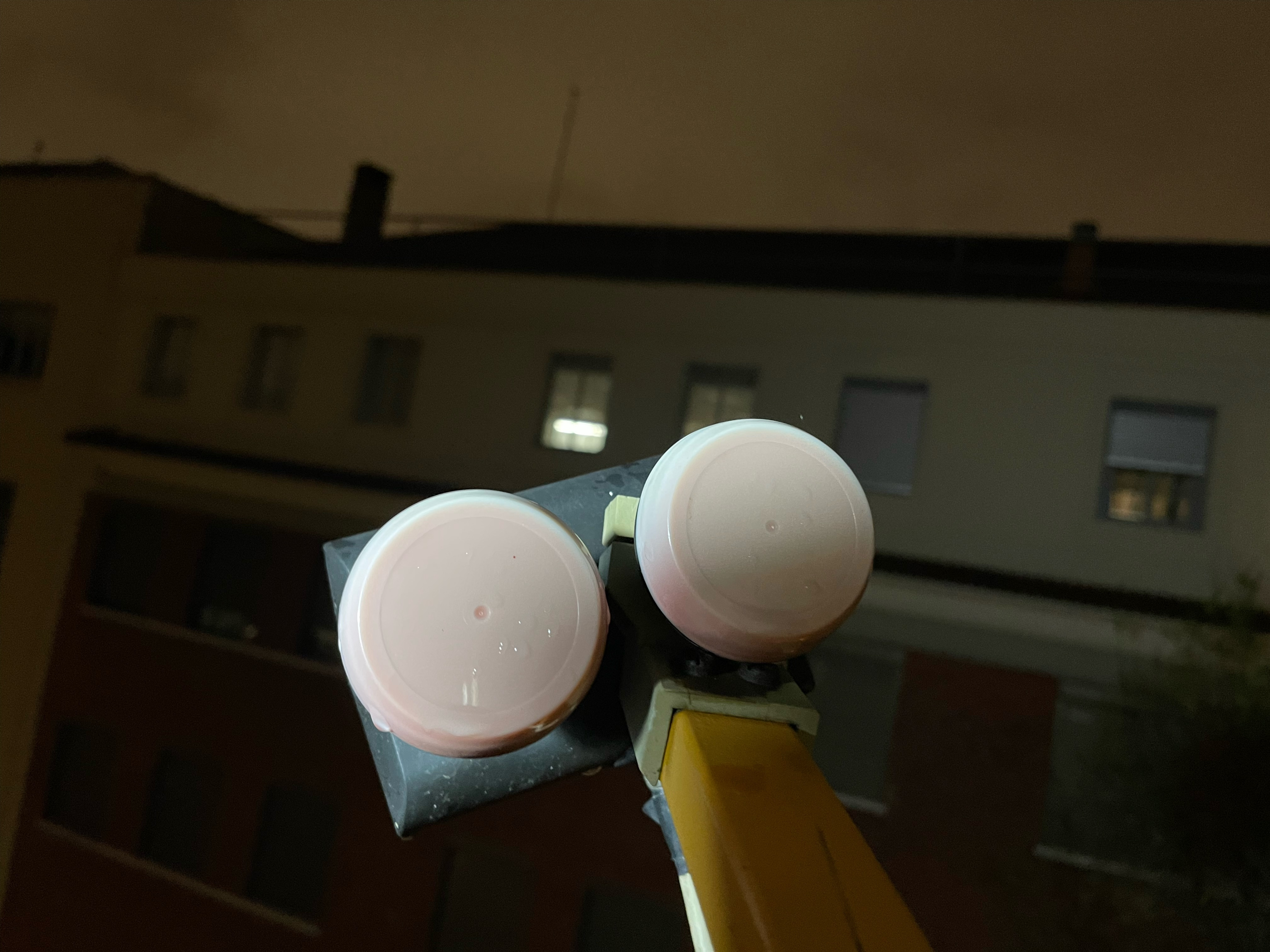

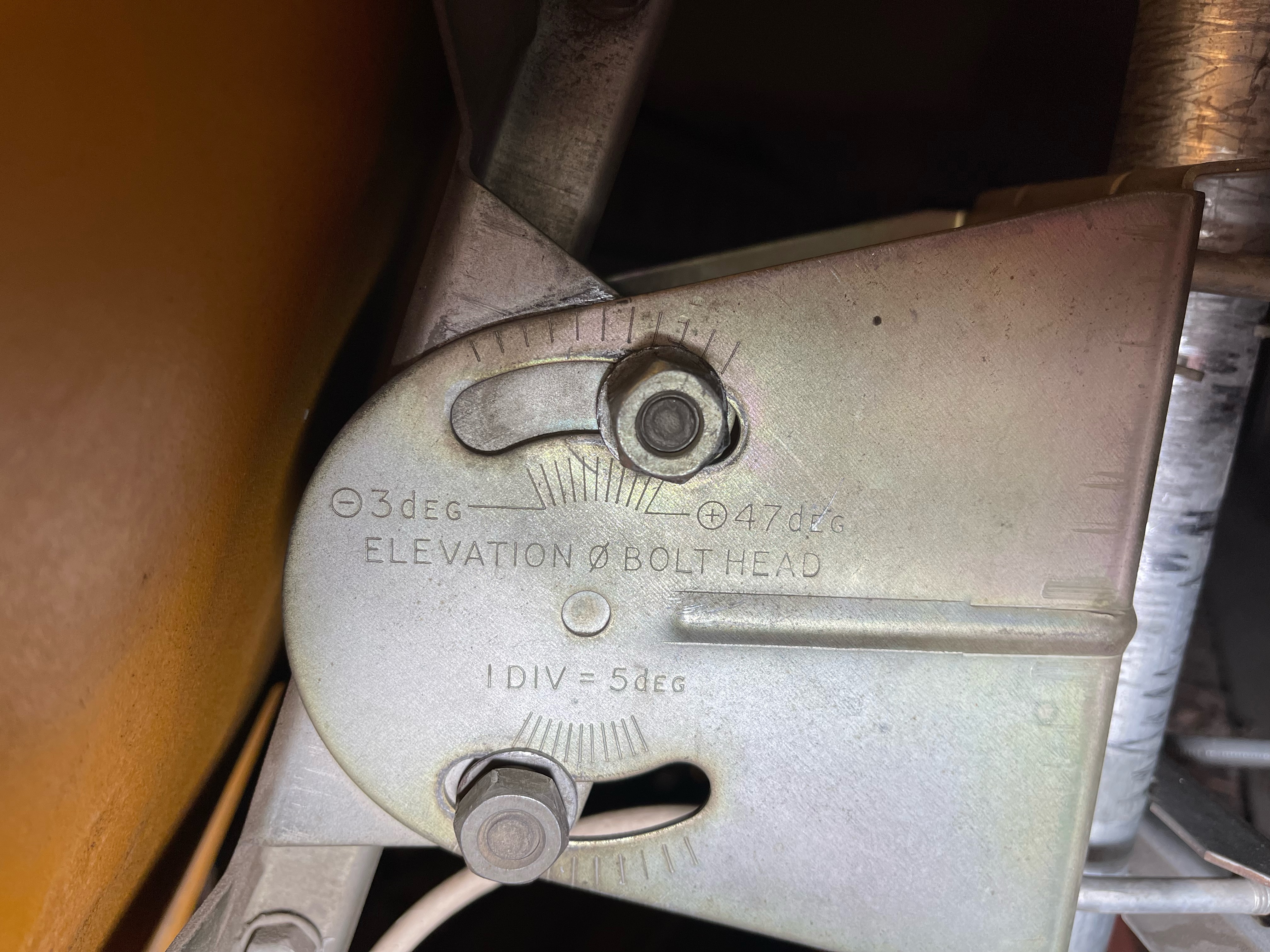

Con esto se regula la altura

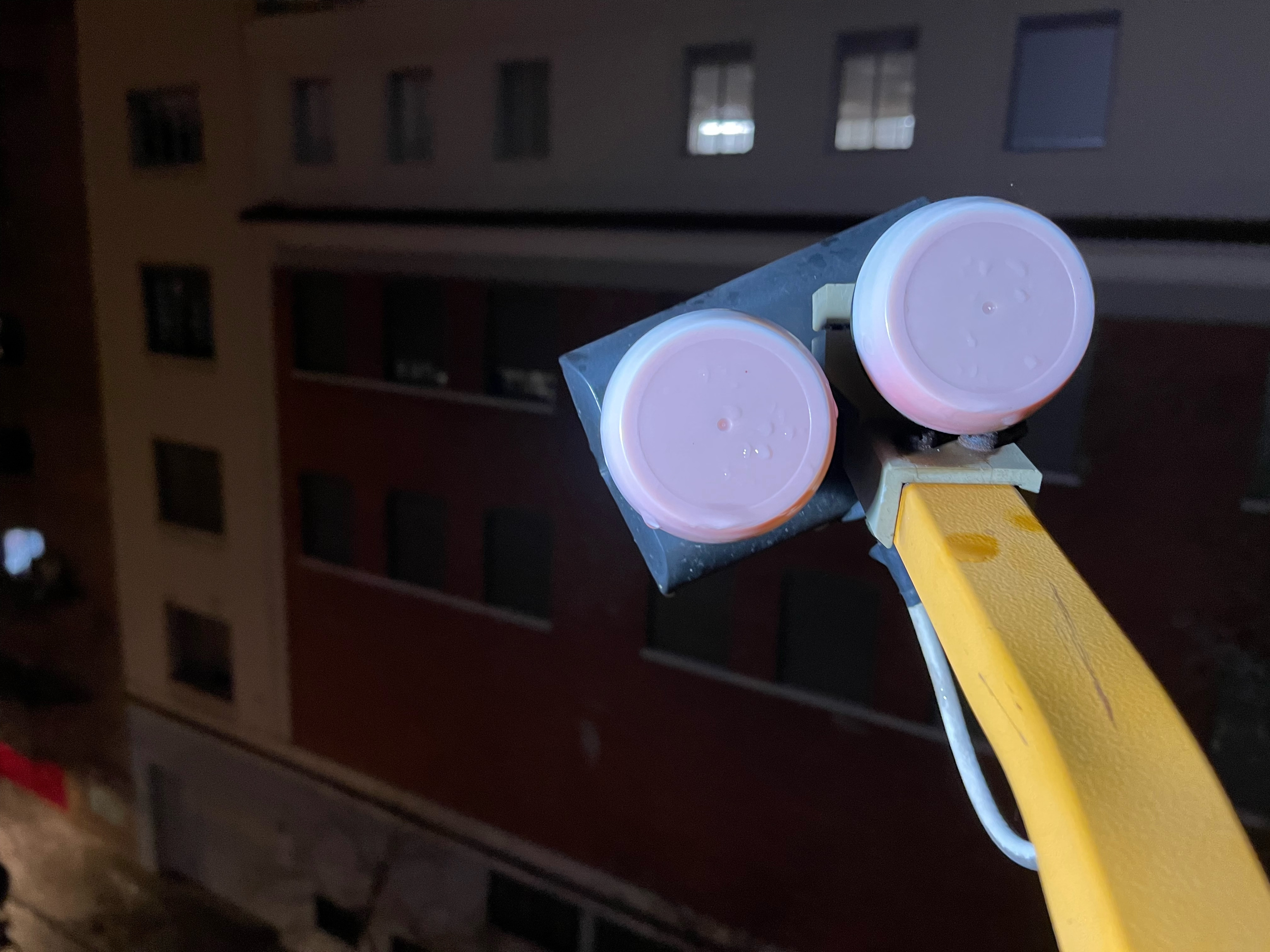

Esta es la polarización.
El lnb sujeto es Astra

Me lío con lo del contrapolado por eso puse las fotos , En esa posición es donde mas Astra cojo, pero Hb sigue sin verlo.
He cambiado varias veces el giro, y vuelto a mover de derecha a izquierda hasta el satélite Astra, pero sigo igual, no se si 1º tenia que haber tocado la altura.
No se que falla (La altura, contrapolado,...)

Por las fotos, pienso que esta muy girado el LNB (lo del reloj imaginario), tienen que estar entre las 6'30 y las 7 de entrada y luego lo que pida, en un punto intermedio que entren los 2 satelites bien, normalmente ajustas astra y luego verificas con HotBird perdiendo señal en Astra, ganando en Hot Bird.
En una antena de 80cm queda como 1 cm mas bajo (datos de referencia).
Solo miro la elevacion de la antena para poner las motorizadas y hace siglos que no pongo una.

El problema parece ser el ¿giro del lnb?
Ahora tengo
puerto 1 Astra 192
puerto 2 Astra 23´5
¿alguna idea?.
Saludos.

y tienes señal en esos 2 satelites, hay lnb con una diferencia de 4,3º ( astra 19,2 y astra 23,5 ) y lnb con diferencia de 6,2* ( hotbird 13 y astra 19,2 ) ¿ cual es el tuyo )
Anonymous
3 Mar 2022
12
4
Ante veía hotbird 13 y astra 19,2, Tras tocar, ahora por sorpresa veo astra 19,2 y astra 23,5 (47% señal calidad 80%).
Todo gracias Predr@g por su nueva lista.
Obviamente esta mal orientada .
