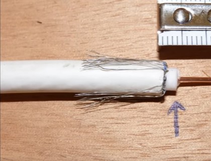

Dicen, que una imagen, vale mas que mil palabras y asi es, como se tiene que quedar, preparado para enroscar el conector F y que se quede bien prieto y sin holguras
Gracias por la ayuda Clemente.
He probado con varios cables. He verificado los cables con polimetro antes y después de montar los terminales. Todo perfecto, continuidad entre el núcleo entre ambos extremos del coaxial, continuidad en el blindaje entre ambos extremos, SIN continuidad entre núcleo y blindaje (antes y después de instalar los terminales) y continuidad entre los conectores F después de montar los conectores... todo perfecto vaya... foto con un conector F desmontado para que podáis ver el blindaje doblado hacia atrás
