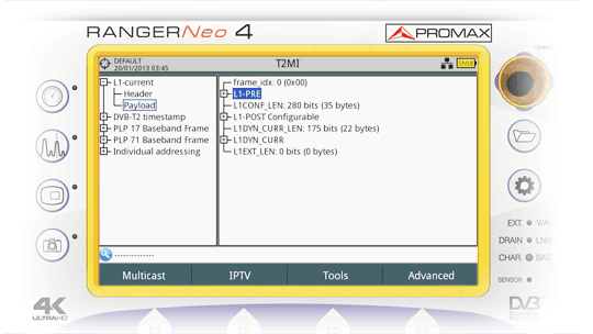

T2-MI son las siglas de Interfaz de Modulador T2 (T2 Modulator Interface).
La señal T2-MI provee a los moduladores de los parámetros y los contenidos de la emisión.
Aquí se cuenta para TDT, pero es igual para satelite, es una lectura dura, avisado quedas.
