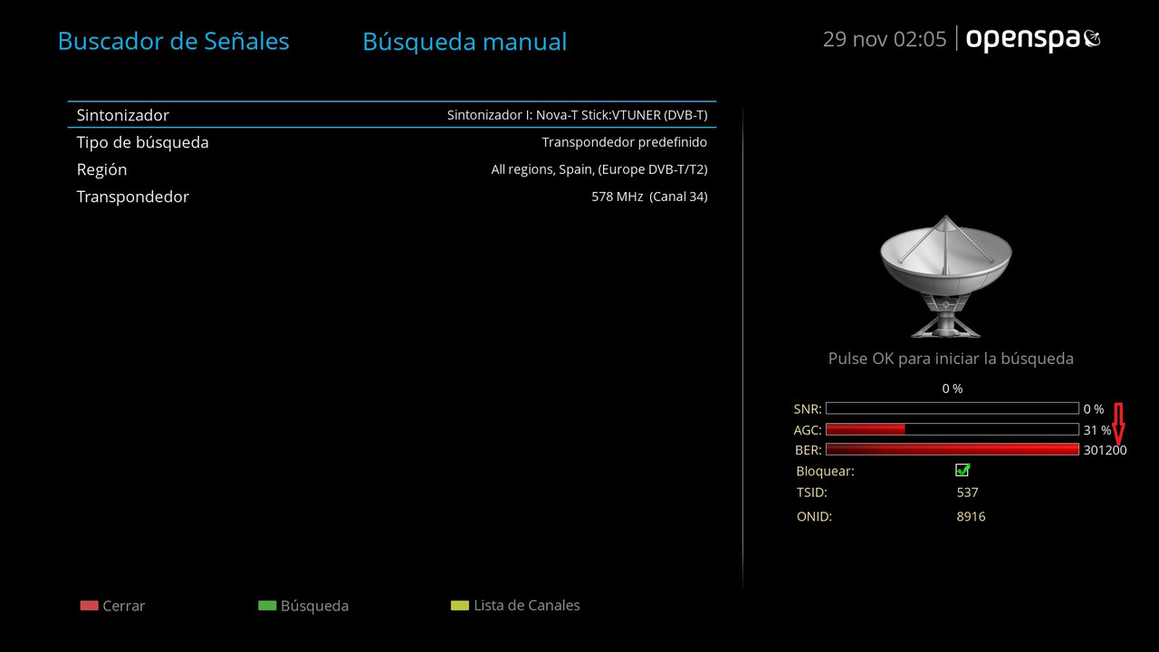

AGC movimiento? resumido ninguno.
El nivel SNR es la "relación señal-ruido", es decir, el nivel de la señal.
AGC es Control Automático de Ganancia y puedes olvidarte de este valor.
BER es la tasa de error de bits y es necesario que sea cero para una recepción perfecta.
The level SNR is the "Signal-To-Ratio Noise", that mean the level of the signal.
AGC is Automatic Gain Control and you can forget about this value.
BER is the Bit-Error Rate and is needed to be Zero for a perfect reception.
El nivel SNR es un ratio entre señal-ruido, es decir es relación entre los niveles de ambos. Una mejor señal significa un valor más elevado de SNR.
El nivel AGC es el control de ganancia automática.
El BER es el valor del error del Bit. Cuanto mas bajo sea este valor mejor será la recepción de la señal. Lo ideal es cero (0).
SNR diremos que es la señal.
AGC diremos que es la calidad.
BER diremos que es el nivel de errores en la señal, si no es cero (0) malo.
Este valor y dependiendo del receptor/deco usado, podemos tener 1000 errores y lo vemos bien, con 5000 puedes ver pixelaciones, con 150.000 no ves nada.
Esto es lo que significan esas siglas, fácil de localizar en internet y referido a los receptores/decos.
Como tienes un VU+ (vale para todos los modelos), el BER siempre sera cero (0), da igual que quites la antena, siempre es cero, no mide.
También tenemos otro valor, el SNR (dB), por si es el SNR que indicas, mas generalizados (nivel medido) entre el mismo modelo, pero no siempre.
En general los valores dependen del fabricante del equipo y luego del modelo, todos los valores miden diferente según receptor en general.
Un ejemplo de un canal y sus niveles en diferentes equipos.
