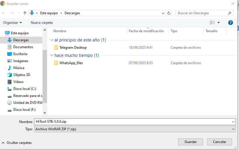

pues yo he pulsado en el enlace que te dice el compañero y no me dá ningun error
