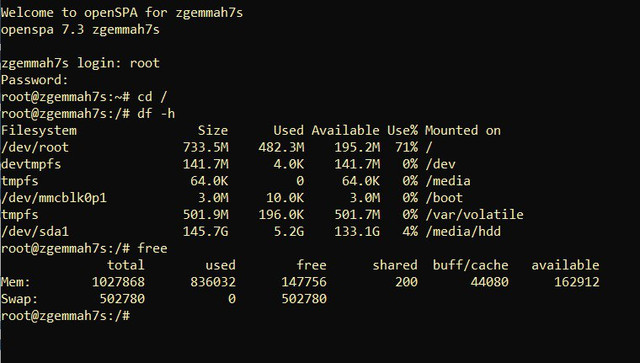

Mas datos a esta inquietuz sobre la RAM, comprobado ahora mismo con ultima imagen Openspa en ambos receptores:
VU+ Zero 4K 1.26 GB de Ram disponible, resto para el sistema. Total 1.26 GB de memoria total disponible.
Zgemma H7S 1003.93 MB de Ram + 491.00 MB de swap. Total 1.46 GB de memorial total disponible.
Zgemma evidentemente tiene dos tuner mas que vuzero4k, disco duro interno, etc....
Pero si hablamos de memoria ram no manipulemos la realidad:
¿ Que es lo importante la manera que se muestra el total de memoria ram en el deco ? o ¿la memoria ram que podemos usar o sea libre ??
zgemma h7s-----> Te aparece 1 gb de ram por comando, ya que te muestra el total de memoria ram, pero cuanta memoria de esa tenemos disponible para uso pues unos 140 megas es la que vamos a poder usar. y a eso sumale la memoria swap que has comentado que le quita memoria al total de la flash que los 4gb estan particionados. es decir tienes reales 140 megas disponibles + la memoria swap.
vuzero 4k: tiene 2 gb de ram, por comando te aparece unos 1.3 gb, ya que el fabricamente solo muestra la usable es decir ya le ha restado la que usa el sistema, cuando memoria ram podemos usar nosotros pues unos 1.2 gb.
En definitiva el vuzero 4k respecto a memoria ram libre que podemos usar por ejemplo para buffer de videos 4k, etc... etc... dobla al zgemma h7s. 1,2 gb respecto a unos 600 y pico del zgemma h7s (siendo 500 swap que no va igual de rapido que la memoria ram normal)
o sea cuanta memoria ram libre disponemos para su uso en el zgemma h7s pues 140 megas + memoria swap
cuanta memoria ram libre disponemos para su uso en el vuzero 4k pues 1,2 gb, y si quisieramos pues memoria ram swap tb en usb.

Nadie intenta manipular nada, asi que mide tus palabras, me he limitado a dar la informacion ke vi en informacion/memoria de la ultima openspa, los comandos te los dejo a ti, luego te pongo capturas y opinas pero como te digo no faltes ni un pelo ke yo no te lo voy a pasar, en tu casa habla como quieras en la mia respeto.
No es faltar al respeto, es que la realidad es que lo que tu vas a poder usar es la memoria ram libre del receptor que es la que se va usar para buffer videos 4k, etc...., no la memoria ram total que te aparezca, y eso es manipular la informacion te guste o no, por que el usuario del zgemma h7s no va a poder usar nunca los 1.4 gb de ram y tu lo sabes, va a poder usar los 140 megas + la swap.
y el usuario del vuzero 4k va a poder usar para buffer etc... los 1.2 gb.
Capturas te las pongo:
zgemma h7s con openspa, ¿cuanta memoria ram libre aparece ?
Vuzero 4k ¿Cuanta memoria ram libre aparece ?
Y le informo del tamaño de la RAM en ambos expecificando en el H7s cuanto es de RAM y cuanto de Swap y su Total, sin entrar en mas detalles que ni pense venian a cuento ni tampoco pidio el usuario.
Y aqui estan las capturas de donde lo saque, haber en que he mentido y manipulado.
Zero 4K
H7S

El usuario solo hace mencion al tamaño de la RAM, no a los consumos ni a lo que queda libre o deja de quedar.
Zero 4K
Ver el adjunto 22379
H7S
Ver el adjunto 22380
