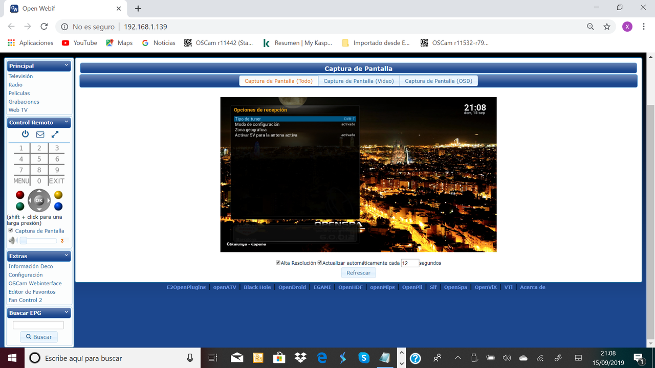

No repito de nuevo una duda que tengo y no respondida, mire la configuracion en la foto.
Tuner A: Vuplus DVB-S NIM(AVL2108) DiSEqC A/B/C/D, A.- Hot Bird, B.- Hispasat, C.- Astra
Tuner B: Vuplus DVB-S NIM(AVL2108) Conectado al sintonizador A
Tuner C: Vuplus DVB-C NIM (CXd1978) (DVB-T)
