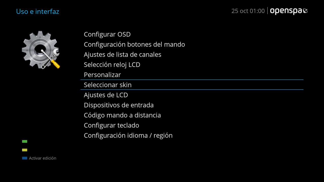

Vamos a centrarnos en estas dos capturas de arriba que te cito de tu antigua OpenSPA.
En la de arriba entrabas en Display Receptor y a su vez en un submenú (ajustes LCD, configurar skin del LCD y seleccionar reloj LCD).
Fijate que este menú de la actual OpenSPA estan DOS de los TRES que tenías antes dentro de Display receptor, es decir dentro (ajustes LCD, configurar skin del LCD y seleccionar reloj LCD)
Ajustes LCD y Selección reloj LCD : esto está igual que antes si entras en estos menús...ahora seguimos más abajo con el que nos falta y con el que supongo que echas de menos:
Configurar skin del LCD, este menú es el que ya no se llama así y también se muestra de otra forma, si que es cierto que se puede echar de menos el mostrar un previo de imagen de como es el LCD que pretendes activar en esta pantalla pero ya no se muestra ese previo de imagen, donde en tu captura la de configurar skin del LCD como bien pones hacías eso, bien...ahora lo configuramos así:
Entras en este menú Seleccionar Skin:
Como ves, aqui se selecciona el skin que quieras activar y ahi esta tanto el skin de la imagen tus gráficos y demás y el skin del display, fijate que lo que tengo seleccionado ahí eso seria tu antiguo Configuar skin del LCD ( como digo y repito ya no se muestra un previo de como es el skin que pretendes activar) y esto es lo que supongo que echas de menos, ahí veras pues lo que tenias antes en tu receptor...fullScreen con picon o predeterminado (botones derecha izquierda del mando)..lo seleccionas lo activas se reinicia enigma y ya lo tendrías. En esta imagen ves otro tipo de skin por que obviamente te capturo un receptor que es parecido al tuyo pero no igual, esto es de un UNO 4K SE...donde ahi pone openSPA_classic tu ahi tendrias para elegir en tu SOLO 4K fullscreen con picon y predeterminado.

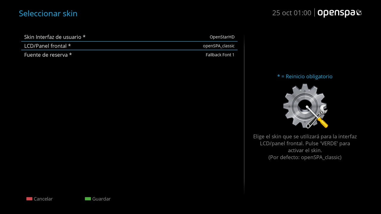

De esta última foto, donde tú tienes 3 opciones, yo somos tengo 2
Skin interfaz de usuario con 3 opciones ( predeterminado, blackspa y openstar ) y la de fuente de reserva ( falback font1 y font2 )
No me sale la opción de Configurar el LCD panel frontal y es lo que creo que tampoco le sale al compañero que ha iniciado el tema
9.066
1.517
He desinstalado, reiniciado, vuelto a instalar, vuelto a reiniciar el deco y sigue sin salirme lo del Configurar LCD panel frontal

Ya le eché un vistazo y no lo véis por que tenéis el lcd4linux instalado.
OpenSPA detecta que lo habéis instalado...entonces....¿para que se va a mostrar LCD/Panel Frontal si solo el hecho de instalar lcd4linux este plugin toma el control? es absurdo...solo con instalarlo estáis rompiendo los skin display OpenSPA.
Mentalizaros, instalar el plugin implica romper los skins display OpenSPA y configurar bien el plugin para tener vuestro skin como os gustaría verlo en el display.
Si queréis retomar los skin OpenSPA, eliminar el plugin y reiniciar enigma2, entonces vais a volver a ver LCD/Panel frontal para elegir el skin display OpenSPA que queráis usar.

Disculpad por no responder antes,
Ante todo, gracias por las respuestas tan detalladas. Efectivamente, he desinstalado LCD4LINUX y ahora ya aparece la opción "Configurar skin del LCD", con la misma imagen de la 7.5.005, con mi configuración del plugin (?), en cambio, donde si lo tengo diferente es en "Seleccionar skin"...
No se si el hecho de tenerla instalada en Openmultiboot tendrá algo que ver.
Saludos.
4.776
1.515
Si esa captura que pones es con la 7.5 entonces debes entrar en Display receptor y ahí ya podrás elegir el skin OpenSPA LCD en Configurar skin del LCD.

Esta captura es de la 8.3.001
